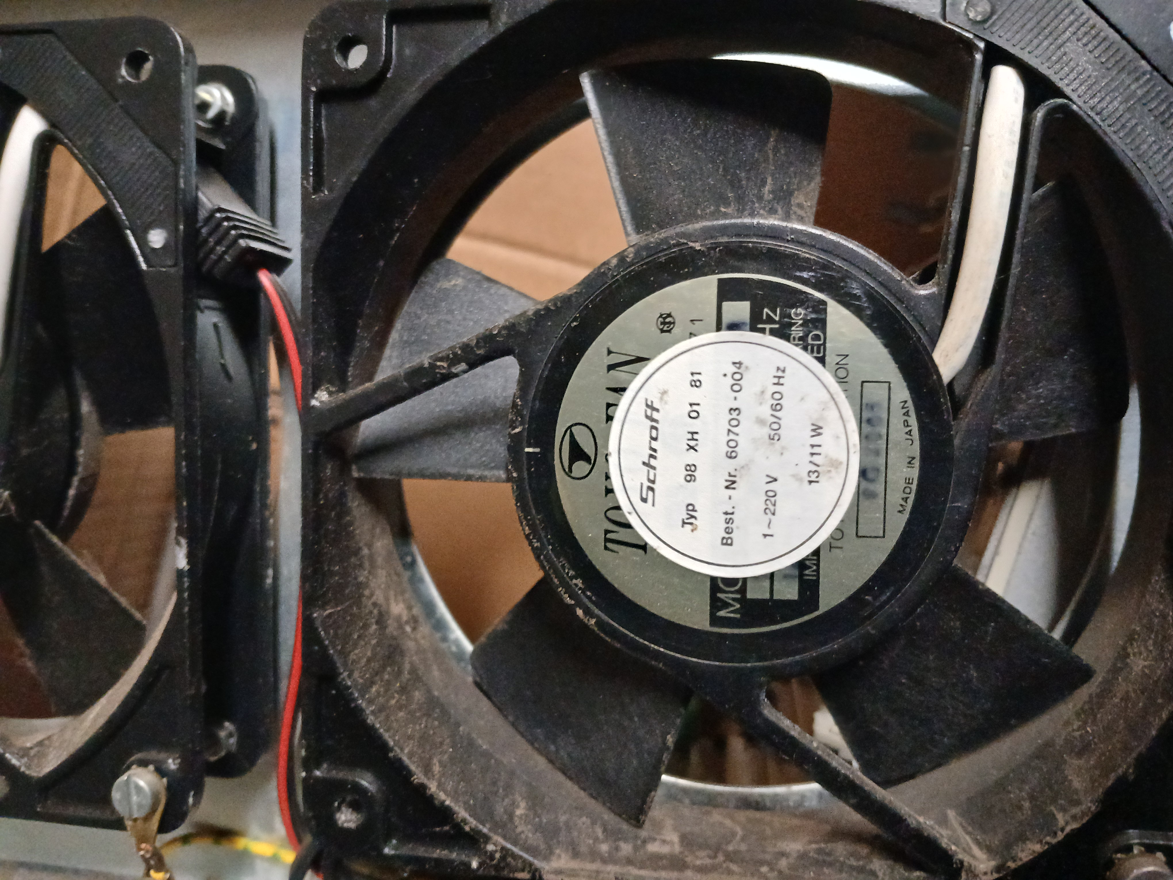

Docela jsem se pobavil, dneska je doba, že se Čína přejmenovává na Eu, De atd. Kde je doba kdy se Japonec přejmenovával na CH/DE. Je to z Agathonu SL.

stanik84 píše: ↑25. 3. 2026, 7:54 Docela jsem se pobavil, dneska je doba, že se Čína přejmenovává na Eu, De atd. Kde je doba kdy se Japonec přejmenovával na CH/DE. Je to z Agathonu SL.
No, ono to ale logiku kupodivu má a jinou než dnes. U mašin z švajcu (obecně "západu") obvykle bývaly rozvaděče (zejména u novějších mašin) dělané u externí firmy (ne u výrobce mašiny) - no a tak výrobce rozvaděče použil nějaké ventíky - a protože ventilátory jsou spotřební věc, tak často jsou přeznačený další samotlapkou rozvaděčovýho výrobce - pak si můžeš vybrat - jestli si koupíš nový - snadno a draze od výrobce rozvaděče (z jeho kusovníku), nebo si sundáš ten horní flastr a koupíš si to "někde" - což v případě japonského ventíku, v té době, v kusovce a bez ynterenetu bylo sázkou na jistotu měsíce stojící chcíplou mašinu.
Mj, Sch má taky přeznačený Papsty - kdy taky vidíš obojí značení .
To samý se týká i řady dalších elektrických přístrojů a komponent, často i pryžových dílců - hydraulika a pneumatika - zejména pokud jsou neobvyklý.
Kdyby to chtěli dělat jako je to dneska zvykem :twisted: , tak tu spodní samolepku servou a nalepí novou - pak původního výrobce dohledáš víc než obtížně.
Jinak (pokud si pamatuju dobře, když se šrotoval), tak starý 150 SL měly rozvaděče tuším i od Ghielmetti - prostě dva štítky - "mašinový" a "výrobce" - mj. to samý měl třeba i Sezimák a nebo i Hostivař a další a další.

Díky za osvětu, logiku to má.
Sancho Panza píše: ↑26. 3. 2026, 5:43 Kdyby to chtěli dělat jako je to dneska zvykem :twisted: , tak tu spodní samolepku servou a nalepí novou - pak původního výrobce dohledáš víc než obtížně.
No právě to je to, co mě zaujalo... Jiný kraj, jiný mrav. I když už to není takové (osobní zkušenost, ne JPP). Mám dost v oblivě mašiny z 80/90 let. Takový, jak to říká jeden pán "ještě čitelný", on bude vědět :D .

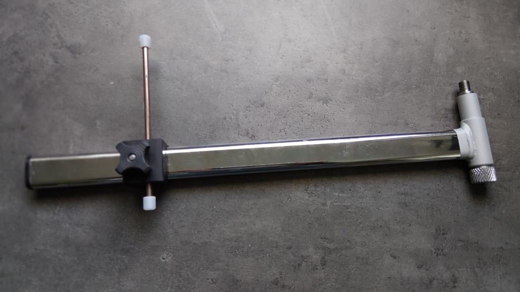

Přípravek na srovnání patky přehazovačky na bicyklu. Z toho co dům dal ....

Ako to funguje ???

pafik píše: ↑26. 3. 2026, 2:33 Přípravek na srovnání patky přehazovačky na bicyklu. Z toho co dům dal ....
Patka přehazovačky je to ouško se závitem ke kterému je přehazovačka přišroubovaná ?

Milan199 píše: ↑28. 3. 2026, 10:33
Jo; závit M10x1. Když je ohnutá, blbě to řadí. Třeba i jen na pěti malejch kolečkách, na pěti velkejch je to OK. Záleží na tom jak máš řazení seštelovaný a jak je to ohnutý.

Copak ohnutí, spíš bych potřeboval svářečku na tu slitinu hliníku. Mladej to urval 3x, poprvý jsem to sehnal u bratú na Slovensku, pak už ani tam ne. Kolo starý 8 let od Superioru za pade a nejde na to koupit díl. :? No tak jsem hlodal na frézce...

jenicek píše: ↑29. 3. 2026, 11:40 Copak ohnutí, spíš bych potřeboval svářečku na tu slitinu hliníku. Mladej to urval 3x, poprvý jsem to sehnal u bratú na Slovensku, pak už ani tam ne. Kolo starý 8 let od Superioru za pade a nejde na to koupit díl. :? No tak jsem hlodal na frézce...
To bys musel vědět, co je to za slitinu. 7075 se dobře nevaří, slitiny na bázi mědi taky ne. Ale otázka je, jestli je žádoucí mít tak tvrdou patku. Myslím, že by stačilo něco jako AlSi3 nebo tak. Když do tý packy rycneš a ona se ti ohne, a nepůjde narovnat, tak nová stojí 600-1000 korun. Kdyby byla moc tvrdá, tak dojebeš rám a tam jsi cenově minimálně o řád výš. Nebo taky o dva :( .
Já jsem jednu dělal na cnc frézce, celkem v pohodě. Nejhorší je to vždycky oměřit. Pak už to jde skoro samo :) .
