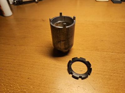

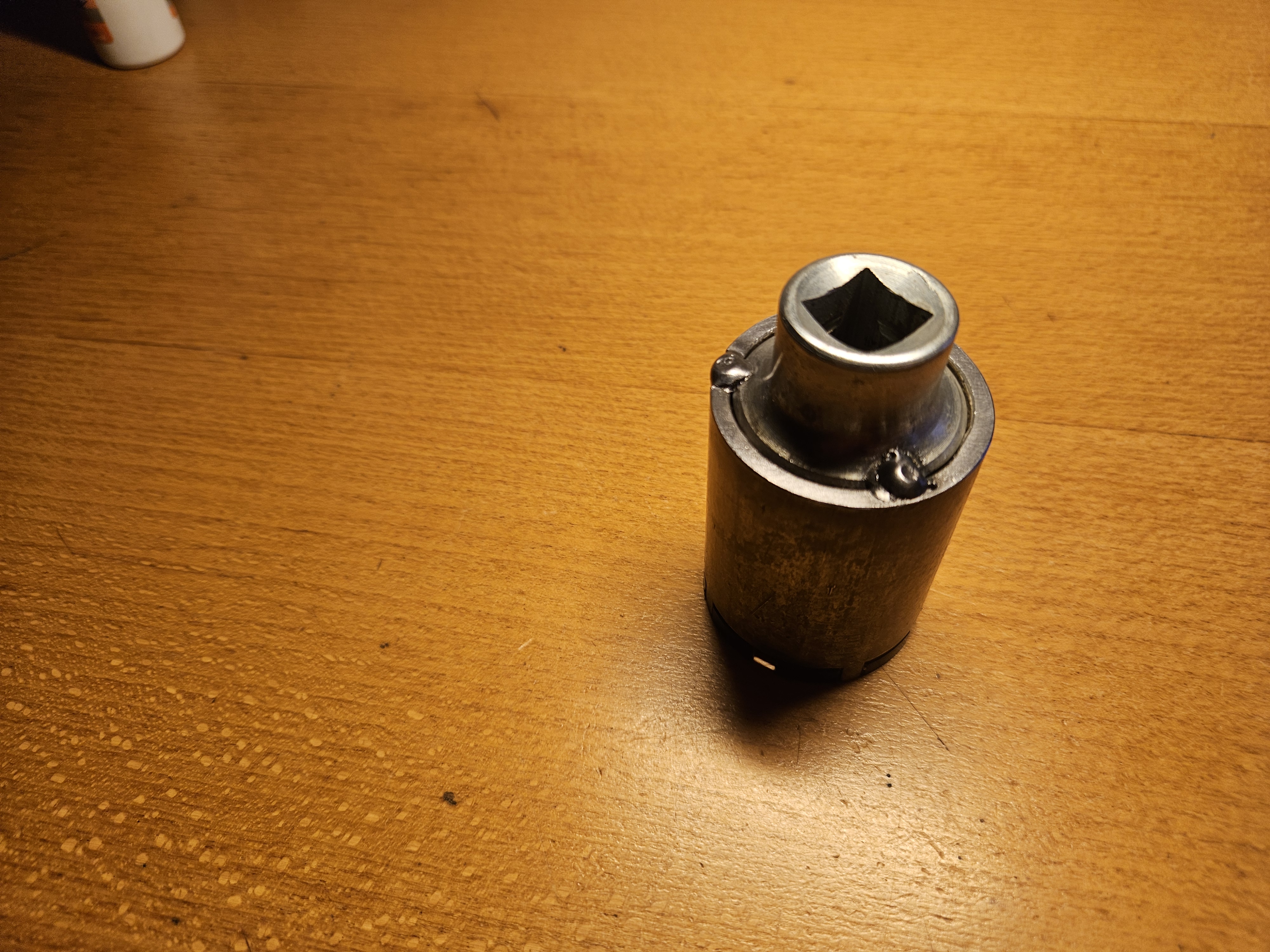

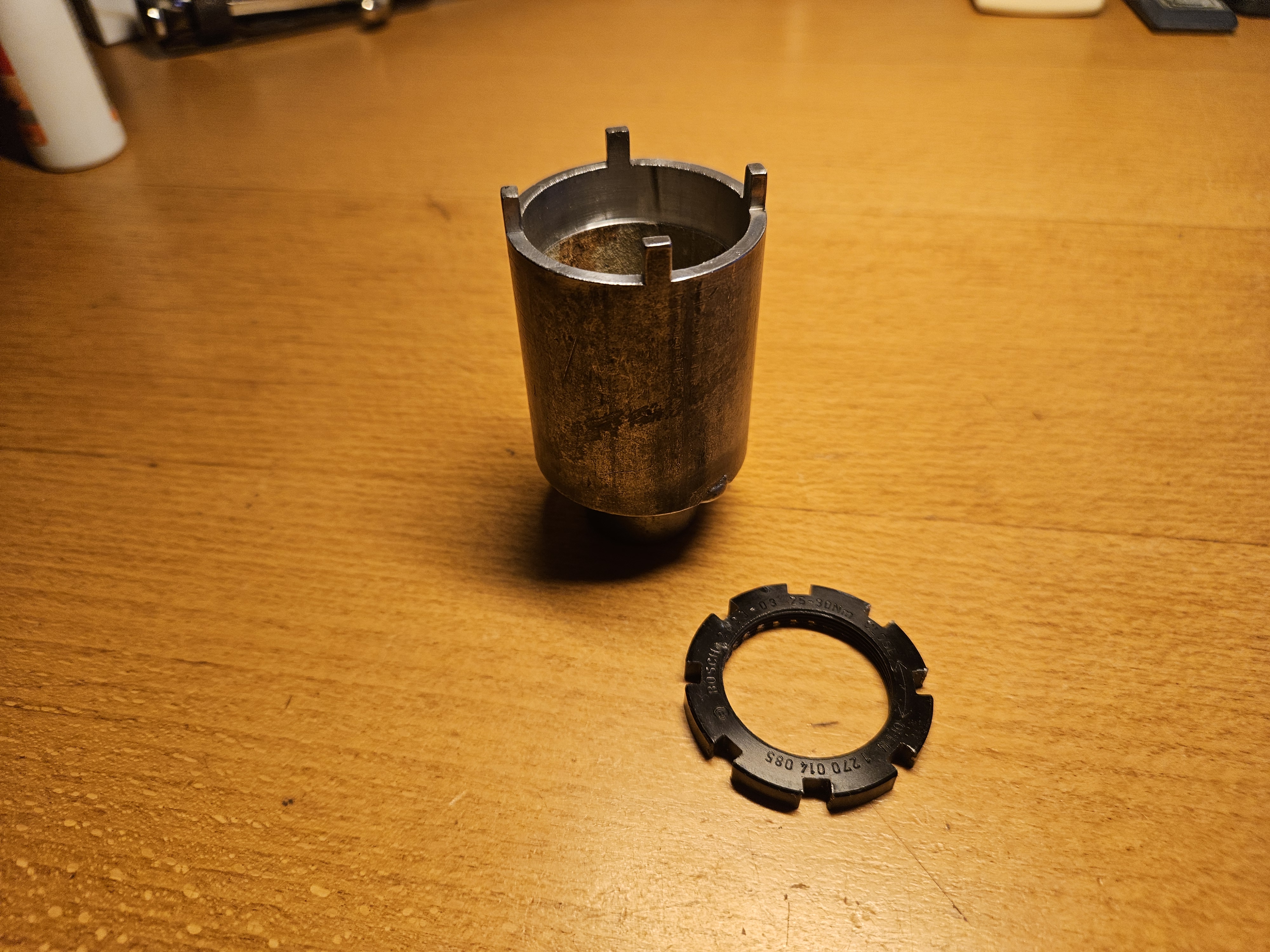

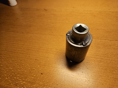

Ahoj kamarádi
dnešní rychlovka, klíč na matku středu elektrokola :) Vodovodní trubka a starej vořech :mrgreen:
Vzorová matka je ztrhnutá, sloužila jen pro výrobu klíče :)
