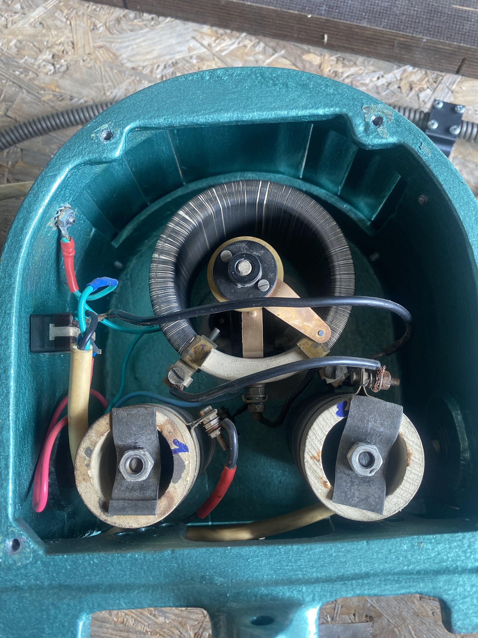

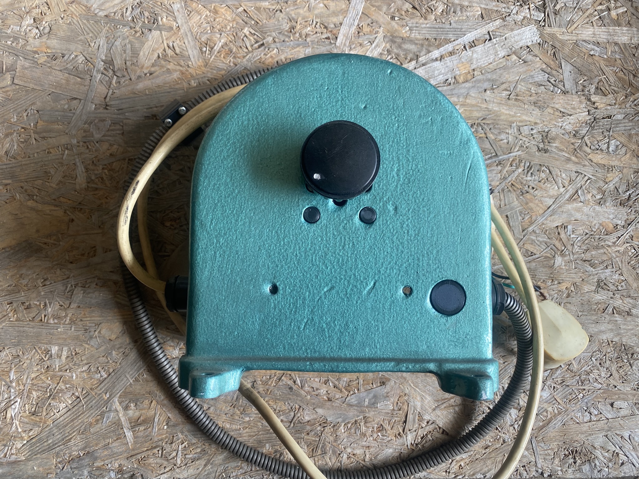

ahoj, nechce někdo reostat viz. fotky, je od malé vrtačky na plošný spoje

stenzy píše: 18. 8. 2025, 11:37 ahoj, nechce někdo reostat viz. fotky, je od malé vrtačky na plošný spoje
Kdyby jsi měl i ten bakelitový konektor k tomu, měl bych zájem. Je to takovel oválnej atyp, na mé ho mám popraskaný, koukni prosím

Charon píše: 18. 8. 2025, 11:49
bohužel nemám

jenicek
Příspěvky: 1886
Bydliště: Vedle Trautenberka
18. 8. 2025, 4:28
Pošli mi na WA fotku protikusu, třeba se mi to ve skládku válí. Když to najdu, tak za 8 šišek tlačenky a jedno kafe Ti to dovezu až do bunkru :lol: :lol: :lol:

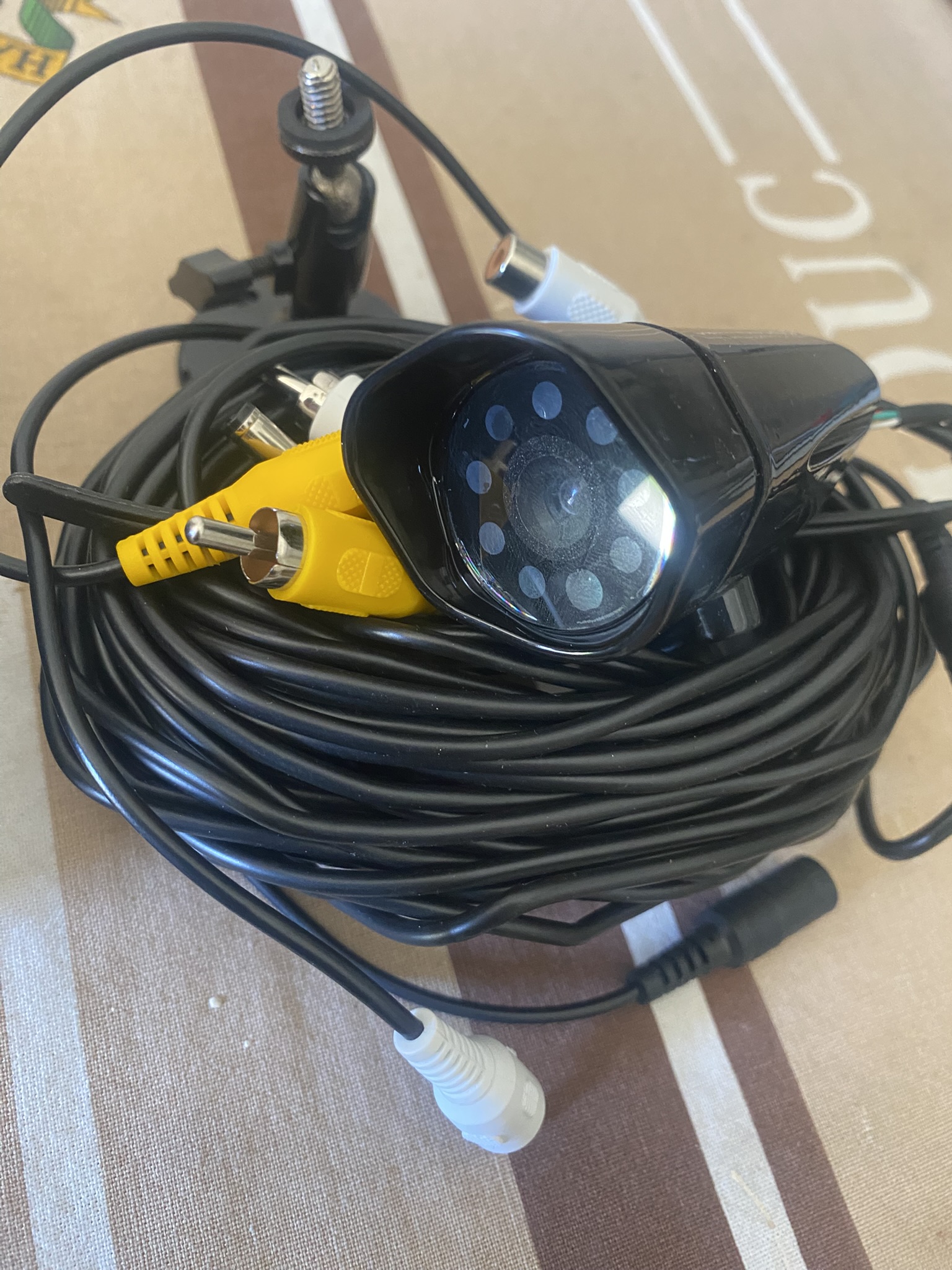

kamera, parametry viz. foto
