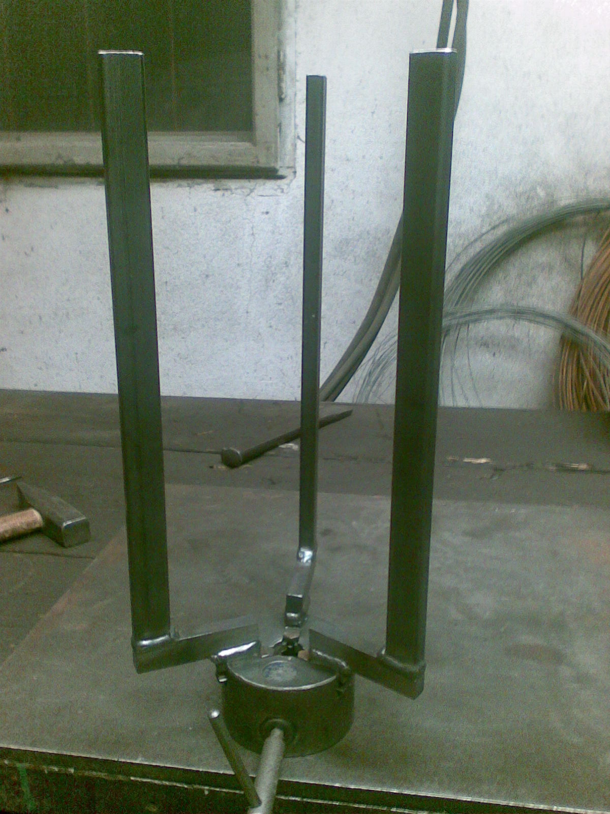

19. 11. 2014, 10:26
druhý krám už se rýsuje

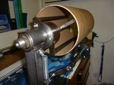

21. 11. 2014, 3:27
blbinec je hotovej
