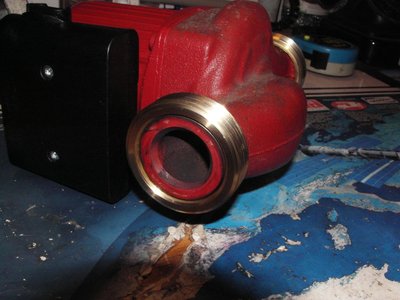

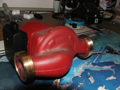

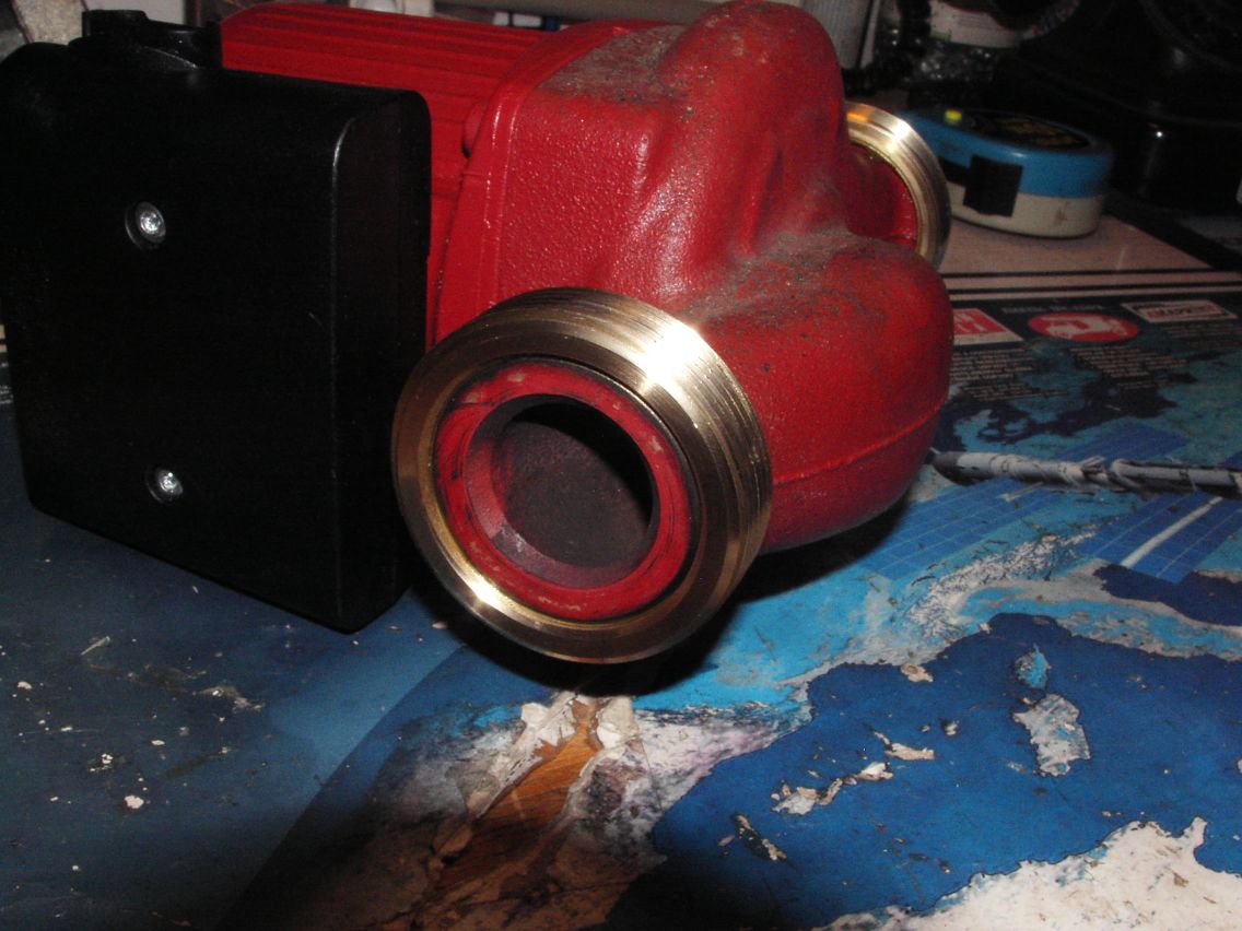

Jo a čerpadlo UPS 28-80-180 mám doma na stole a nepasuje
má o číslo menší závity. Budu muset předělat šroubení (pokud se mi bude chtít, o čemž silně pochybuju). Tohle čerpadlo kdyby tam ale běželo tak voda běhající deskáčem na primáru bude mít pichy jak hrom a delta teplot na sekundáru se musí zvýšit.

No ono by ještě šlo předělat ty šroubení na originální čerpadlové s 6/4" závitem, ale ty tam dávat nechci protože jsou z úplně tenounké mosazi po krátkém čase tečou. Moc práce to nebylo koupit dvě mosazné redukce, trošku si je upravit a pak je nalepit pakovacím lepidlem na závity čerpadla.Hades píše:ano, tak to má být.magi píše:Neznám "nejde" nebo "nepasuje"
já tě obdivuju, jak se pouštíš do věcí, které děláš.
no jsem na tom podobně, když to nepasuje, tak si pomůžu
Co mě ale hodně překvapilo jak moc ty koupené mosazné redukce z G2" na G6/4" v soustruhu hází.
Protože jsem potřeboval dělat povrch a venkovní závit, tak jsem si z 6/4" trubky vyrobil trn s 6/4" závitem (hodně těsným), po vyřezání závitu ho nechal v soustruhu a redukce upínal našroubováním na trn a utažením.
Upnutí za vnitřní závit tedy zaručeně bez házivosti. Vnějšek ale hází dobře 0,5mm a to jak radiálně tak i axiáně. Předpokládal jsem, že to dělá NCčko z 6-hranné tyčoviny na jedno upnutí, tudíž nechápu jak to může tak šíleně házet. Chápu že na tom absolutně nezáleží, jen mi vrtá hlavou jak to ti soudruzi dělají.
