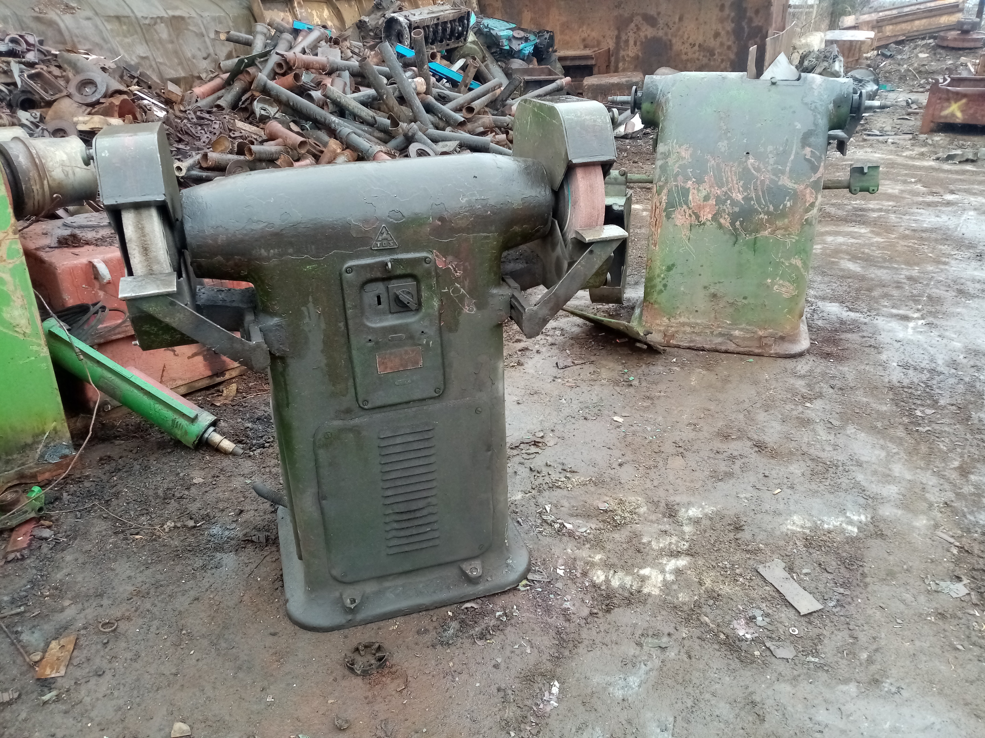

Dnes jsem našel nějaké větší dvoukotoucove brusky.

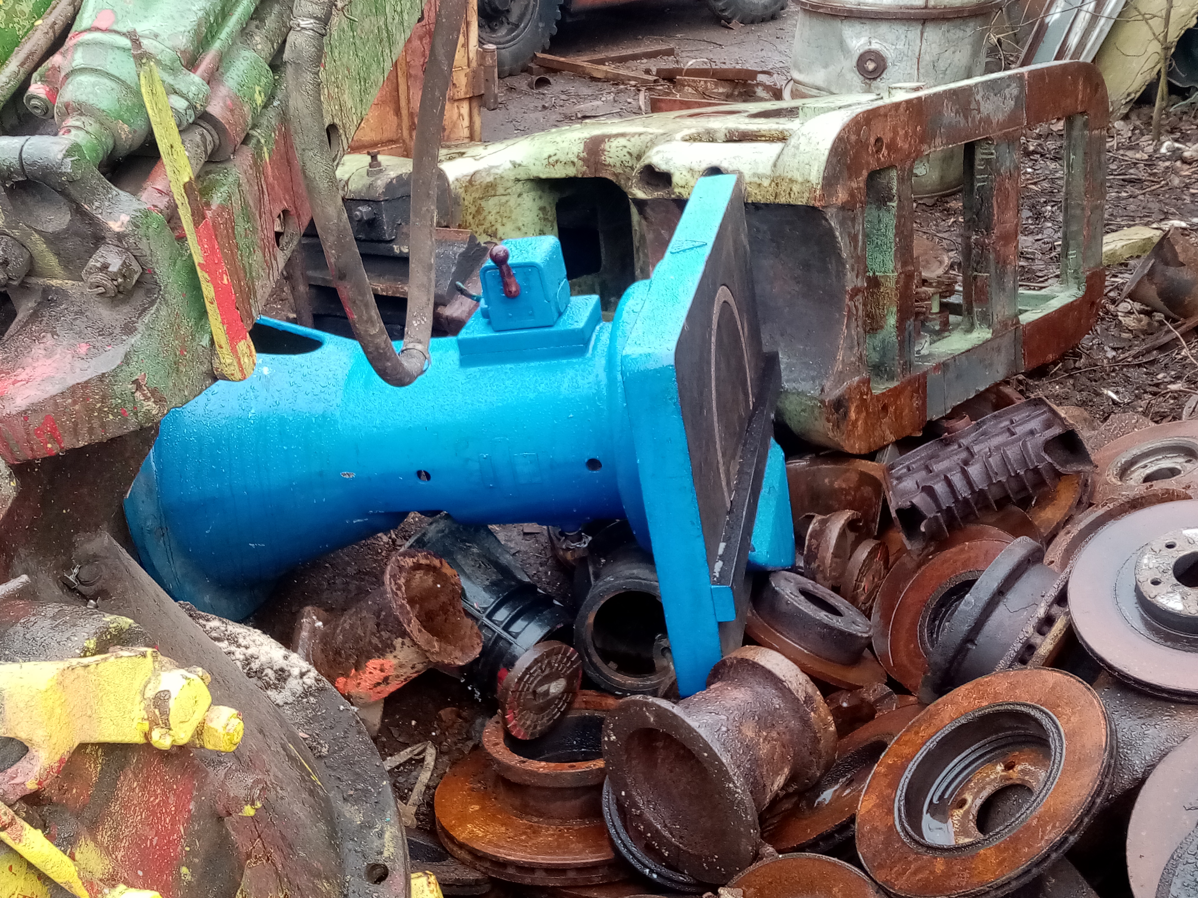

Používáte někdo ty hrncové/stolové brusky? Na co je se to hodí? Ne, že bych to chtěl tahat domů...

ehm no tak pro kováře ale i tak...problém je slabé uložení vzhledem k hmotnosti kotouče i když to dáš do cajku vyměníš ložiska nalepíš kotouč orovnáš, tak je brzo po ložiskách zabírá to místo a využití? -0-
kenybz
Příspěvky: 3386
Příspěvek 23. 3. 2021, 8:16
to už radši vem tu stojanovou brusku má zánovní kotouče sice nikdy nebude zcela klidná i když má kotouče na přírubách podobně jak bruska nakulato ale zbytek je odfláklý, tak při troše ladění je z toho použitelná bruska.
Vždycky když někde vidím podobnou brusku ve fabrice, tak si ji zapnu a brní mě i nohy před bruskou, no ale jde to umravnit do jisté míry...záleží jaký měl den při výrobě / soustružení hřídele a následném broušení kuželů na koncích :)

Jediné smysluplné použití co mě napadá je jako stoleček, jinak je to dnes úplně na nic.

Ona i tahle velká bruska je dnes již překonaná věc. Od té doby co jsem udělal pásovku tak na klasické brusce skoro vůbec brousím.

Stolová - hrncová bruska byla určena pro práci v plechárně - zarovnávání hran plechu po ohýbání a svařování
a na to byla dost užitečná. Jinak kotoučovek stojanových i stolních je na šroťáku poslední dobou fakt dost,

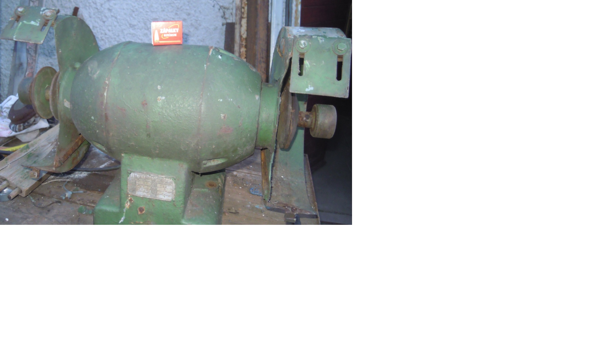

asi jdou všude do pásovek, taky jsem jednu přitáhl domů,
Obrázek
2800 ot, 2.2 kW, ale další už neberu.

Tyhle stolové brusky byly / jsou dobré na výpalky z oceli po plasmě nebo "autogenu". Jdou na nich dobře a bezpečně odstranit ty krápníčky a okuje. Taky se hodí když je obsuha laseru debil a vytaví je tam.

Ta stolová rovinná bruska mi nepříjde zas tak nepraktická. Třeba na zarovnání menších silných plechů po stříhání nebo řezání před svářením. Nebo se dají celkem slušně nabrousit nože do pákových nůžek, včetně sjetí vydřených boků. Ona brousí celkem přesně, rozhodně lepší než to drbat flexou. Není to nic nenahraditelného, ale do šrotu je jí škoda.

Vím že je předělávají a používají truhláři. Upraví střed a na sucháči mění smirkové papíry.
Jinak za dávných dob se na tom srovnávaly hrbaté přítlačné talíře spojek(nákladáky i osobáky). To na pásovce neuděláš. (:)))
