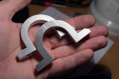

Další ověřovací kousky.
2mm 2Z, 25.000ot, 1mm úběr, tl. mat. 8mm, Al 5083
Celková doba na 1ks 7min 45s
Bez chlazení pouze cílené odsávání třísek z řezu vysavačem
straciam
Příspěvky: 58
Registrován: 28. 10. 2013, 7:02
Příspěvek 25. 10. 2014, 4:34
a aky si mal na tom posuv a % prekrytie?
Cjuz
Příspěvky: 2476
Bydliště: Předklášteří
Příspěvek 25. 10. 2014, 4:48
nevím co je % překrytí, férza jela plným průměrem v hloubce 1mm do materiálu. Posuv cca 15mm/s
straciam
Příspěvky: 58
Příspěvek 25. 10. 2014, 4:53
pri freze o priemere 2mm je 100% prekrytie ked robis drazku siroku 2mm. ked beries do strany 1mm tak je prekrytie 50%. :)
takze si mal 100% prekrytie. neviem ako sa to vola odborne, ale tak nejak to maju pomenovane v Cut2d.
slezak77
Příspěvky: 1145
Registrován: 1. 6. 2012, 6:45
Příspěvek 25. 10. 2014, 7:13
Já tady nechci tedy rypat, ale myslím, že zde u těch podkov nešlo o kapsování, ale o profilové frézování, tak bych si dovolil tvrdit, že překrytí zde nebylo nastaveno žádné, protože ani nastavit nelze, konkrétně Aspire. Pokud se pletu sorry a klidně mne ukamenujte.
azamo
Příspěvky: 603
Registrován: 11. 4. 2014, 7:43
Bydliště: Zlín
Příspěvek 25. 10. 2014, 7:47
Vypadá to dobře . Zajímavé je že se ti to nelepí . Podle všeho je ten materiál základ . Ono se může zdát že vyfrézovat něco z hliníku je sranda ,ale já už si to rozhodně nemyslím .
Najít tu správnou kombinaci otáčky posuv nástroj atd. pro začátečníka je to celkem boj .
Cjuz
Příspěvky: 2476
Příspěvek 25. 10. 2014, 9:13
azamo píše:Vypadá to dobře . Zajímavé je že se ti to nelepí . Podle všeho je ten materiál základ . Ono se může zdát že vyfrézovat něco z hliníku je sranda ,ale já už si to rozhodně nemyslím .
Taky se to lepí - fréza není krásně čistá když ji člověk prohlédne, jsou na ní malinké nárustky. Když se líh tak zůstává čistá stále.
Akorát v té hloubce při chlazení lihem stále sekám piliny pořád dokola, vyfukování nepřipadá v úvahu a vysavač to nevezme. Tak jedu bez.

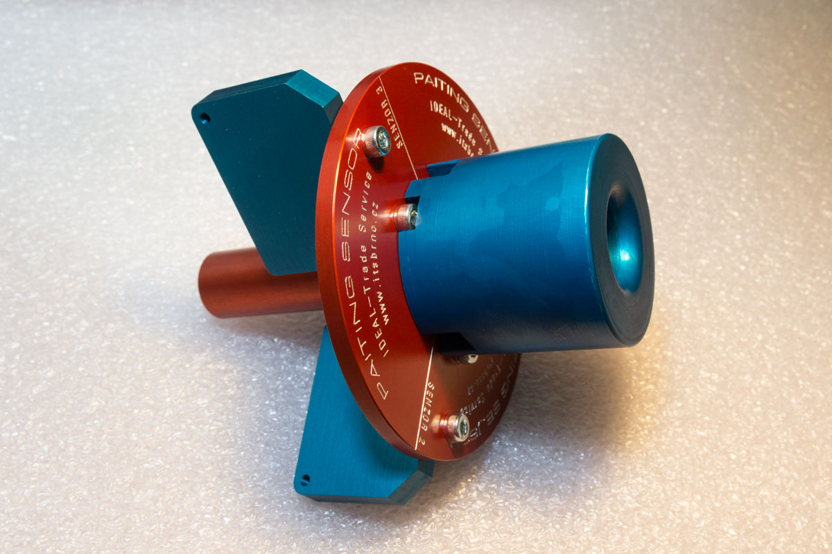

Cjuz
Příspěvky: 2476
Příspěvek 25. 10. 2014, 9:28
Na tomto CNC jsou dělány:
- destičky modré (plech 8mm, mat 5053)
- vybrání do modrého válce (hloubka 10mm a 5mm)
- gravírování do oranžového mat 6082 (bohužel jsem to držel za střed přes M8 tak to pořád zvonilo a není to nic moc, chtělo by to větší univerzálku na stůl)
Jestli se vám zdá válec flekatý, tak je akorát nevím co je to za materiál ani jak to vzniklo
