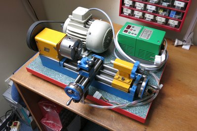

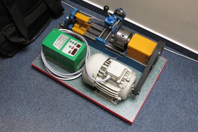

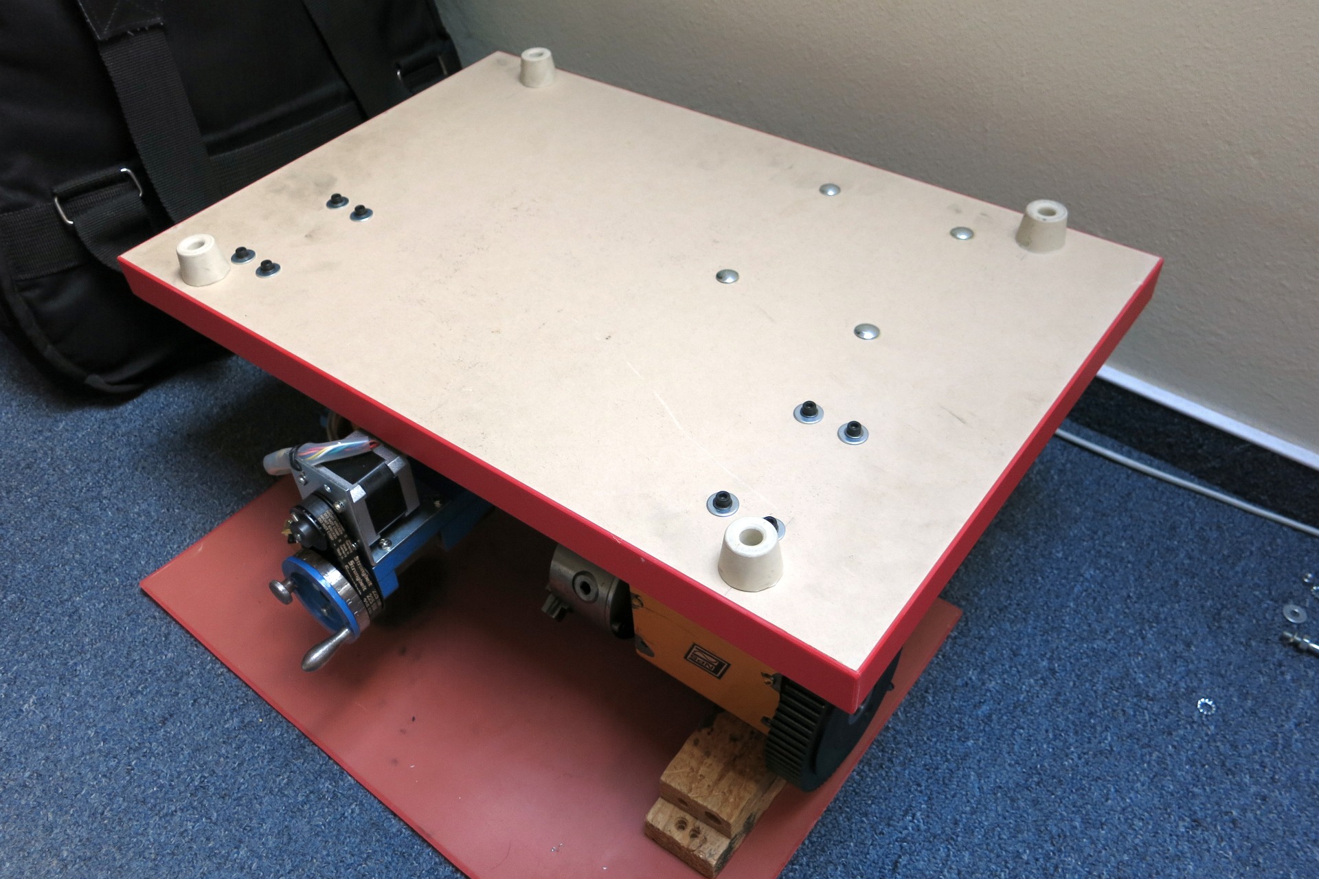

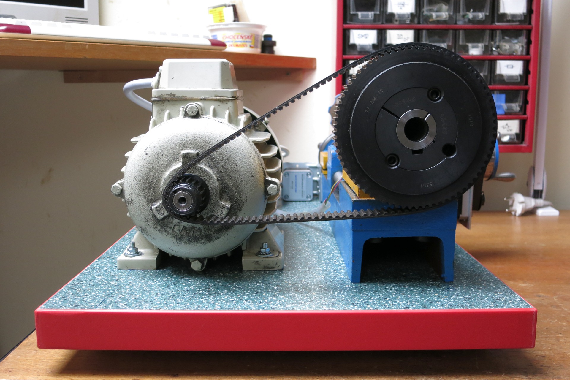

Zdar, teď zrovna moc nekutim, tak jsem nechal aspoň ohranit základní desku a udělal pár fotek aktuálního stavu :)
Poslední fotka demonstruje, proč jsem zvolil pro ohranění tak šílenou barvu (soustruh budu odkládat na zem, tak abych minimalizoval nebezpečí ukopnutí palce). Původně jsem plánoval udělat ještě sokl pro zabudování veškeré elektroniky (včetně většiny měniče), ale už takle je to dost těžký, nechám to nejspíš oddělený.
Pěknej zbytek neděle, T.
