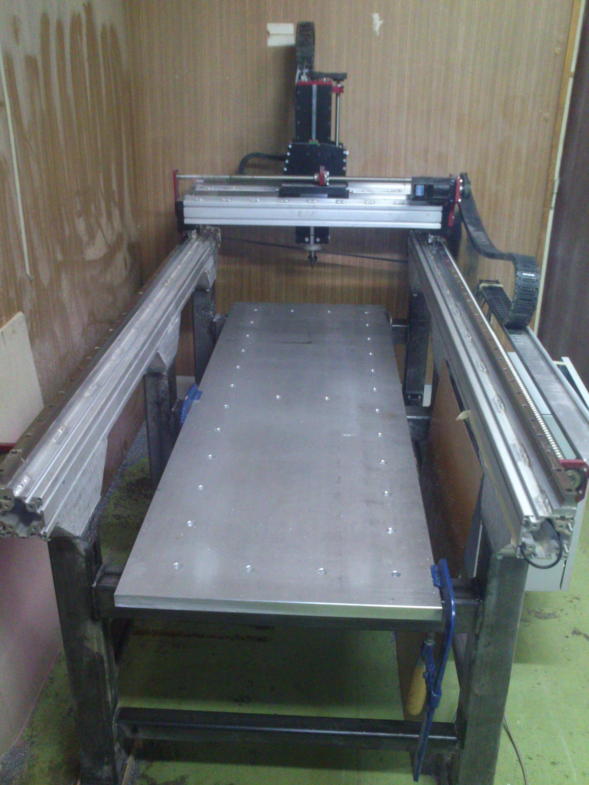

začátek nové mašiny
echt
Příspěvky: 748
Bydliště: vysočina
1. 5. 2014, 7:27
*pěkná práce, jak provedení tak samotná konstrukce ... jen je škoda, že si šel do hliníku - ten ti bude vnášet do celého stroje zbytečné rezonance

2. 5. 2014, 4:29
děkuji no ocel by byla moc složitá zde je video https://www.youtube.com/watch?v=Szv_XIL ... e=youtu.be" onclick="window.open(this.href);return false;

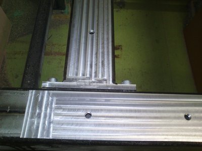

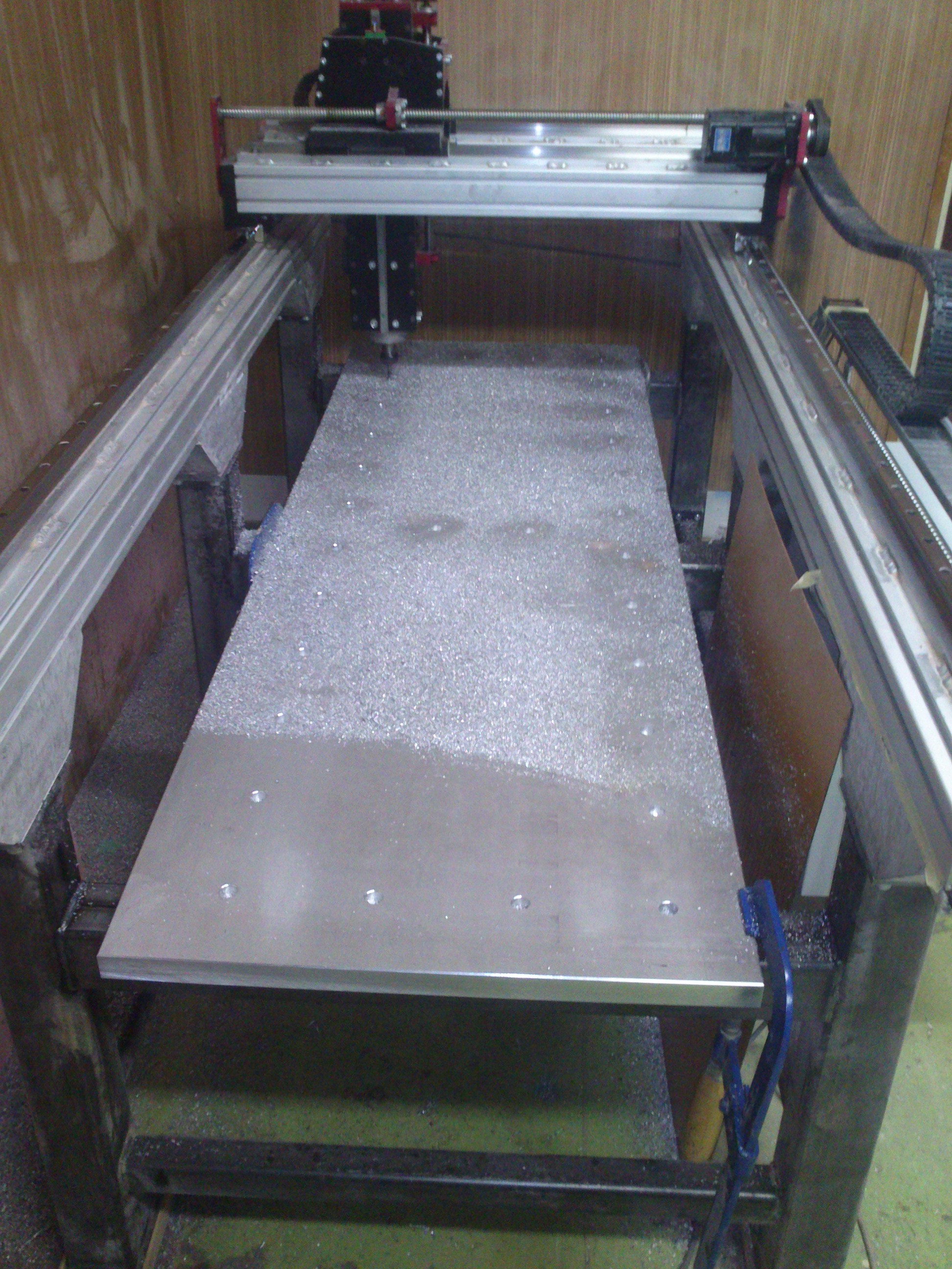

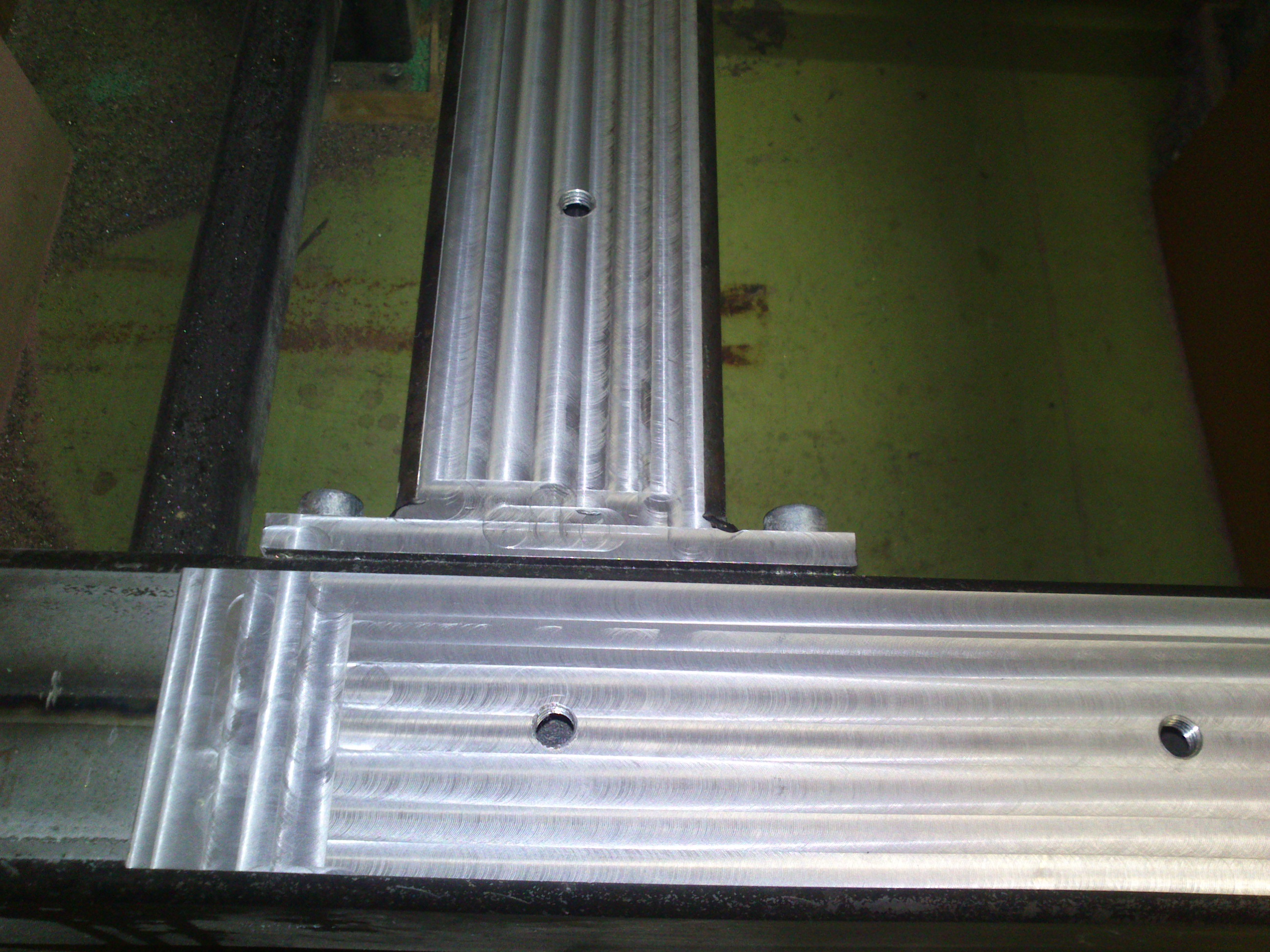

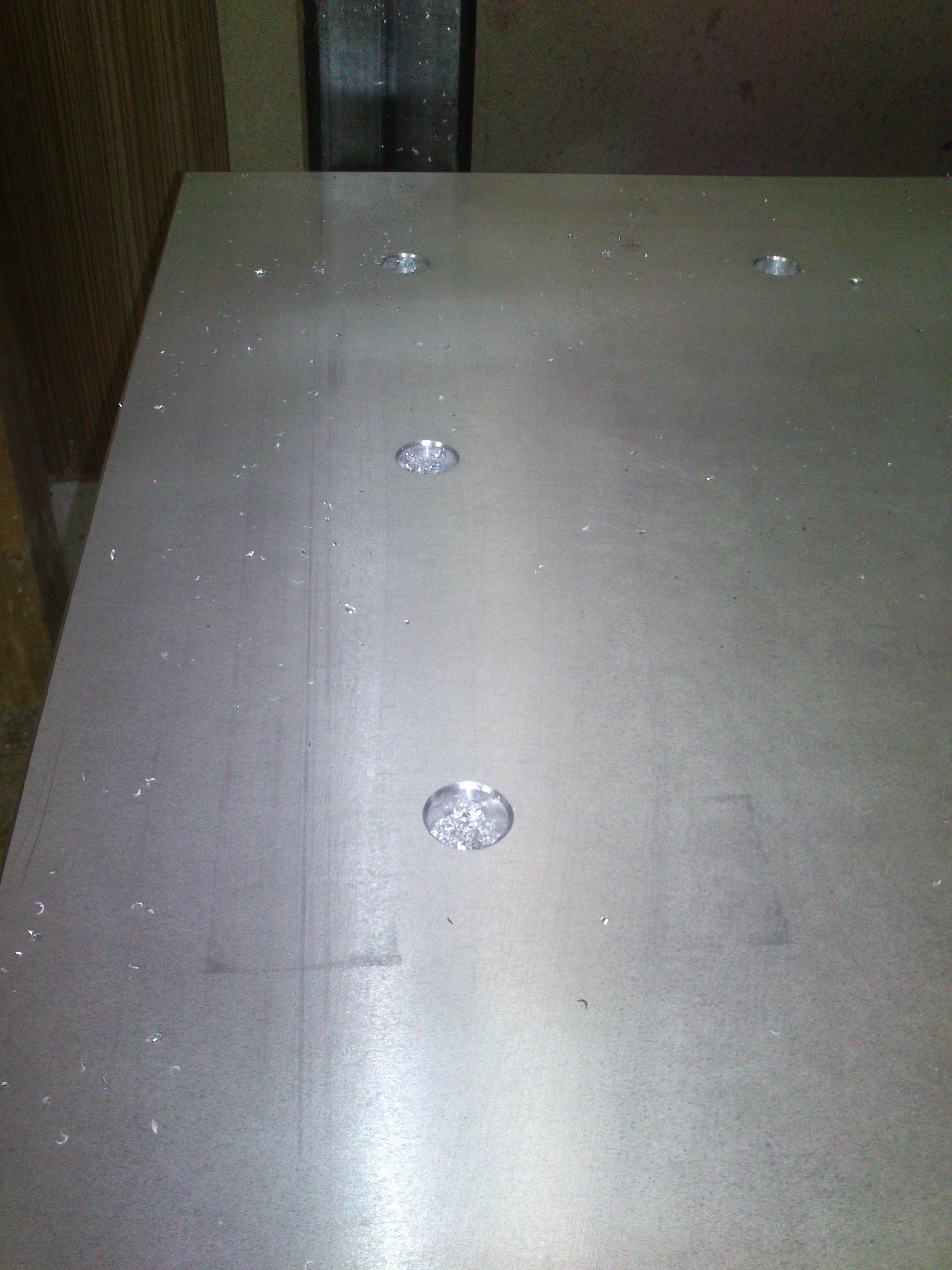

Ahoj tak dnes jsem začal montovat konečně desku na porádnej stul :-)
Příspěvky: 9623
22. 11. 2014, 9:45
Stroj typu dodělej se sám :) Pěkné!
dyntyd
Příspěvky: 387
Registrován: 13. 12. 2007, 1:40
Bydliště: Hradec Králové
23. 11. 2014, 7:23
Zde je ještě video https://www.youtube.com/watch?v=iSDEs6y ... e=youtu.be" onclick="window.open(this.href);return false;
Desku ještě musím pře frézovat a udělat závity a je hotová.
