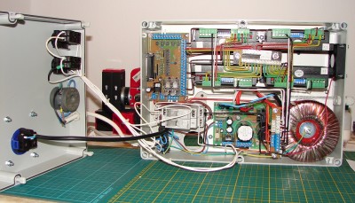

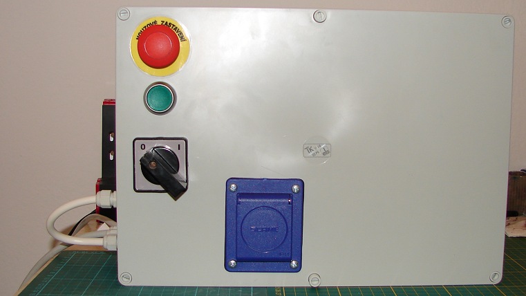

Rozhodl jsem se pochlubit svým provedením elektriky pro Tron. Zkušení snad odpustí, začátečníkům jako já to možná pomůže.
Základem jsou čtyři moduly M542, zdroj a I/O deska z cncshopu. Schéma tu už několikrát bylo. Vše zamontováno v plastové montážní skříňce s vnitřními rozměry cca 350x250x150. Celé to bude přišroubováno mezi KM osy X asi 2mm nad podkladem - počítám s pružnou podložkou.
Snažil jsem se o modulovost, takže na patky ve skříňce jsou chycené dvě montážní desky a kousek DIN lišty, které lze i s příslušným osazením vcelku vyjmout.
Prvním modulem je zdroj. Tyčka z M5ky prochází toroidem až skrz zadní stěnu a tvoří jeden z montážních bodů. Svorky napájecího napětí 45V jsou vytažené na vyvýšenou destičku (univerzální tišťák), protože jich je potřeba moc a jsou takhle přístupnější. Navíc to usnadňuje odpojení napájení přes relé.
Druhý modul zabírá celou horní polovinu skříňky. Z oddělovací desky je opět vytažená společná zem GND a signál Enable (17). Zbývá tedy rozvést jen Step (Pull) a Dir.
6cm větrák ovívající žebra koncových stupňů je napevno v krabici. Vodiče od KM budou přivedeny jednak malými průchodkami na bocích (X1, X2) a velkou průchodkou na zadní stěně (na fotce jen díra).
Napájení je přivedeno na svorkovnici ("čokoládu"), L a N vedeny vnějším kabelem ke spínači na víko a zpět. U spínače je připojen i termistor.
Dál klasika napájení zdroje a napájení zásuvky (druhá bude na portálu) přes relé.
Spouštěcí a zabezpečovací část je převzatá z tohoto schématu. Relé (ELKO) je zdvojeno, dolní připojuje/odpojuje 230V napájení zásuvek, horní spíná sebe samo a těch 45V pro koncové stupně. Spínače Moeller - v zeleném spínač + doutnavka, v červeném spínač (přímo k EStop) a rozpínač. Tuhle část napájím také z 45V větve, ale stejně dobře by šla na 12V (dostupnější a levnější relé; na druhou stranu funguje jako vybíjecí zátěž pro zdroj).
No a to je asi tak celé, koncové spínače budou přivedeny velkou průchodkou a zapojeny do horních svorek I/O desky. Krokáče se takhle naprázdno točí, tak až se oteplí, spojím to s mechanikou a hotovo.

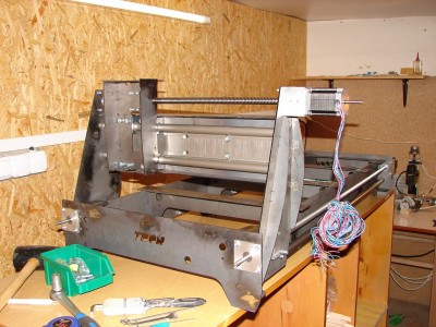

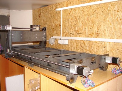

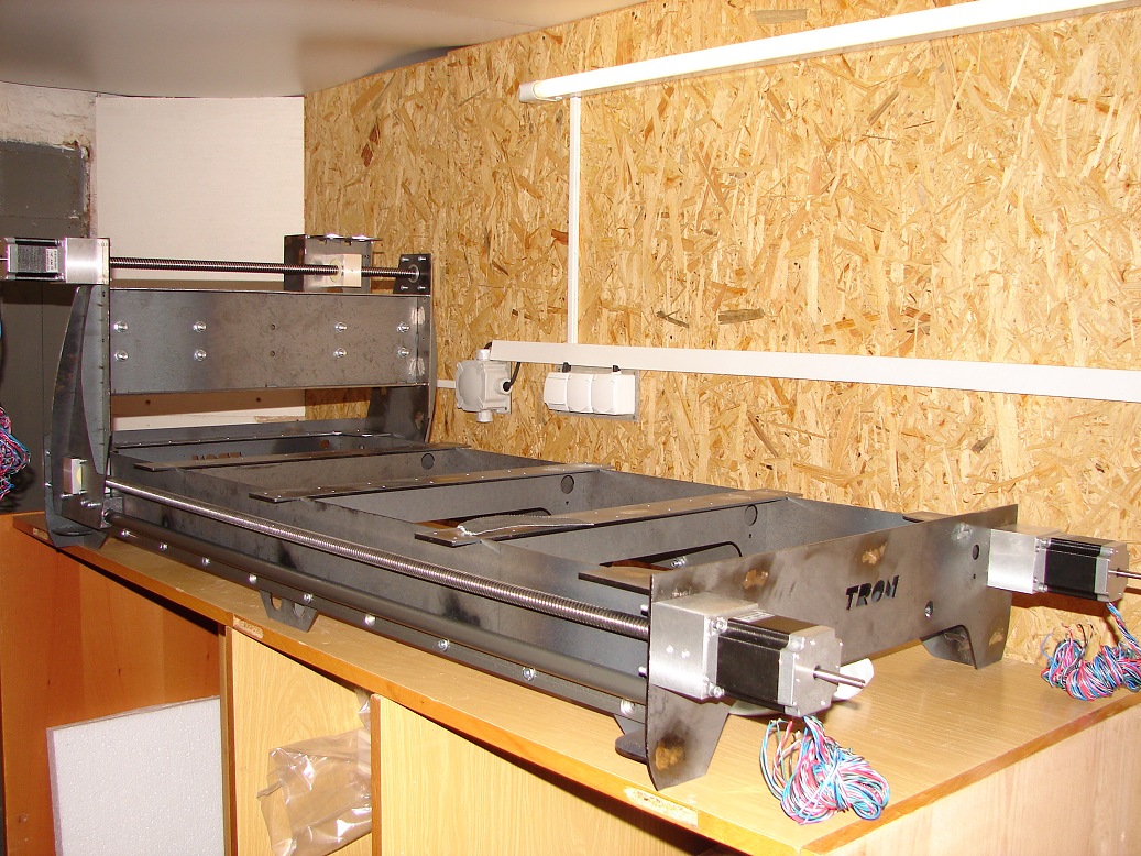

Díky. Koukám, že jsi konstrukci vařil. Máš nějaké poznatky se stavbou? Nějaké problémy, něco co bys udělal jinak?
kdo nic nezkusí, nic nezíská.
Jen obecně, co psal Wolf. Zkontrolovat všechny díry na štouby i na ložiska - první (5mm) převrtat, druhé honovat podle duralových dílů.
Pokud je to po svaření zkroucené, tak narovnat (gumovou palicí), protože jinak se kluzná pouzdra po přitažení zpříčí - týká se zejména dílů Z klece, nohy portálu spíš samy uhnou.
Hlavně na Z dávat pozor na šrouby - celé je to dost na těsno a občas nějaká hlava šroubu vyloženě překáží pohybu. Nejvíc vadí prostřední šroub na objímce vřetena, který mi přímo zasahoval do ložiskového domku Z osy - šel ven bez náhrady.
Taky jsem musel ručně doupravovat zakončení závitových tyčí. Jednak M8x0.75 je blbost, nech tam klasiku, ať se dá dotáhnout samojistící maticí. A pak nevím, jak blbě mi to osoustružili, ale plocha pod ložiskem může být drobet kratší, stejně jako závit M8. Jakoby se to celé posunulo asi o 1mm směrem k trapézu.
A samozřejmě si dej bacha na montážní postup. Poté, co jsem asi šedesáti šrouby přichytil pracovní desku, jsem zjistil, že portál přes ní nenasadím -> takže rozborka. Stejně tak si rozmysli orientaci vřetena vzhledem k motorům X osy. V jedné krajní poloze totiž Z klec mírně přečuhuje čelní plech a pokud jsem tam chtěl dát elektriku, tak hrozila havárie.
