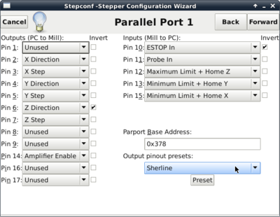

Pro MEX
a ano moje první neůspěchy vyplívaly že mou blbostí ani nevím jak jsem k tomu přišel jsem psal adresu portu Ex378 misto 0x378
pak jsem dostal návod od zde přítomných odkazujíci na web návod s překladem ......jenže jsem bezhlavě opsal všechny parametry krom pinů což vedlo k nekompaktní funkci
jakože jedna osa jela pořád jedním směrem ať dostala povel jet do mínusu či plusu jela stále do plusu
navíc v nastavení ryhlosti houmování mi chybělo znaménko - před číslem určující rychlost pak už to vše jelo ,ted už jen vychytat rychlost ,zjednodušit nulování souřadníc atd...
nevím jak nejlépe popsat co jem dělal špatně a ted mi pověz o mých příspěvcích kde jsem nenapsal jak to dopadlo

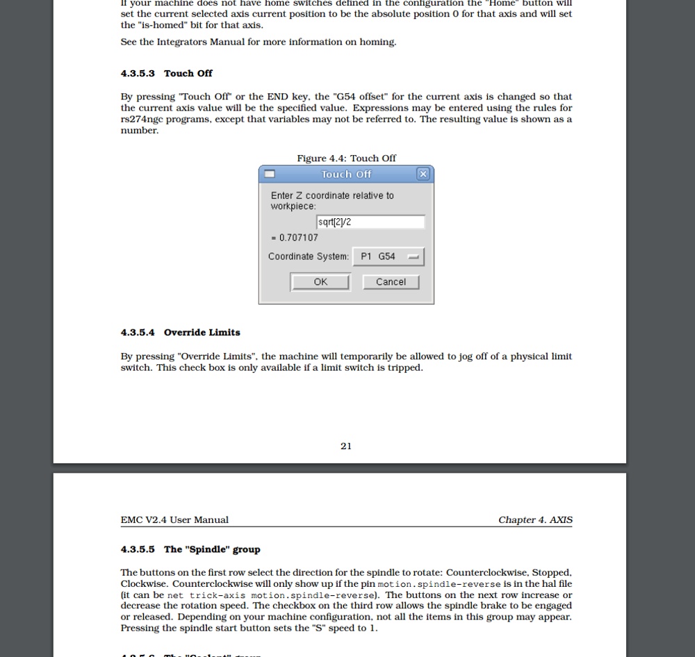

Příspěvky: 7199
Příspěvek 26. 4. 2017, 7:25
a co takhle tlačítko touch off kde po stlačení si můžeš vytvořit ofset pro právě označenou osu
marabu
Příspěvky: 388
Registrován: 20. 12. 2014, 8:23
Bydliště: Orlová Lutyně
Příspěvek 26. 4. 2017, 9:01
packa píše:a co takhle tlačítko touch off kde po stlačení si můžeš vytvořit ofset pro právě označenou osu
moc ti díky ....tím opravdu můžu posunout hranice

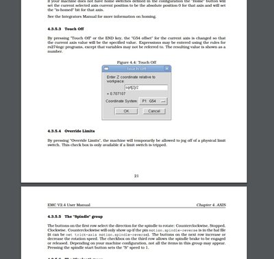

Juro
Příspěvky: 1543
Příspěvek 26. 4. 2017, 9:08
A nepozre do toho manualu ani za toho b..a. Tak ja ti to nalistijem v tom manuali:
Potom este napis co ti mame pozriet a vyhladat.

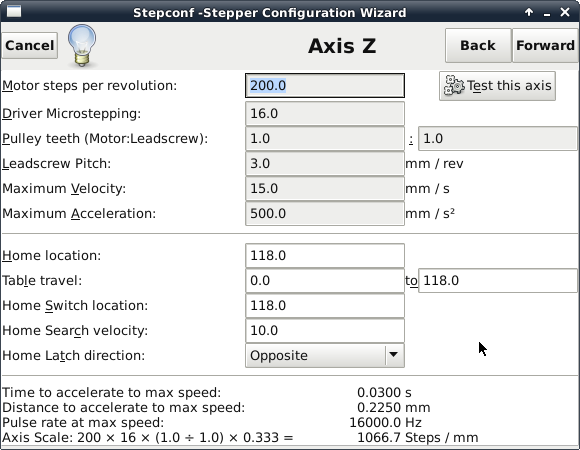

Příspěvek 27. 4. 2017, 6:59
Zkus nastavit -250 až 0, Z -110 až 0
marabu
Příspěvky: 388
Příspěvek 27. 4. 2017, 10:45
slezak77 píše:Zkus nastavit -250 až 0, Z -110 až 0
díky už to mám nastaveno koncáky už šlapou jak mají tedy jak chci a dobré duše mi poradily jak si upravit pozice souřadnic

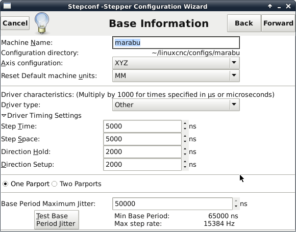

Příspěvek 28. 4. 2017, 8:32
při spušteném netu a praci na HDD mi to ukazuje Jiter
není to špatně ? občas mi to vyhodí hlášku real time a chce abych spustil latenci test
do nastavení mne stejne nepustí napsat víc jak 50 000 ,,,,,,,,,,tedy pustí ale samo se to zase přepíše na těch 50 000
Mn-80
Příspěvky: 9044
Příspěvek 28. 4. 2017, 8:43
Ten počítač zahod, to je strasne moc.. nebo zkus po vypínat ruzne kraviny
