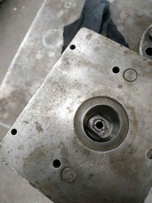

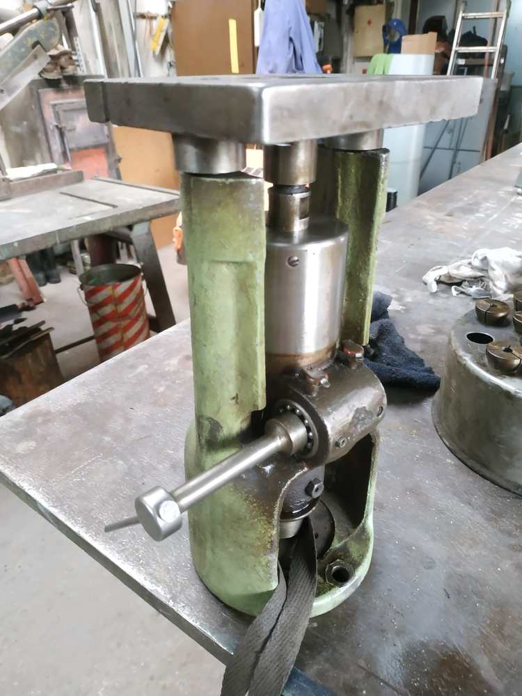

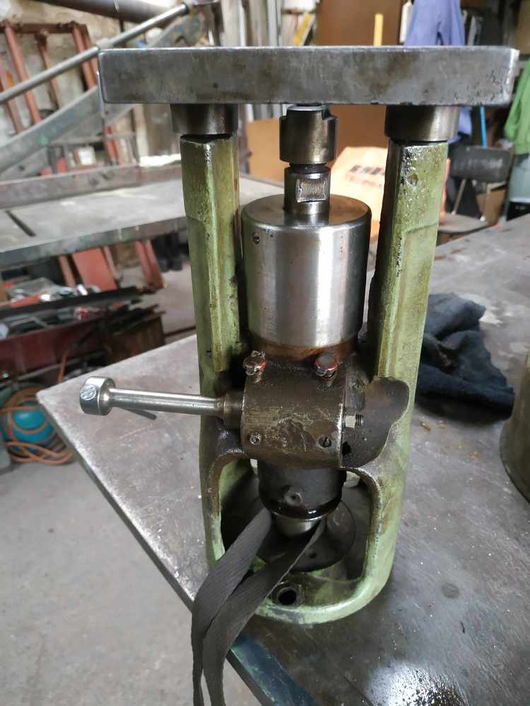

Nazdar chlapáci, dostal se mě do ruky tento přípravek, nemá někdo stím zkušenosti? neví někdo z čeho to případně je? co tomu chybí?
Můj osobní pocit je, že to je přípravek na broušení závitových oček, je tam vřeteno, který se dá tou tyčkou s hřebíkem vysouvat nahoru a dolů, ve vřetenu je kleština na prům.6mm takže běžné cigárko. vypadá to jako fabrický výrobek, označení žádné, myslím že sem tento přípravek viděl v nějaké knížce ale samo, že nevím kde:-(
na spodu je tkaný řemen na náhon, napadá mě že to mohlo být poháněný přímo z vřeteníku nástrojovky.
kenybz
Příspěvky: 3377
6. 6. 2019, 12:44
na broušení závitových oček nejspíš
