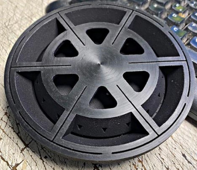

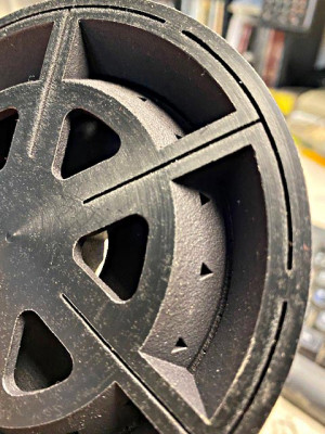

A takhle si představuju PROFI 3D tisk já. :D Přední plocha je soustružená, ostatní bez úpravy.
Materiál silon
Materiál silon
Průměr kotoučku 130mm

Myslím, že v současnosti je i profi 3D tisk ještě v plenkách a opravdu pevnostní věci ještě nenahradí. Vytváření výrobku po vrstvách je samo o sobě omezující element, protože z principu nemůže dojít k promísení materiálu v celém objemu.

Já bych to tak hezky nenapsal, protože jsem jenom "elektrikář od jadernejch reaktorů", ale máš naprostou pravdu. Překvapivě největší bolest FDM tisku není pevnost výrobku, ale nemožnost udělat uzavřené kanálky a celý výtisk není nikdy vzduchotěsný.
Jsem překvapenej, že si nikdo nevšimnul, že na těch mých fotkách je tisk z SLS tiskárny a né nějaké FFF. SLS tisk je profi tisku nejblíže ať v plastu nebo v kovu. S kovem to je stále dost složité, ale plast se pomalu blíží i do hobby dílen. Fakt slušná tiskárna vč. recyklační a čistící jednotky je levnější než VW T6 dodávka. Být mi 60+ roků, tak už jí na dílně mám.

lubbez> Ja te podezrival na SLS, ale ty fotky nemaji tak dobre rozliseni.
Loni touhle dobou jsem tisknul ruzne krabicky na elektroniku z PA-12 na SLS (Formlabs tiskarna) a totez i na MJF (tiskarna HP Jet Fusion). Uzitne jsou to docela podobne technologie, vytisky oproti FDM diky polyamidu i do vyssich teplot, pevnostne logicky o poznani vys, pruzne az na pudu. :)
