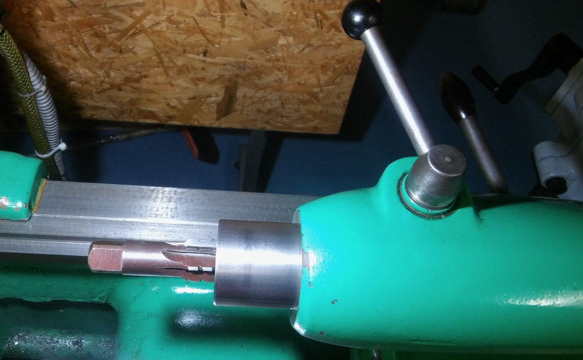

Jen jsem to v rychlosti prolitl, ale nevidim kde repasujes vlastni morse dutinu?

jo tu paku se mi nakonec podarilo seridit spravne. a morse kuzel jsem neudelal, ale zminil jsem ze bych to chtel treba nechat nekde breprousit, nebo nekdo pak poradil ze koupit morse3 vystruznik a trochu to tim vzit. tak to by asi mohlo zabrat, pry to ani neni zuslechtovane snad

S tim vystruznikem se to musi umet, jinak se kousne a dopadne to zle. Ja dutinu S28 renovoval v minulosti snad 5x ruznyma metodama. Dutina je kalena na 45-50HRC.
Vetsinou na ni ale stacil prave hrubovaci vystruznik pro Mk3, ten ma mensi tendenci se kousnout. Viz obr. Takhle se da ale jen strhnout "nalepeny" material ktery v dutine ulpel z protoceneho morse trnu nebo stopky. Nejdriv to chce prohlidnout tusirovaci barvou jestli je to tento pripad. Pak pripadne lehce liznout tim hr. vystruznikem , pak znovu na barvu. A tak dokola ale jen velmi lehce na vystruznik.

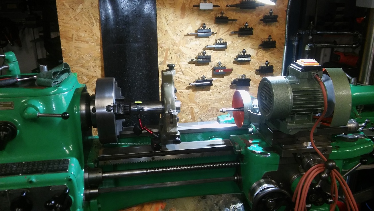

Nekdy vidis ze z brouseneho povrchu zbyva uz jen malo a odstraneni nalepenych zbytku nepomuze. Pak to muzes primo na soustruhu prebrousit v lunete (nutny krouzek kvuli podelne drazce). Delal jsem to suportovou bruskou SBMT2 - viz druhy obr. Tam je klicove velmi dobre trefit uhel nozoveho suportu. Chce to nastavit presne minimalne na dve ci tri setiny stupne. Toho se da dosahnout napr. laserovym ukazovatkem na suportu promitnutym na vzdalenou stenu, to je takovy figl.
U S28 po jen trochu vetsim brouseni uz musis zakratit pinolu z cela, protoze "utopis" kuzel.
