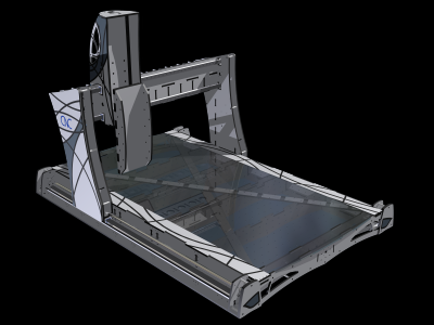

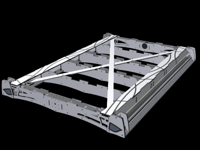

18. 10. 2009, 8:08
Dobrý večer všem! Po dlouhé době úprav a shánění všech možných dílů ke stavbě jsem se dostal k finální verzi... Celá koncepce je značně přepracována a v současné době už se čeká jen na volnou kapacitu výroby jednotlivých dílů... Pár náhledů pro představu:
Omluvte kvalitu... ale render byl na 15minut a už se mi nechtělo to dělat znovu... Pár věcí ještě není dodělaných ale jako "náhled" na věc by to posloužit mělo.
Osa X
Osa X

1. 6. 2010, 3:18
tak co, podarilo sa ti to sprovoznit? :)
DemX
Příspěvky: 127
Registrován: 7. 8. 2009, 7:59
Bydliště: Dobruška
2. 6. 2010, 3:59
flexo píše:tak co, podarilo sa ti to sprovoznit? :)
Zdravím... mechanická část už je z 99% hotova teď se pokouším sestavit řízení... ještě to chvíli potrvá, ale pak to sem určitě dám na odiv... :oops:
