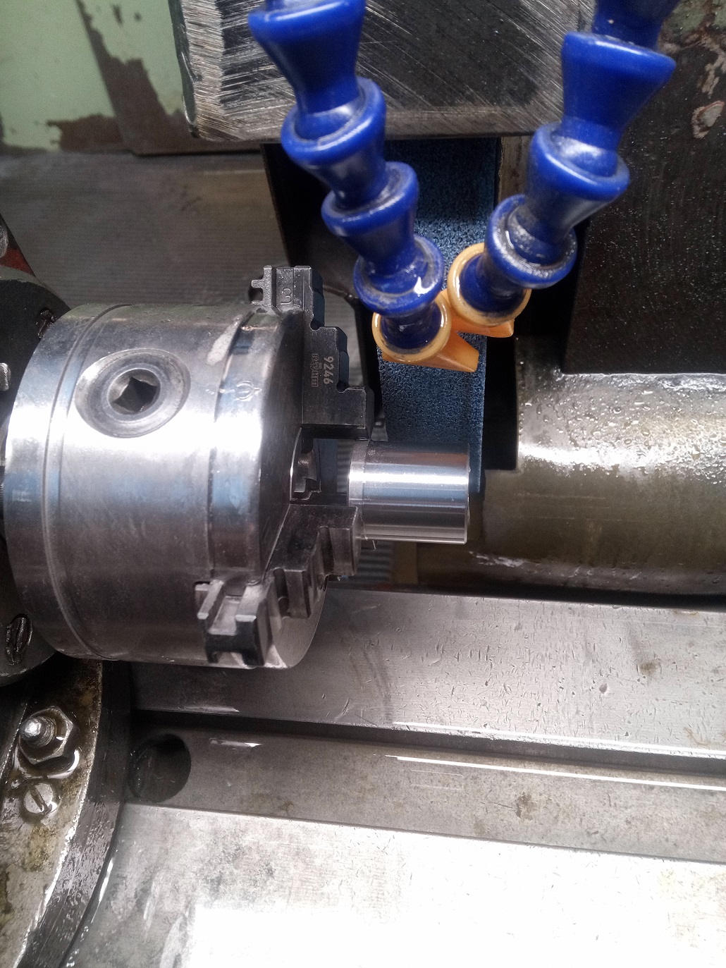

Kusy sa dajú chytať prakticky za hoc čo. Za závit, za kužeľ, na hranu, proste aby to ako tak držalo. Konkrétne tento malý hrot som držal na tej hrane medzi kuzelom a závitom, tam kde je ten zapich. Treba myslieť len na to, že keď to takto slabo držíš, nemôžeš do toho kusu nejako extra tlačiť. Časovo sa dá takýto malý hrot na hotovo urobiť za 90 minút vrátane všetkých prípravných operácii ako nastavenie sinusoveho hrotového prístroja, prehadzovanie hrotov za sklucovadlo, výmena kotúča atď. O dosť náročnejší bol ten kaliber, to bolo na komplet tak 6 hodín. Ale tam bolo treba vybrusit otvor, potom MK3 s osadením, schladiť a nahriat, zalisovat, brúsiť ako celok.ovi-ivo píše: ↑10. 12. 2021, 8:55 Postup broušení chápu, jen nechápu za který plochy jsi to pak chytil do toho sklíčidla, aby si obrousil čpičku hrotu...vždyť tam máš kužel a závit![]()
Ješte by mě zajímal čas za který to cca zvládneš, myslím že je to časově náročnější.
předpokládám že to vyklepání sklíčidla nemusí být nijak kryticky přesné třeba do 0,01mm když to pak brousíš nahotovo mezi hrotama.

To znamená, že jsi kužel brousil na brusce naplocho v sinusovém hrotovém přístroji?jergus.balaz píše: ↑10. 12. 2021, 9:34 ............... ako nastavenie sinusoveho hrotového prístroja, ....................
Nebo je nějaká finta jak ten úhel přenést do natočení stolu nebo vřeteníku na brusce nakulato?
díky za odpověď

pak ale, pokud to správně chápu, na straně kde je na obrobku ten nově obroušený hrot (už bez přídavku s pomocným důlkem) je nutné použít důlek pro upnutíjergus.balaz píše: ↑10. 12. 2021, 5:15Pri novovýrobe je na to finta FŇ. Tam kde je hrot sa urobí technologický prídavok s jamkou. Ohrubuješ si kužeľ a aspoň dve valcové plochy, čím ďalej od seba tým lepšie. Potom to chytíš do skľučovadla, vyklepeš na tých dvoch plochách, obrúsiš hrot na hotovo, a potom to celé obrúsiš na hotovo medzi hrotmi. Výsledná hádzavosť 0.
" hrot s důlkem", "dutý hrot" nebo jak to nazvat
ten ale asi nechá na tom nově načisto obroušeném povrchu stopu
Nebo ne?
Nebo se ta (byť minimální) stopa považuje za "daň" ?
díky

Testone: sinusove pravitko mám na kontrolu kužeľa
Ten hrot voláme "protišpička" a práve preto sa diel najskôr ohrubuje, aby bol v protispicke čo najmenej. Keď si rýchly, tak nezostane ani čiarka.
