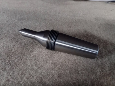

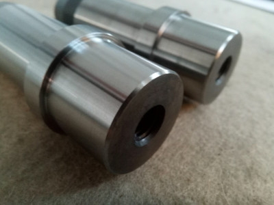

A ako si to meral? Ci iba medzi hrotmi s hodinkami?jergus.balaz píše: ↑10. 12. 2021, 9:23Sranda bola to pomerať. Miesto rúčky je MK3 a všetko je kótované na os, čiže predpokladám že to ide do nejakej stolice s pinolou.
Ahoj, mě by zajímalo když tam máš kužel 1:7,5 (nestandartní kuželovitost)
jak si pak brousil hrot, aby byl souosý?
Nebo si měl nějaký kalibr (díra kužel 1:7.5) do, kterýho si to naklepl a pak hodil do univerzály?
Nebo sem vedle jak ta jedle?
jergus.balaz píše: ↑8. 12. 2021, 8:52 Brúsenie hrotu asi do malej hrotovej brúsky. Kužeľ 1:7,5 a celková dĺžka kusu 96mm. Robené na BUA16A.
- Příspěvky: 1705
Základ je vymyslieť postup brúsenia tak, aby nemali ako vzniknúť odchýlky.
A áno, na záver sa obvodové hádzanie meralo medzi hrotmi s odchýlkomerom na všetkých brúsených rotačných plochách. Priemer sa meral priamo a ešte porovnávacou metódou.
BalazKovo.sk
- Příspěvky: 1705
Pri novovýrobe je na to finta FŇ. Tam kde je hrot sa urobí technologický prídavok s jamkou. Ohrubuješ si kužeľ a aspoň dve valcové plochy, čím ďalej od seba tým lepšie. Potom to chytíš do skľučovadla, vyklepeš na tých dvoch plochách, obrúsiš hrot na hotovo, a potom to celé obrúsiš na hotovo medzi hrotmi. Výsledná hádzavosť 0.
BalazKovo.sk
Postup broušení chápu, jen nechápu za který plochy jsi to pak chytil do toho sklíčidla, aby si obrousil čpičku hrotu...vždyť tam máš kužel a závitjergus.balaz píše: ↑10. 12. 2021, 5:15Pri novovýrobe je na to finta FŇ. Tam kde je hrot sa urobí technologický prídavok s jamkou. Ohrubuješ si kužeľ a aspoň dve valcové plochy, čím ďalej od seba tým lepšie. Potom to chytíš do skľučovadla, vyklepeš na tých dvoch plochách, obrúsiš hrot na hotovo, a potom to celé obrúsiš na hotovo medzi hrotmi. Výsledná hádzavosť 0.
Ješte by mě zajímal čas za který to cca zvládneš, myslím že je to časově náročnější.
předpokládám že to vyklepání sklíčidla nemusí být nijak kryticky přesné třeba do 0,01mm když to pak brousíš nahotovo mezi hrotama.
