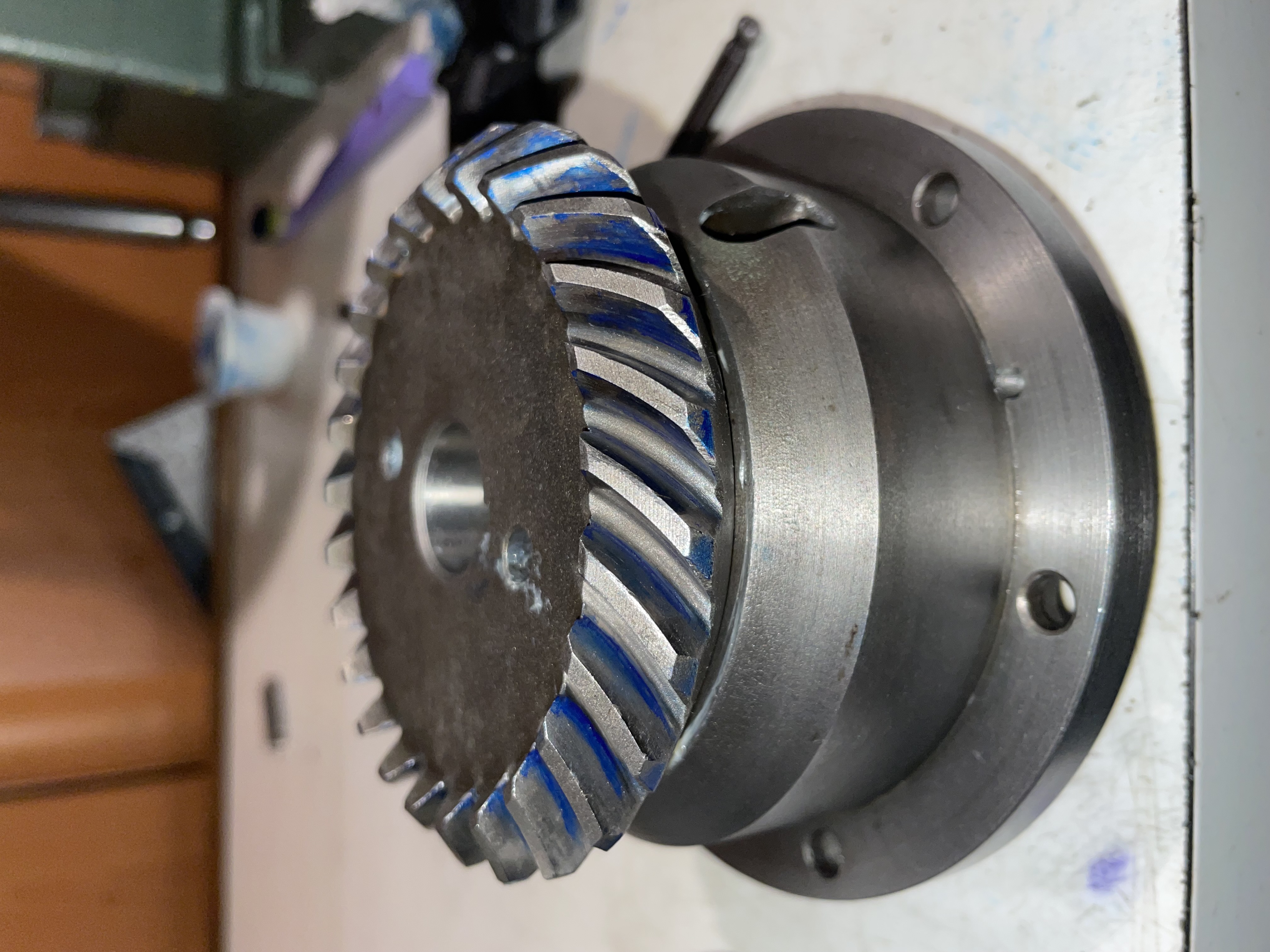

Nebylo by od věci před nějakým laděním najít příčinu, protože tady není možnost jak by se mělo ustavení samovolně rozštelovat. Jsou jen tři možnosti, buď je tam něco špatně smontováno, znatelně poškozeno nebo už někdo provedl zásah do podložek.

- Pera jsem měnil, ale ten hrkotavý zvuk tam je i bez pinoly a s hlavou sundanou. Pera tedy při testu nejsou v záběru.
O hledání příčiny jsem se snažil, ale neuspěl.
- podložky jsou původní
- viditelného poškození jsem si nevšiml
- vsázel jsem na špatné smontování, to jsem vyloučil rozborkou a následnou sborkou nejlépe jak umím (ano mohl jsem to udělat znovu stejně blbě, ale to nepředpokládám. Všechno si tam sedlo jak prdel na hrnec)
- asi bych přidal ještě čvrtou možnost, a to že jsem už z toho úplně blbej, ten zvuk tam byl vždycky a jen mi ho mozek nějak ignoroval. V tuhle chvíli mi to je to jediné co dává smysl, ale nechce se mi tomu věřit :-D. Jak psal Zbýňa ty kola sami od sebe svou polohu nezmění.

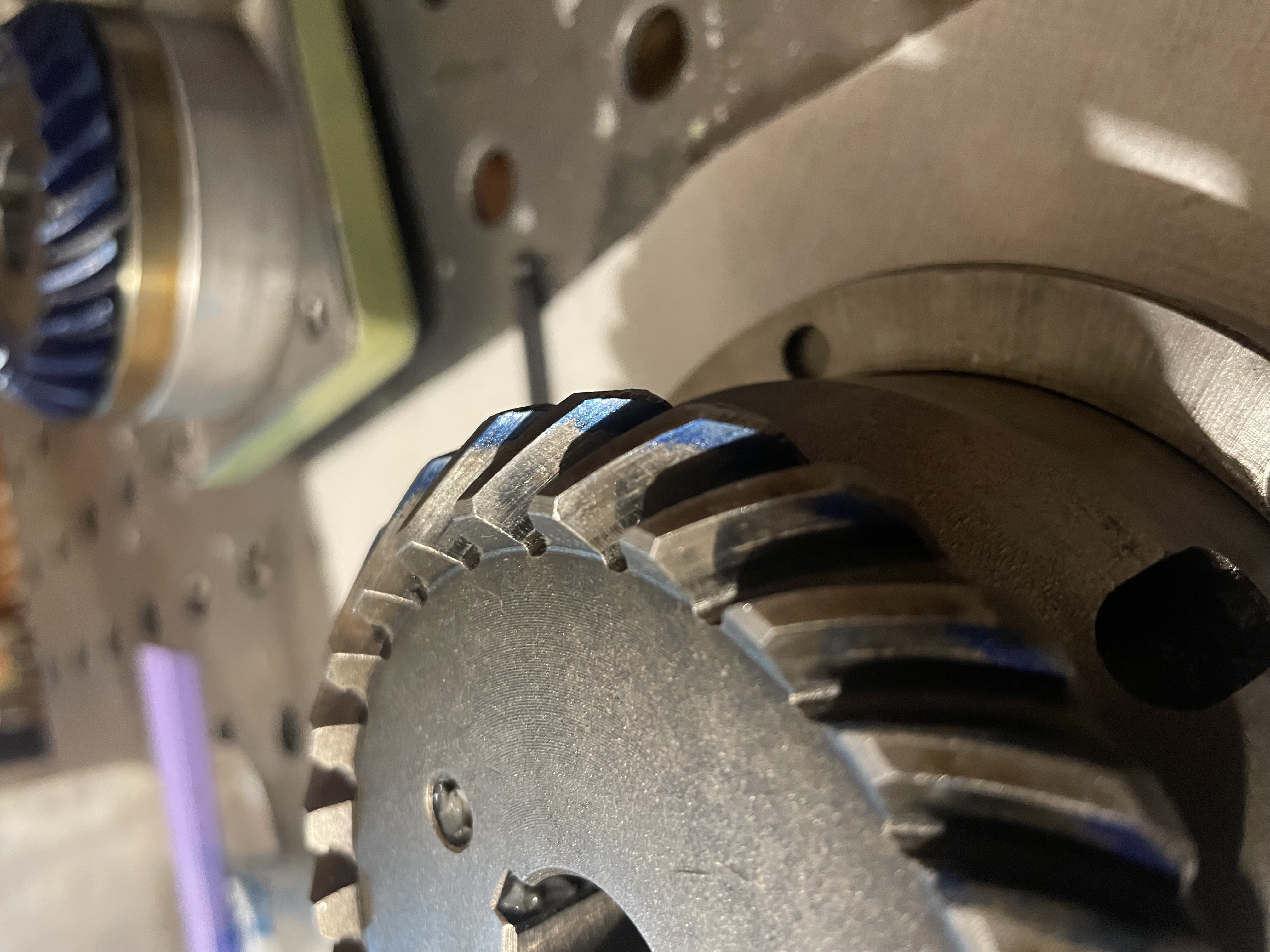

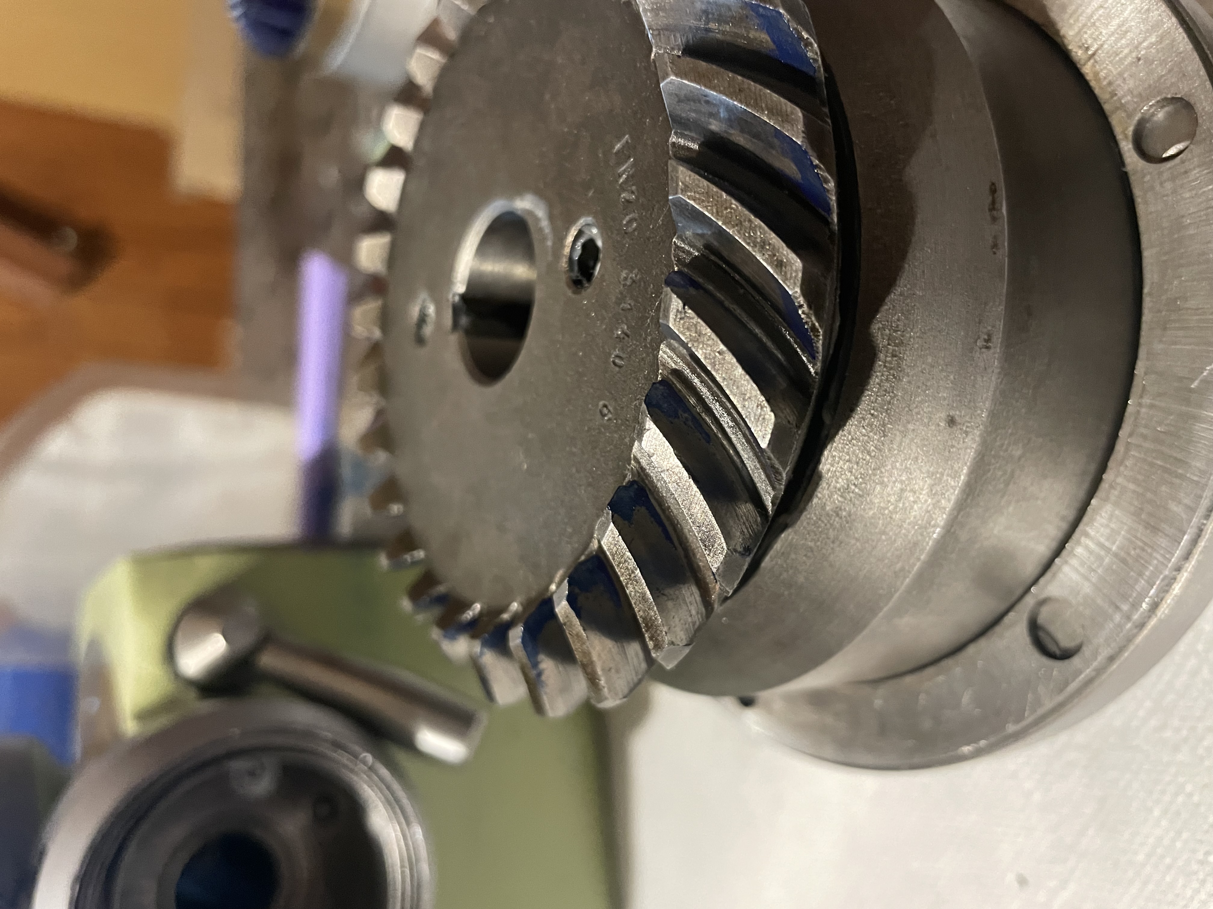

Trošku jsem pokročil a udělal otisk na barvu. Zatím tedy tak že jsem napatlal jen to vrchní kolo a otiskával ho na vodorovné. No moc dobře to nedopadlo, vypouklá strana je otisklá nahoře, vydutá dole.

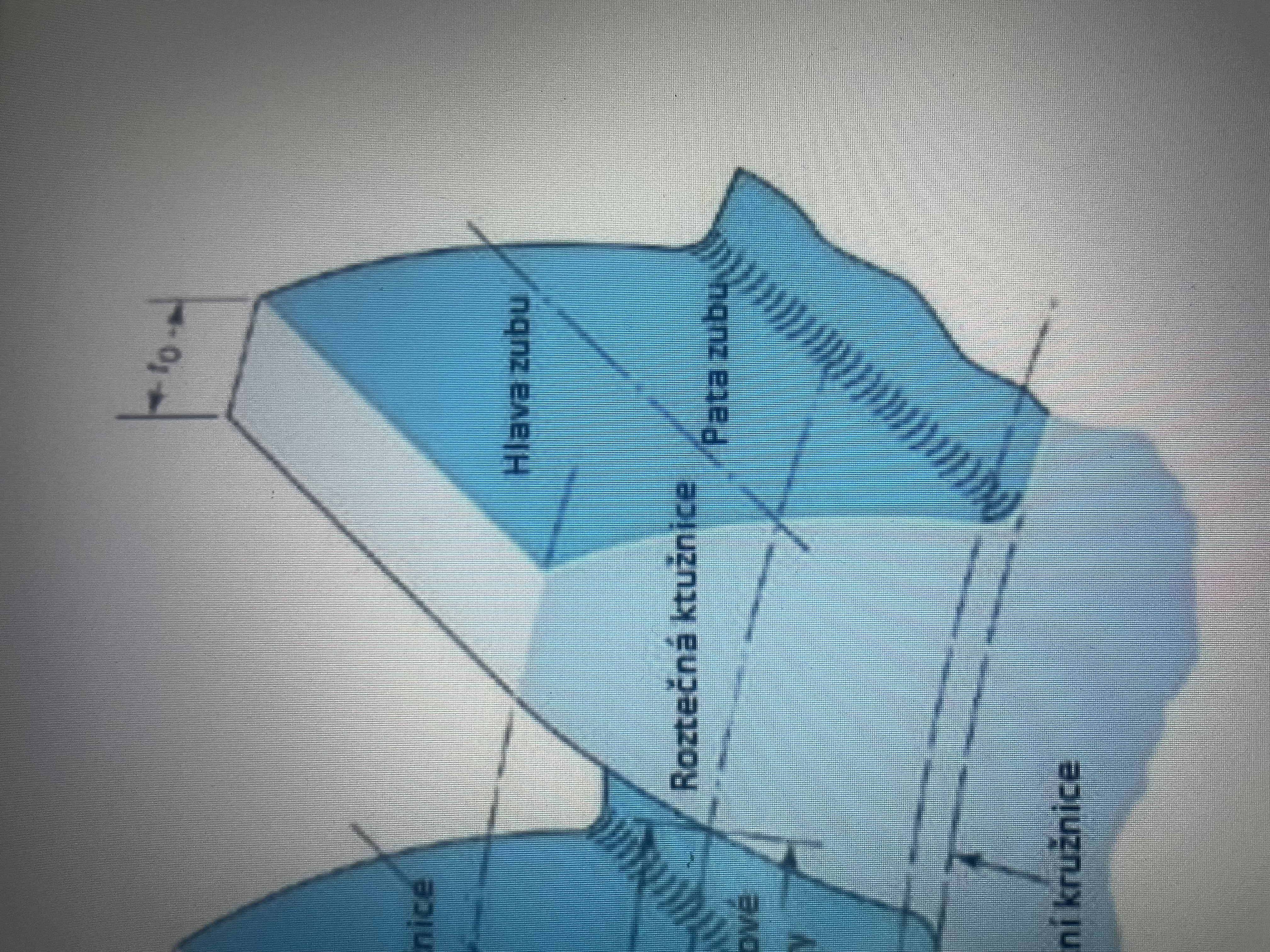

Omlouvám se strojařům za přesný žargon, ale v názvosloví kužlového soukolí mám dost bordel. Jsem samouk a přijde mi že pata a hlava zubu v ČR je něco jiného než v angličtině (toe, heel) a tak mám hlavu zamotanou.

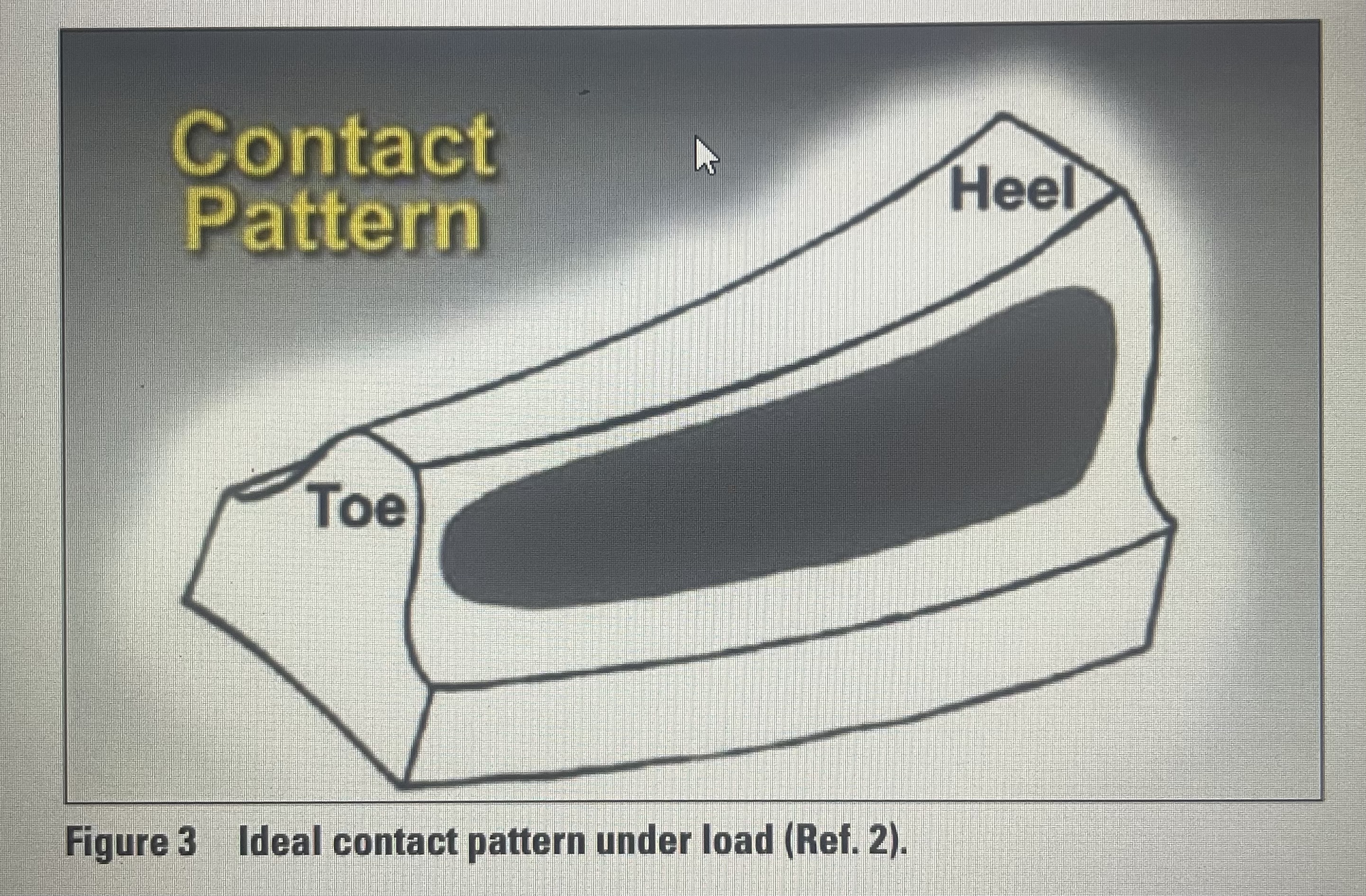

Tak jestli myslíš, že příčina je ta , že sis toho předtim nevšim a někdo před tebou do toho hrabal, tak můžeš teprve začít ladit.

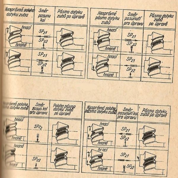

Zbýňa píše: 15. 9. 2023, 7:20 Tak jestli myslíš, že příčina je ta , že sis toho předtim nevšim a někdo před tebou do toho hrabal, tak můžeš teprve začít ladit.
Moc děkuji za tento obrázek, z jaké je to prosím knížky?
Díky obrázkům si dokáži určit jakým směrem kola posunut. Snažil jsem se i najít jak změřit (spočítat), ideálně v domácích posmínkách, o kolik se mají kola posunout. Nějaké výpočty byly v odkazu od zverodoktora, ale nějak jsem to tam asi nepochopil.
Mne napadla jen cesta pokus omyl pomocí planžet, podložit otisknout a furt dokola než otisk bude správný. To mi nepřijde jako správné řešení,

Sežeň si dvoje spároměrky (špióny) a na tuhle aplikaci je rozeber.

Ahoj, troška aktualizace. Již mám planžety a i přes nemoc jsem šel do dílny otiskávat kola na barvu. Díky obrázku od Zbýni jsem věděl že mám vodorovné / hnací kolo posouvat ven a svislé / hnané kolo naopak dovnitř. Asi se přibližuji ke kýženému tvaru a poloze otisku (původně byla modř jen na krajích kola). Ještě k tomu ideálu dost chybí, z toho co jsem vykoukal jak to má vypadat. Obě kola jsem už posunul o 0.4mm, což mi přijde celkem dost. Tak snad to ještě půjde spasit.
Každopádně díky všem za rady.
PS: moc ni není jasné o co se obarvila ta sražená hrana, snad jen nějaká chyba obtisku.

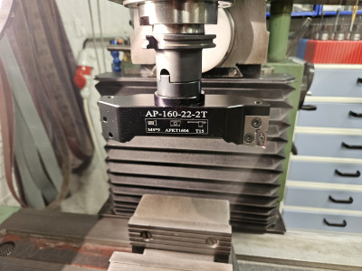

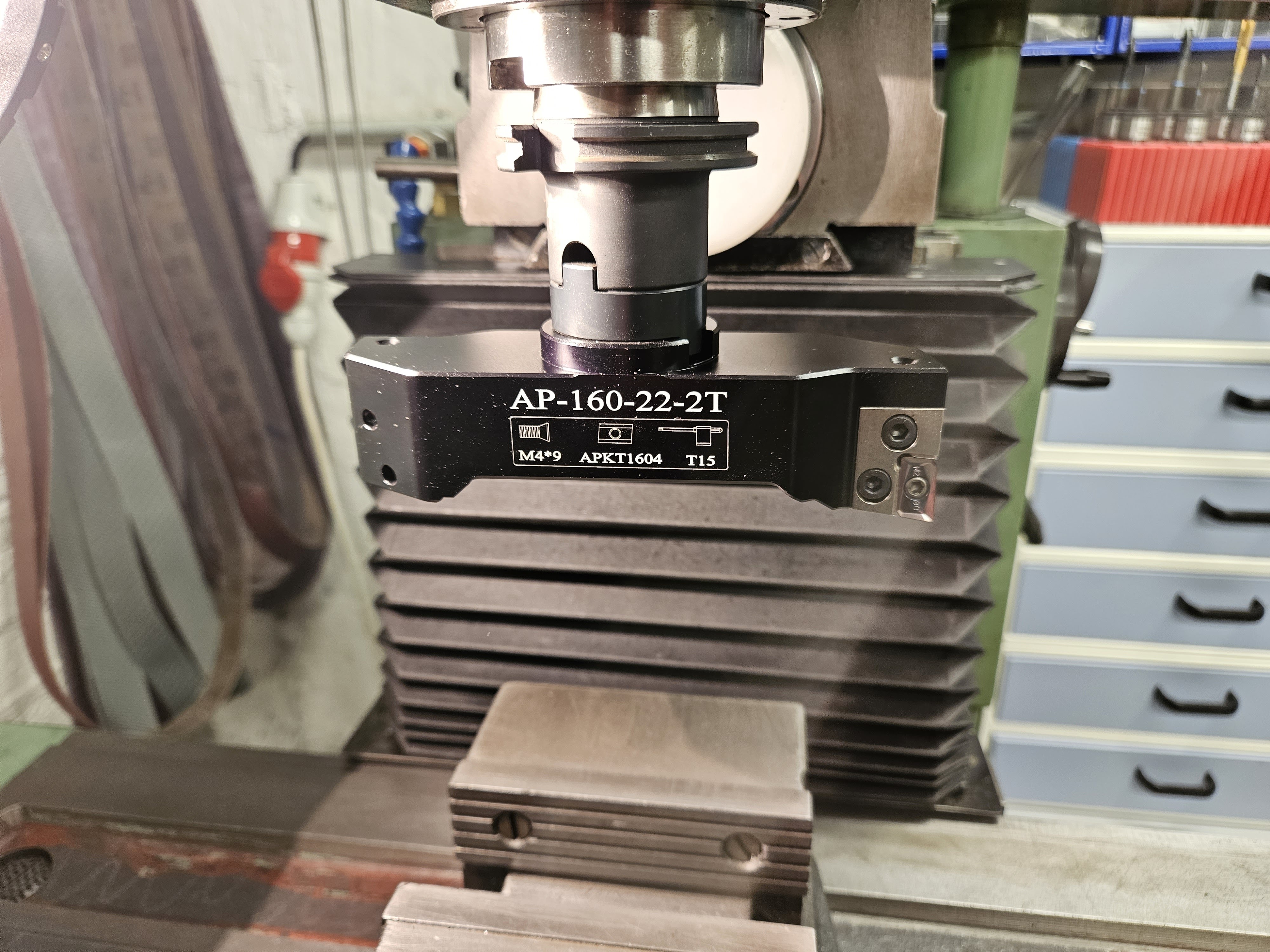

Tak aspon poslu fotku meho noveho flycuteru, zatim jsem ho jen nasadil na trn a na hodinky seřídil destičky, drzaky jsou udelane mirně posuvně. Zatim ještě neni šponka, z postele ji neudělám :cry:

Ahoj prvni testy proběhly, sice mi ještě neni úplně ok, ale šel jsem trošku testovat.
Prvni test úběr 0,1 a točky 250, posuv od 10 do 100, nad pade na ho... ale i jinak nic moc. Jo matroš je zbytek obecna konstrukční z condora, nic moc, nejake vměstky
Druhy test úběr 0,5 točky 160 a posuv 50, výrazně líp, s tim uz by šlo žít, ale zrcadlovy povrch v nedohlednu :lol:
Jen pro zvědavost úběr 0,1 točky 800 posuv 16, no totální průser :(
Zajimaly by mě vaše parametry na flycuter, točky, posuv, úběr, dík

Ja mám robený s jedným nožíkom, priemer cca 300mm. otáčky tuším okolo 200/min, posuv cca 20mm/min. zrovnával som hliníkový blok, potreboval som zrkadlový povrch.
