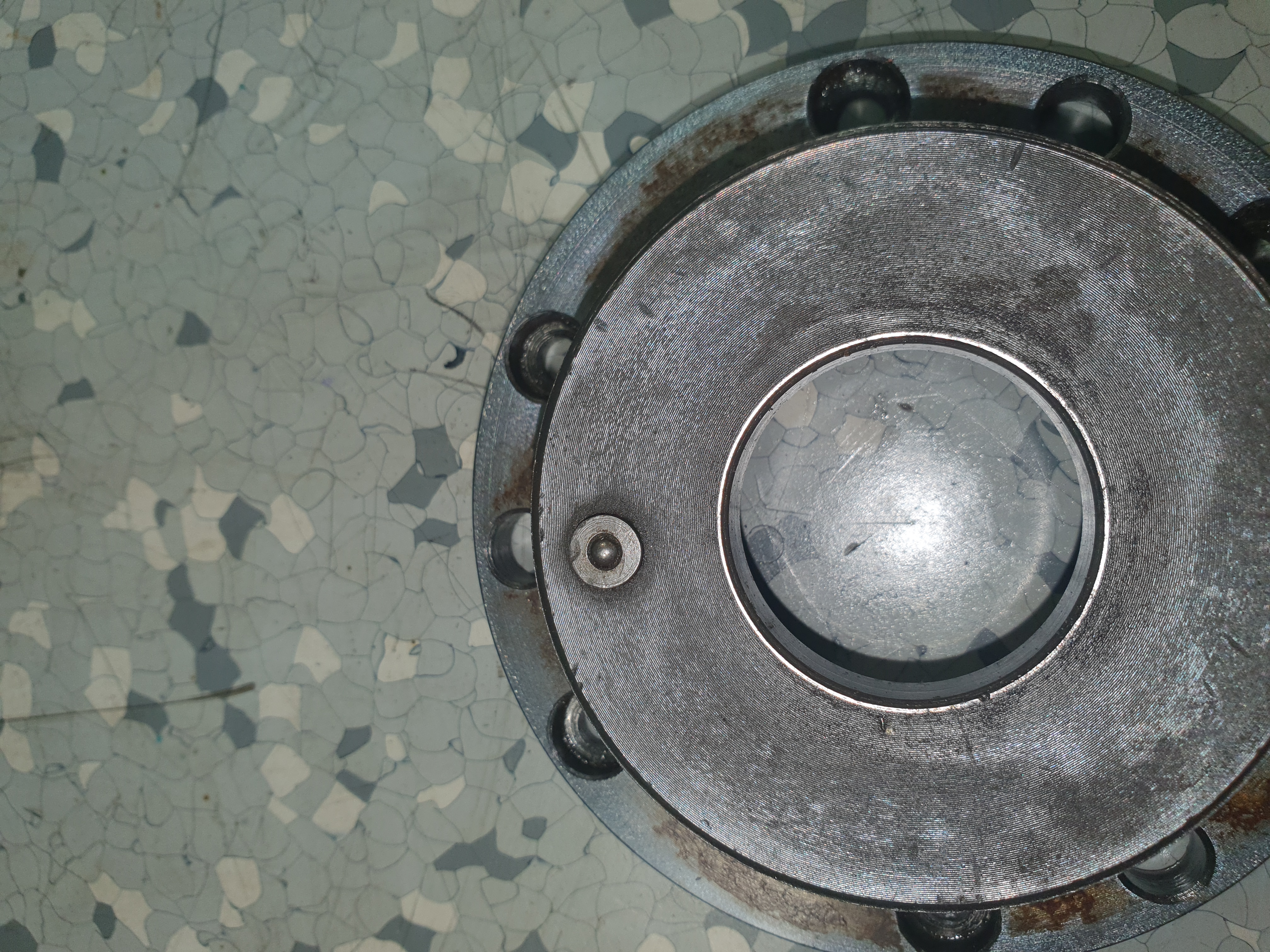

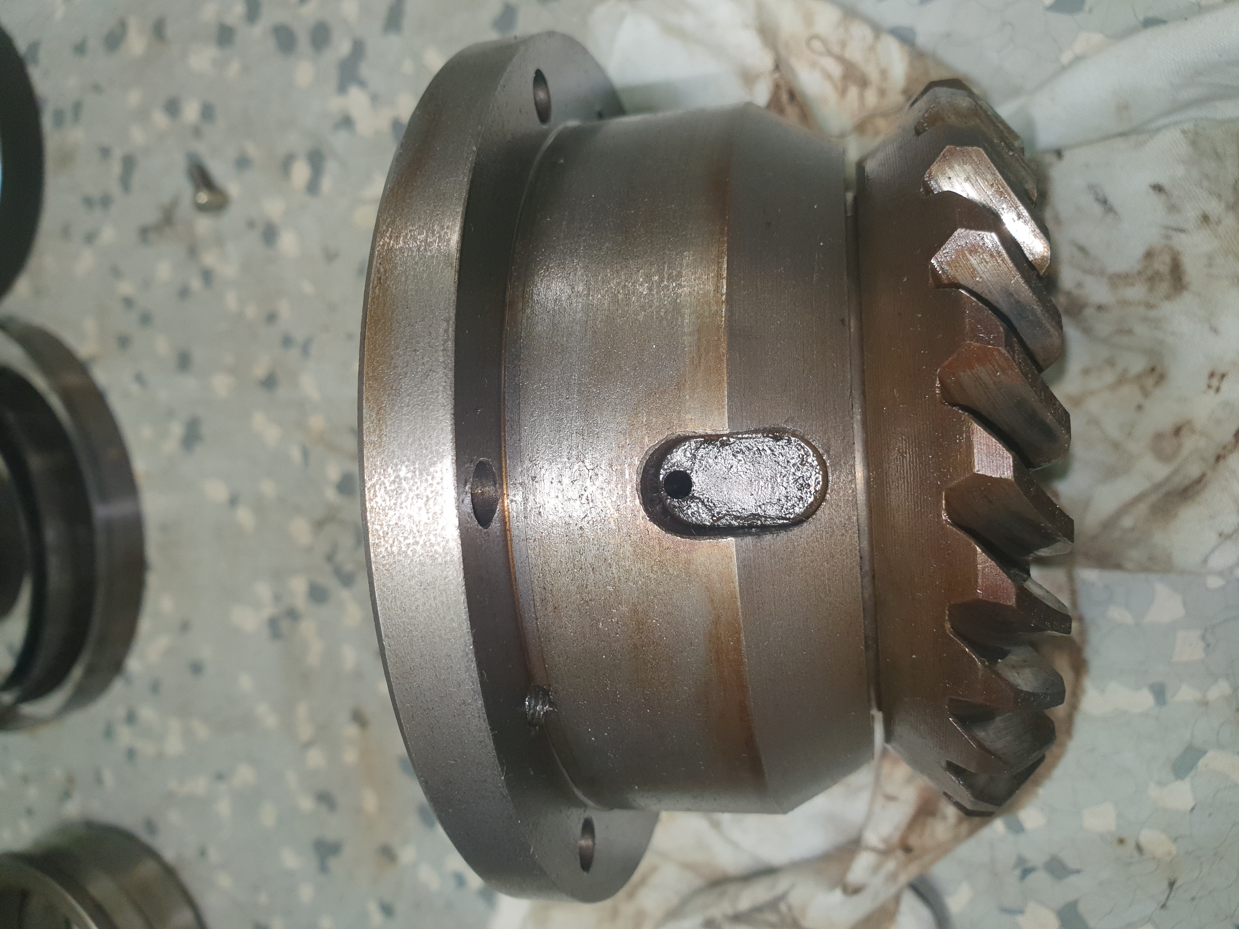

řeším teď konkrétně mazání svislé hlavy a podle Intos manuálu mazání tukem, s intervalem 3 až 5 let a aplikuje se 1/3 objemu ložisek. Převody taky tuk, cca 200cm3
Na mé hlavě ale jsou mazničky a podle toho by tam měl patřit olej, ne tuk. A bylo ho tam celkem dost, ale samo humusového :?
Co si o tom myslíte, co je lepší? Děkuji

Ty mazničky není problém plnit i tukem. Stačí na to ten obyčejný ruční mazací lis. Takových lisů mám několik, v některých je olej, v některých vazelína.
Třeba tento:
https://www.boukal.cz/vysokotlakovy-raz ... vMQAvD_BwE
Základ je mít mazací cesty průchozí a bez nečistot. Ale jak je vidět, tak na tom už usilovně pracuješ.)

Ahoj
tak jsem vyčistil obě sestavy ložisek a kol, musím říct, že to mají dobře vymyšleno. trochu mě překvapila klec z pertinaxu... ale proč ně. Naplnil jsem Isoflexem a běží nádherně. Teď ještě hlavu obrousit a nalakovat, jo nebude to oranžová a teda ani moje modrá :lol: Mám namícháno od jednoho super pána, co míchá autolaky, prakticky stejný odstín jako původní zelená. Fotky budou, až bude co ukázat :mrgreen:

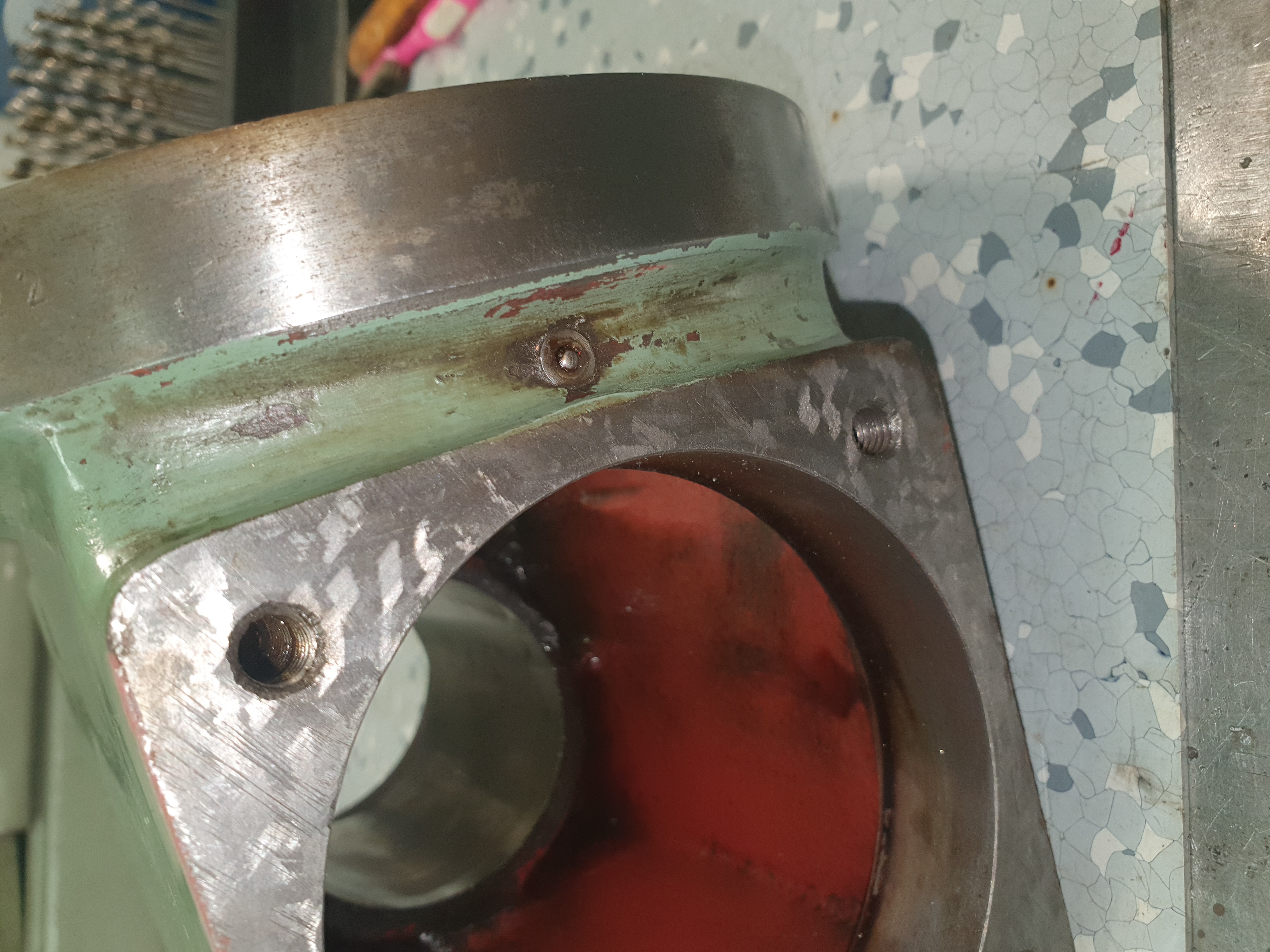

10. 10. 2022, 5:02
Ale potřebuju radu, rozebrat pinolu nebo ne? Na to se úplně necejtím, co vy na to? Děkuji

Charon píše: ↑10. 10. 2022, 4:57 Ahoj
ve vřetenových ložiskách jsou textitový (ne pertinax) klece standardně
doufám žes tam té vazelíny nedal snaživě moc

Ahoj diky, cca 1/3 objemu loziska, je to asi tak akorát ne?

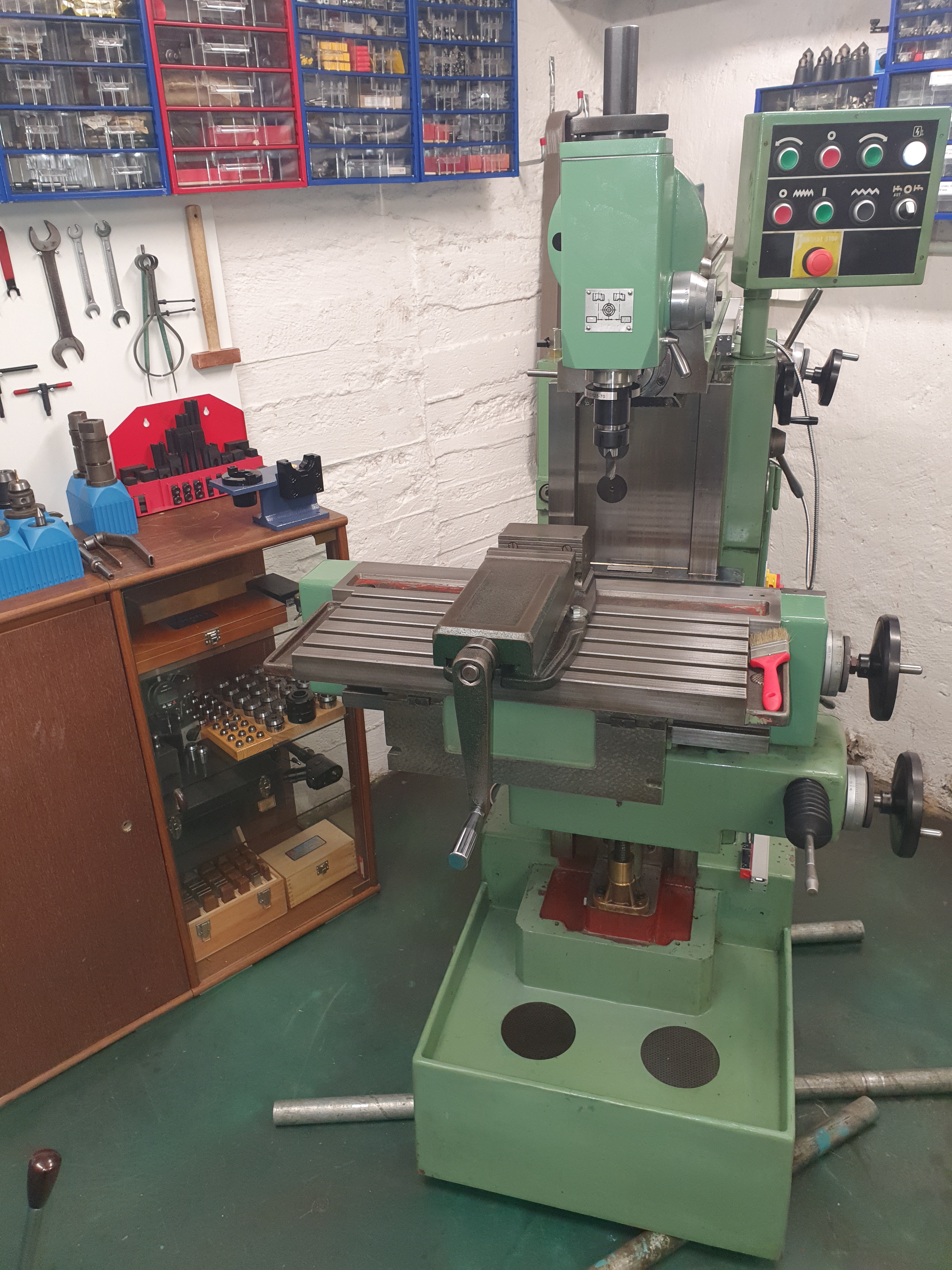

Ahoj kamarádi
Moje nová vertikální hlava na fence :D

14. 10. 2022, 3:31
Zase ji naštětkoval, no fuj ! :lol:
Já jsem naopak zastánce patiny, hlavně z důvodu úspory času a toho, že na funkci rostlináře to nemá vliv.
Prve mi volal soused, že prej sou smradlavý bečící klobásy, tak se asi teda v tejdnu stavim Ti to pořádně zkritizovat :D

14. 10. 2022, 3:34
No fuj, to je tak odporne ciste 😅

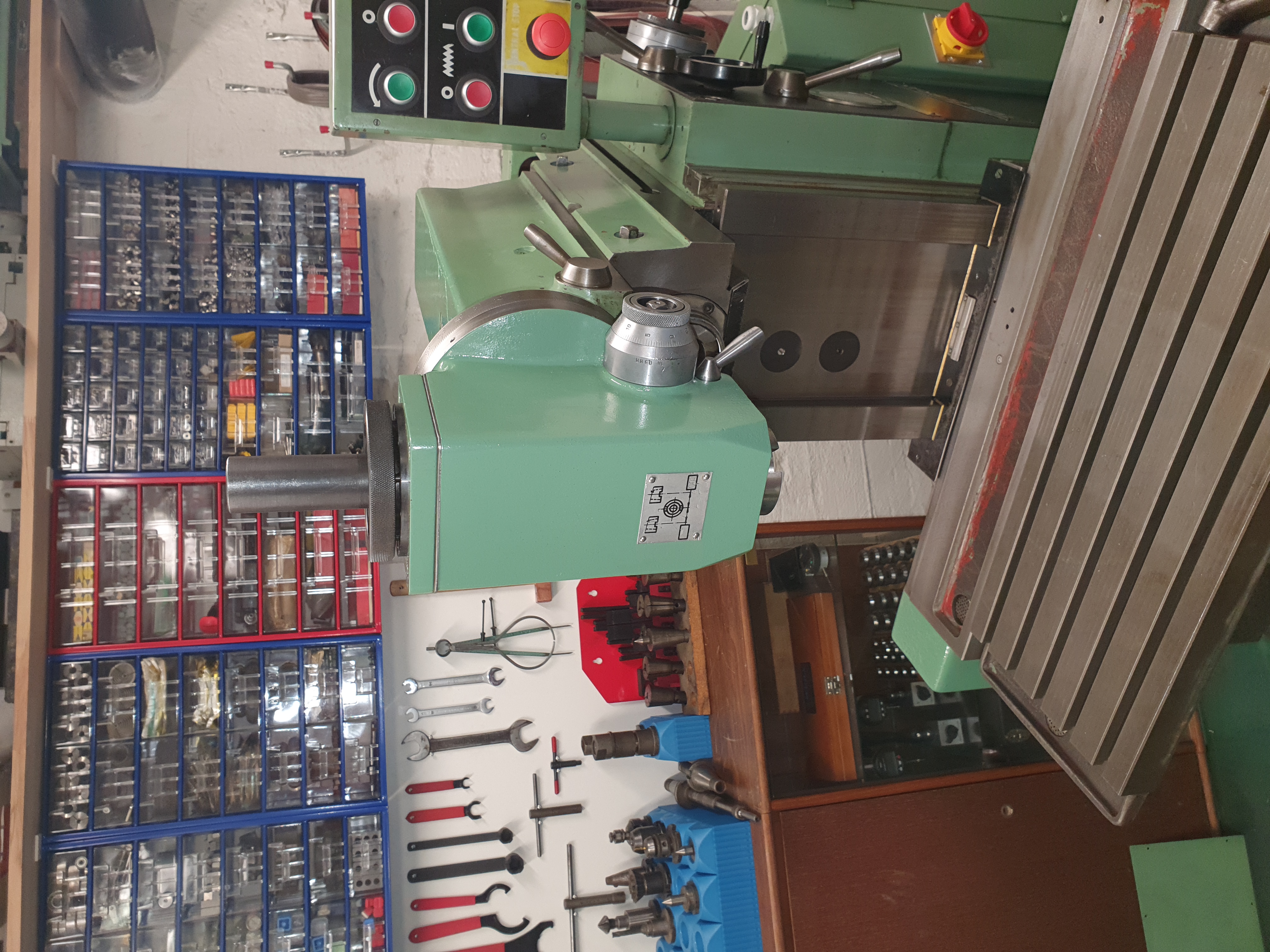

15. 10. 2022, 2:59
No tak jsem si dal hlavu znova dolu, zapomněl jsem na krycí talíř za ložisko, no nemusel by bejt, ale radši jo :?
Poměřil jsem stůl, jsem spokojenej, přes broušenej hranol v osách X a Y do stovky na 300mm, paráda.

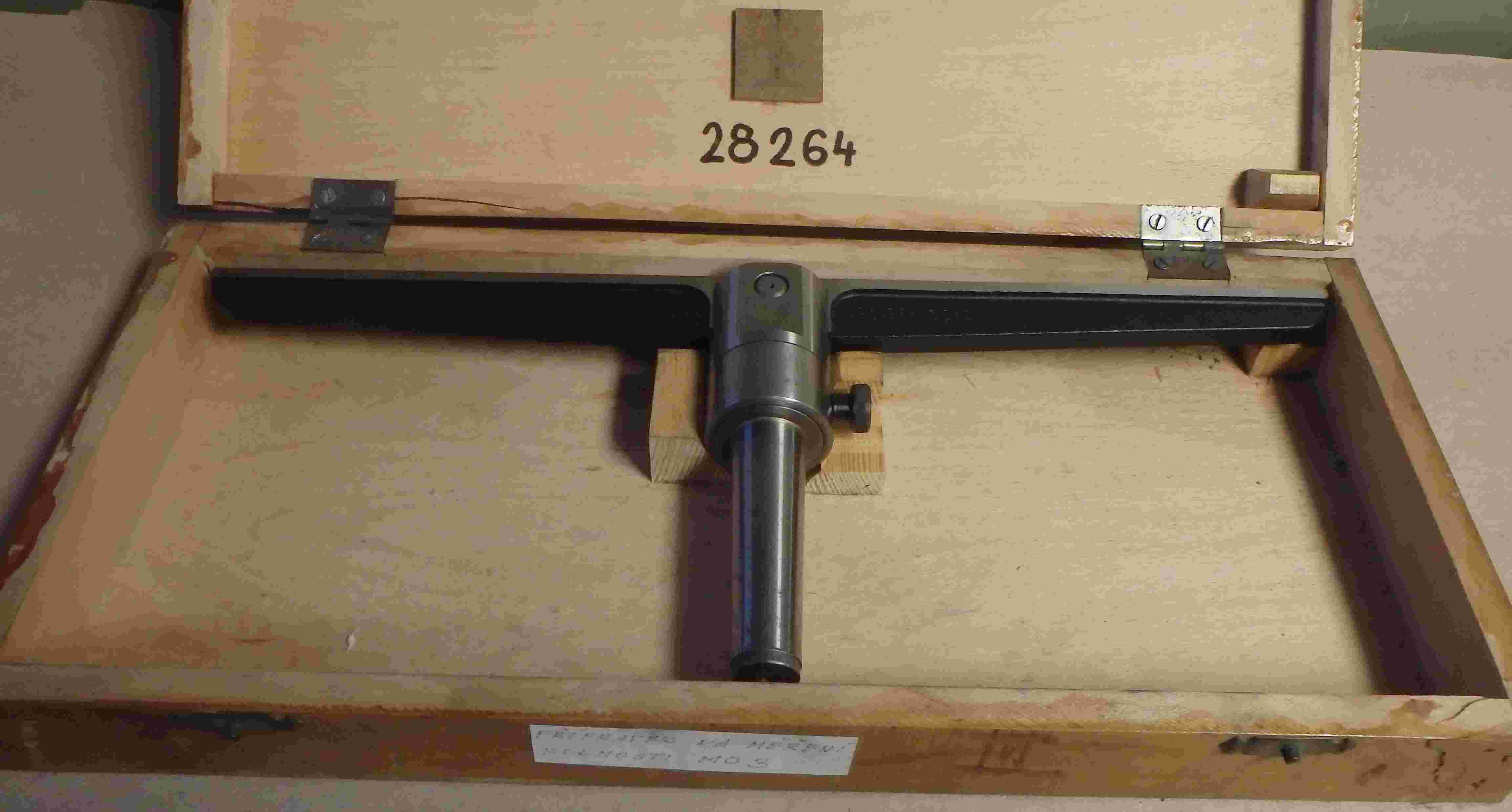

A teď prosba, neměl by někdo na půjčení kontrolní pravítko na kolmost do iso40 na půjčení nebo prodej? Něco takového jako na fotce ale v iso a jakýkoliv typ.
Moc díky
