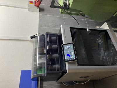

X1 C
Zdravim, pánové pro výměnu trysky je třeba tohle viz odkaz nebo celá sestava i s větráčkem a kabelama co sem viděl? nějak sem to nepochopil, každej nabízí jinej set
https://www.majkl3d.cz/p/bambu-lab-hote ... nam.cz#858
nebo je třeba toto
https://www.materialpro3d.cz/hotendy/0- ... BcQAvD_BwE
děkuji
edit: ptám se blbě ale tiskárnu ještě nemám, spíš hledám co k ní přibrat takže netuším jak je řešenej extruder

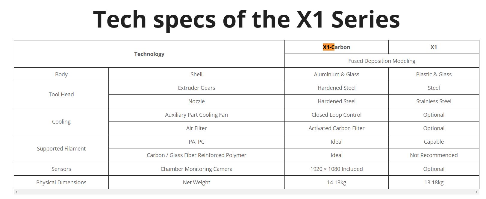

Zdravím, jaký je rozdíl mezi normálním a karbonovým Bambíkem. Co jsem se koukal na parametry, tak mi obě mašiny přijdou stejné, tedy kromě toho použitého karbonu. :D
Děkuji za info
Dawe
Příspěvky: 3125
Příspěvek 15. 7. 2024, 3:00
Porovnani mezi radami: https://bambulab.com/en-eu/compare
Porovnani mezi X1 a X1c viz obr, soucast produktove stranky X1C, jen to je potreba zascrollovat niz.
Mozna se vyplati pockat na X2, letos by mela vyjit a ceny X1 rady pujdou niz.

Díky za informaci. Vidím že jediný důležitý rozdíl je kalená a nerezová tryska, s tím se dá žít a teplota BEDu a s tím se také srovnám. :D
Dawe
Příspěvky: 3125
Příspěvek 16. 7. 2024, 8:54
lubbez> no ja tam toho vidim trochu vic a napr. s mekkymi koly extruderu ty plnene plasty dlouhodobe taky tisknout nejde, to je sotva na ABS.
