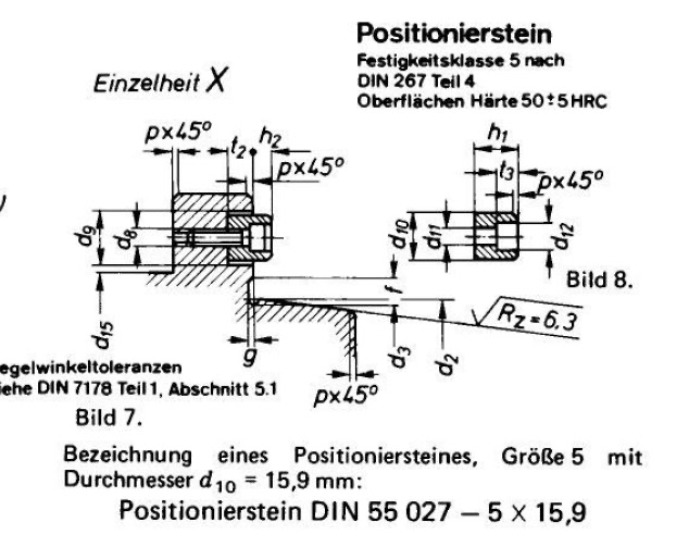

ovi-ivo píše: ↑16. 4. 2026, 7:07 ...... tak ti nezbude nic jinýho než ju štočit, aby to čelo neházelo a průměr osazení nakterý dáš pak univerzálku...ptom něbudeš mít uložení univerzálky natěsno (což mě tady páni strojaři roznesou na kopytech že to tak nemá být) ale budeš tam mět vůli na případné vycentrování té nové univerzálky.
Vidíš, a to mě zrovna překvapilo, on se člověk na tom ynternetu prostě stále a furt učí.
Dodneska jsem si totiž myslel, že předek jakékoli příruby pro univerzálku se na jakékoli mašině při nasazení - prvním použití - vždy točí (musí přetočit) - že se příruba koupí blank (zadek hotový načisto, předek má jenom nahrubo, právě aby se po namontění na konkrétní mašinu přetočil podle ní a tý konkrétní univerzálky co na ní přijde. A to samý že platí i pro vyráběnou (nekupovanou) přírubu - že celý předek se vždy zásadně přetáčí až po nasazení na vřeteno.

No Sancho, tohle ale Ivo nerozporuje. Píše tam o stočení válcové upínací části příruby pod rozměr. Tedy že univerzála nebude na těsno, a že jí poté Porbič může vyklepat do nuly a ideálně už nikdy nesundat.

To už je věc jiná. Předpokládám, že Porbič si přečetl můj článek o vadách univerzálek, tak ví, že se změnou průměru se mu změní házení.
Ale ty jsi se začal strefovat do Iva, že objevil novum - stočení příruby. Ale tak to není, viz můj příspěvek. Navíc je to asi jediné možné řešení v tuto chvíli. Vřeteno z toho nevyndá, ani ho nepřebrousí na mašině. Ta mašina je stejně po smrti. Stočit přírubu zvládne a na začátek mu to bude stačit. Je mu 17 a ještě se bude učit.
Ad doklepávání. Proč ne? Před příchodem jemně nastavovacích univerzál byly prakticky jen tři možnosti jak dostat obrobek do nuly.
1) Nezávislé čelisti, lícní desky atd… (velké průměry, omezené otáčky atd…)
2) Měkké čelisti (poměrně nákladné)
3) doklepání sklíčidla dřevěnou paličkou
Nic špatného na tom nevidím.

Že se přesné věci dělají jen v kleštině je dost odvážné tvrzení. Co velké průměry? Já mám největší kleštinu 29mm a divím se, jak často dělám věci, které mají 30mm.)
Jinak jak už tu několikrát zaznělo - “nasaď přírubu a už nesundavej. Protože, proč bys jí jako chtěl sundavat?”
Odpovím si, protože kleštiny. Univerzálu shazuji několikrát týdně právě kvůli kleštinám.
Myslel jsem sklíčidla tohoto typu.
EDIT: ta základní več. Na škole nás učili, e když to hází, tak je v univerzále bordel. Špona nebo jiný nepořádek ve spirále. Takže první věc je vyčistit a potom hledat jinou příčinu, pokud nezmizí. Ale to je věc všeobecné údržby. To do toho článku úplně nepatří.

No jinak ještě připomenu, že chce kupovat novou univerzálku takže po doklepani na nulu na přirubě to utáhne a pak uz nic nemusi doklepávat při kazdem upnuti, když bude mět nový sklíčidlo, ktery bude mit tolerance jak maji být.
Jinak nevidím nic špatnýho na doklepavani povolené univerzalky podle upnutý ho obrobku ja na to mám starý sklíčidlo, častokrat jediná cesta při repasi výrobku ( kdo dělá seriovku tak toto neřeší vytočí čelisti). Mám na doklepavani kladívko s plastovým a olověným koncem...pouzivam často. Lícní desku.
No a na konec bych se teda zeptal jak teda vyřeším na brusce obvodove hazeni obrobku upnuteho v univerzale, když do hrotu dat nemůžu na kleštiny je to velky průměr a musim z již hotovyho výrobku ubrat max. jen 0,02mm na průměru?? ( Nebavim se o běžným přidavku po kaleni tam nemusim řešit nic takovyho)
