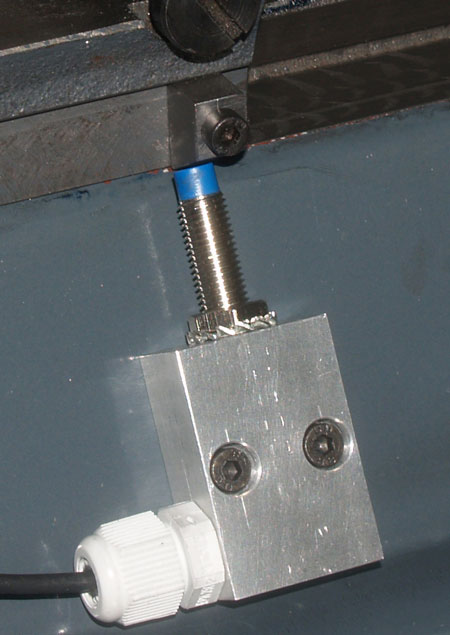

Ahoj, jestli si můžu dovolit lehce rýpnout
, takto se koncáky nikdy neosazují. Při selhání koncáku nebo, něčeho co je nad ním ti náraz suportu do koncáku tento koncák spolehlivě zlikviduje. Vždycky se dává bokem aby stavitelná narážka na suportu projížděla s minimální vůlí (se spínacím efektem) okolo. Takto tuhou masinu samosřejmě krokový motor nerozvalí, tedy se nemusíš tak obávat kolize. Na dospělých mašinách jsou koncáky dvoje, někdy i troje. Provozní, limitní a havarijní.
Jinak moc hezká práce, je vidět že to budeš mít dotažené opravdu od A do Z.
