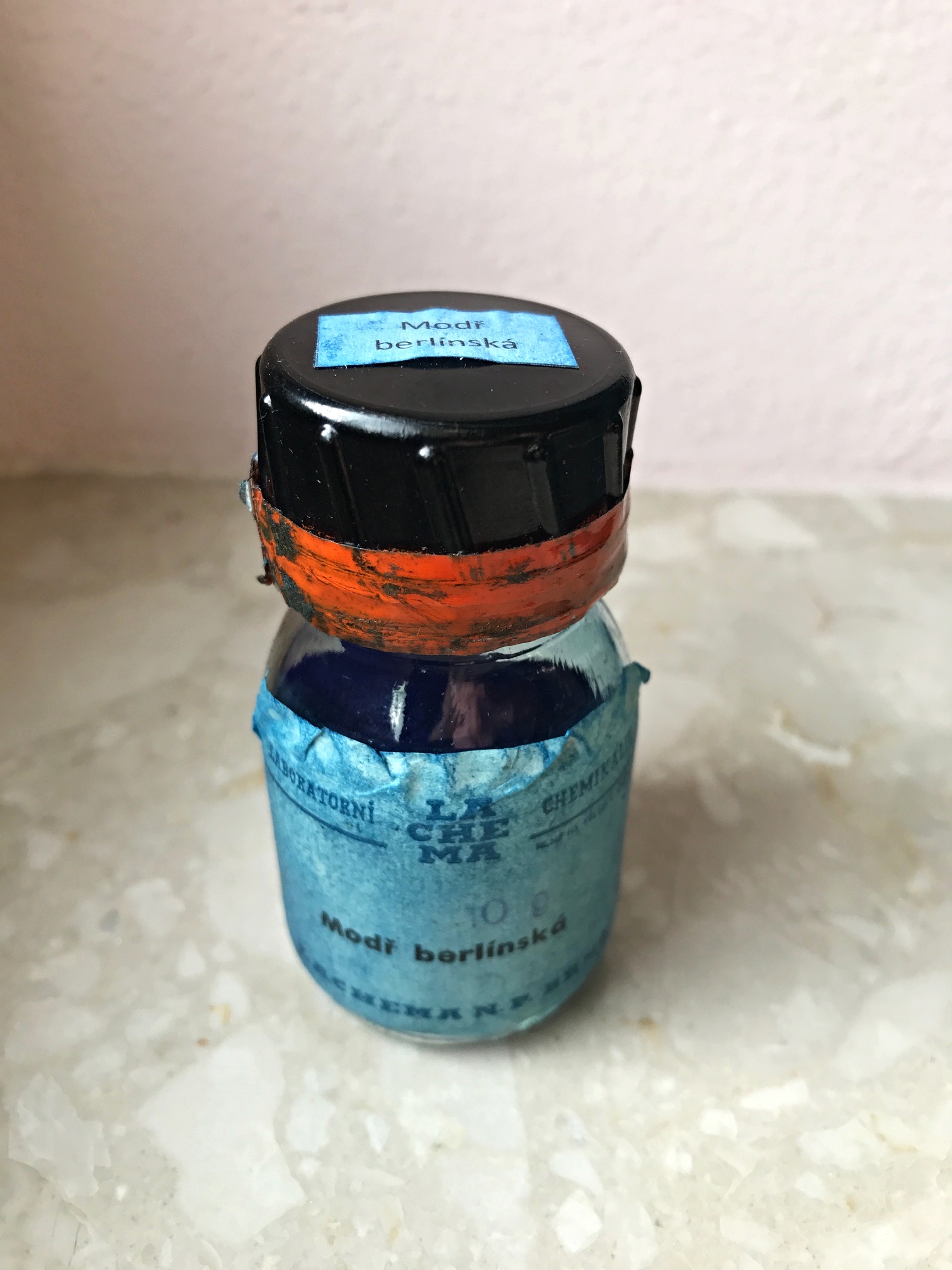

No pokud by po Berlínské modři někdo toužil, tak mohu 10g odprodat, mám dvě balení a stačí mi bohatě jedno, barví to jako sviňa...
