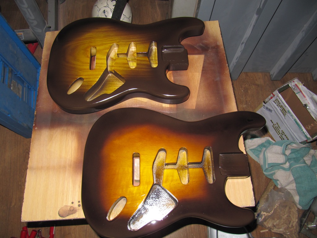

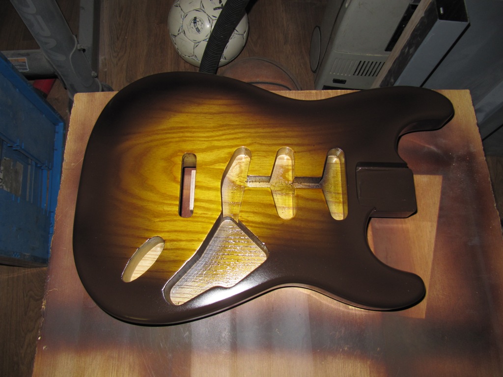

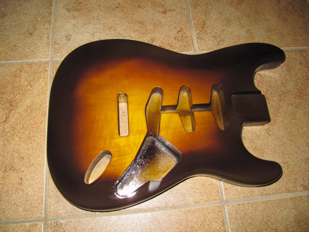

22. 7. 2013, 8:14
Tak som sa pokusil prvy krat v živote o tabaccoburst či jak sa to volá :D ešte tam nieje vrchná lesklá vrstva :)

marek
Příspěvky: 128
Registrován: 23. 8. 2006, 8:10
22. 7. 2013, 8:42
Slušná práce kolego, vypadá to dobře.. :D

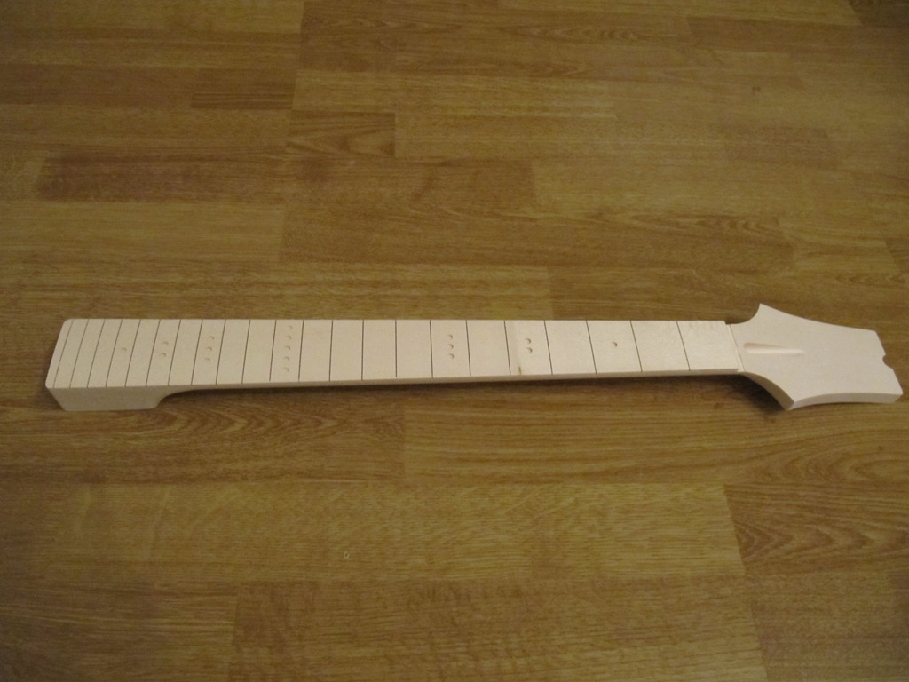

9. 8. 2013, 1:27

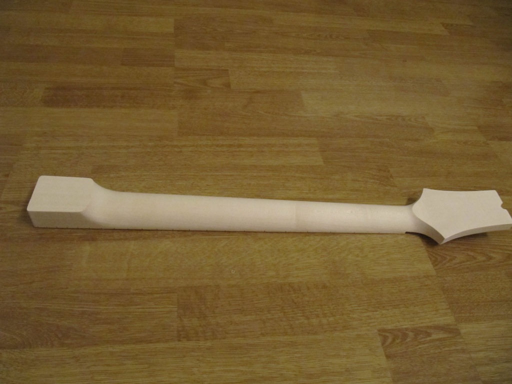

aby toho nebolo málo mam rozrobenú tretiu gitaru :D ale je to prvá gitara kde som si model nakreslil sám vrátane krku celojavor jeden kus :)
