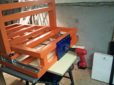

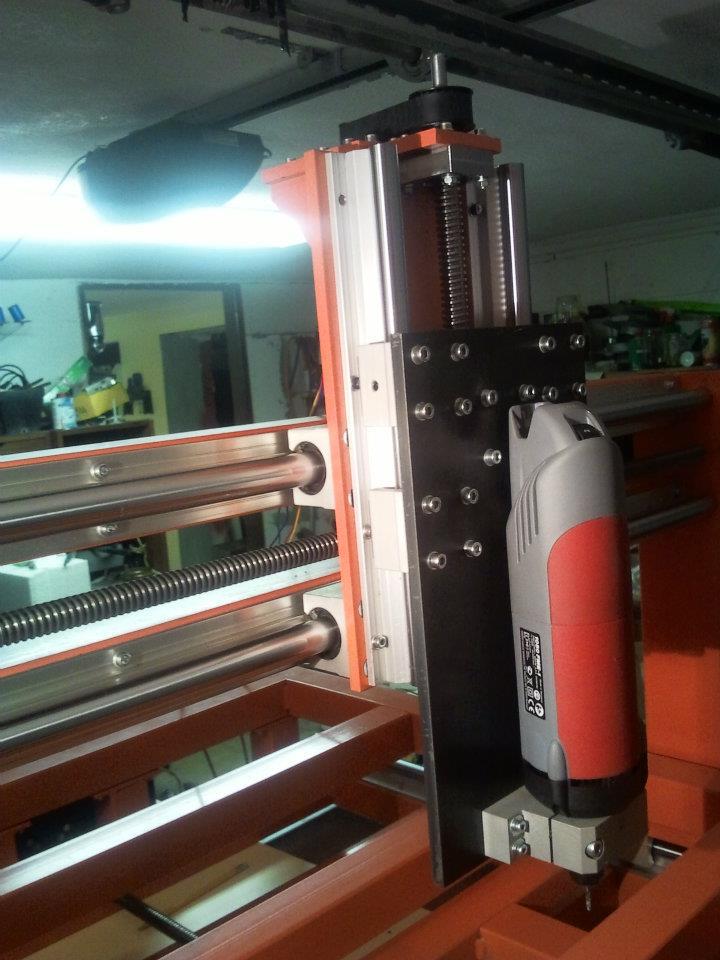

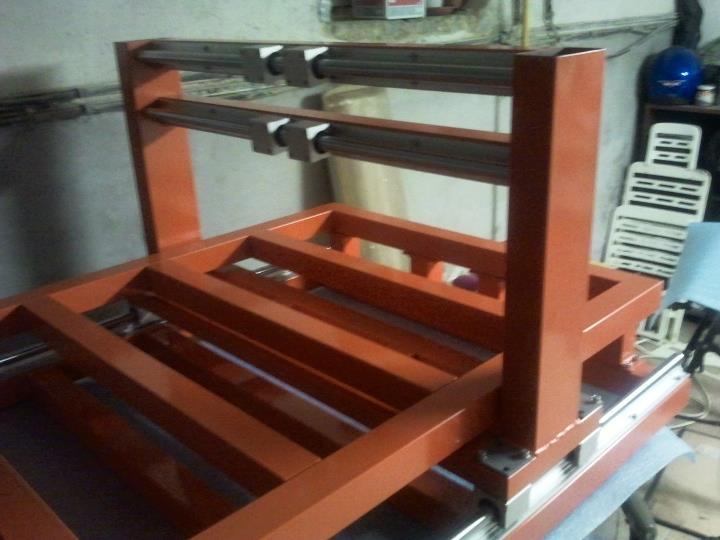

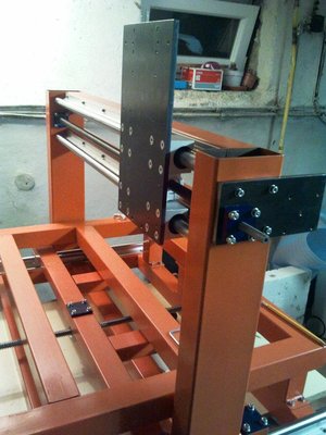

Tak drevena frezka predana a pustil som sa do stavby 1200x900mm z joklu 50x50mm pohyblivé časti uz mam vyriešené okrem osi Z, keby mal niekto nejaky dobry napad ako spravit osu Z tak si dám rád poradit zatial mam na Z-kto kupene podoprené 16mm tyče a voziky o velkosti 30mm a motor nema23 18.9 kg/cm (1.91nm), asi bude s 10mm plechu.

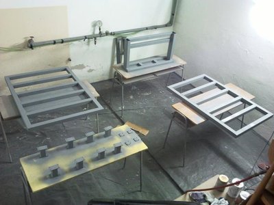

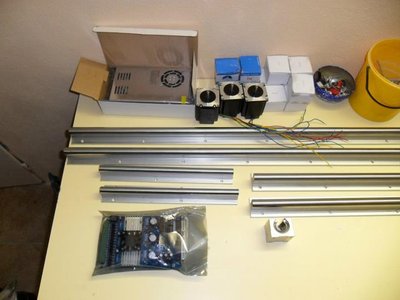

no zatial 3 motory, čínska elektronika, zdroj, všetky podoprene tyče a vozíky na všetky osi ma vyšli 11 000kč, rám mi robil zvarač kamarat za flašku, a ostatne potrebne veci su uz objednane s cnc shopu cca 8 000kč, ako budem pokračovat dam sem presny rozpočet :) Robime to dvaja nadšenci takze je nam veselšie a predsa dve hlavy na jednej frezke su vzdy viac ako jedna :)

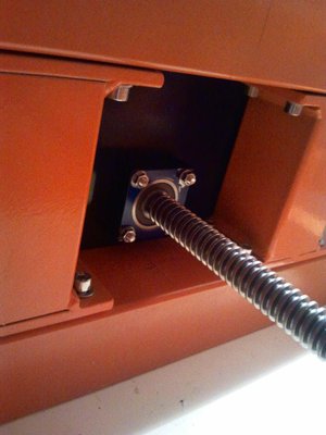

Libiii.. :D . Akorat tam nevidim diry na posuvovy sroub a s tim ty vjeci, jako motor, axial..
Vsak se vende a vyvrta?

nooo este nemam hlinikove domčeky na maticu takze ked bude doma podla toho budem vrtat :) mašinka je poskladana na par šroboch este to nieje na pevno... na pevno je iba Y kolajnice lebo som skušal ako sme to zvrtali a vyzera ze dobre chodi hladko a plynule :)

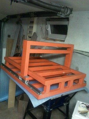

pěkné ... jen ta rozteč vozíků je příliš malá vzhledem k výšce portálu
- minimálně bych ji z 2-násobil - dobré je, že ta tva konstrukce to umoznuje - stačí prodloužit spodní jekly/ prodloužit vedení a pracovní rozsah zůstane zachován

.xxx. píše:pěkné ... jen ta rozteč vozíků je příliš malá vzhledem k výšce portálu
ja myslim ze na balzu a drevo je ta rozteč dostačujuca su od seba 150mm ... kamarat to ma este bližšie a ide mu to jak hodinky :) keby bol problem samozrejme prerobim :)

2 1mulen1
- na balzu OK ... na dřevo + produktivní obrábění nic moc
- dobrá tuhost není nikdy na-šklodu - minimálně s ohledem na životnost nástrojů a produktivitu obrábění ...
edit. respektive abys využil celou plochu stolu, tak v tvém případě by to mělo vypadat viz. or.2

.xxx. píše:2 1mulen1
ahaaa ty si myslel osu Y ... ja ze X... no tak na Y mam az 250mm ono sa to nezda ono to skresluje a myslim ze ten jokel 50x100mm to musí udražat je kompletne prevarený z kazdej strany :)

Priklanim se k nazoru XXX, take z duvodu krizeni portalu pri robustnejsim obrabeni u krajů Y, pokud bude tedy portal pohanet stredovy sroub.
Pokud budou 2 srouby na krajich X, tak je to fuk. (Beru tedy X na stole a na portalu Y).
Ale to je jenom vylepseni, na mekke materialy uplne v klidu - jak to je :D .

Nevím proč, ale čím dál častěji se zde setkávám s jiným označováním hlavních os stroje, než jsem zvyklý. Podle mě by osa X měla být ta, na které jezdí celý portál, osa Y je na portálu a snad jediná osa bývá zachována a to Z, ta směřuje kolmo ke stolu. Jinak se také kloním ke konstrukci co dokreslil xxx, opravdu se to hodí předělat a to i na to měkké dřevo, nástroje potom více vydrží.
EDIT: v tvém případě to ale udělej podle obrázku 1 Máš tam vzpěry na koncích stolu, takže konstrukce podle obrázku 2 by znamenala moc velký zásah do konstrukce.
