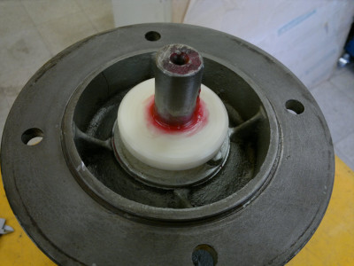

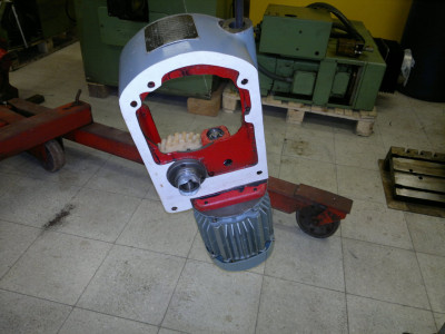

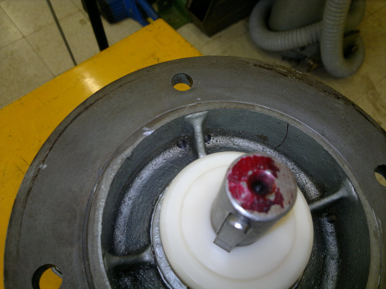

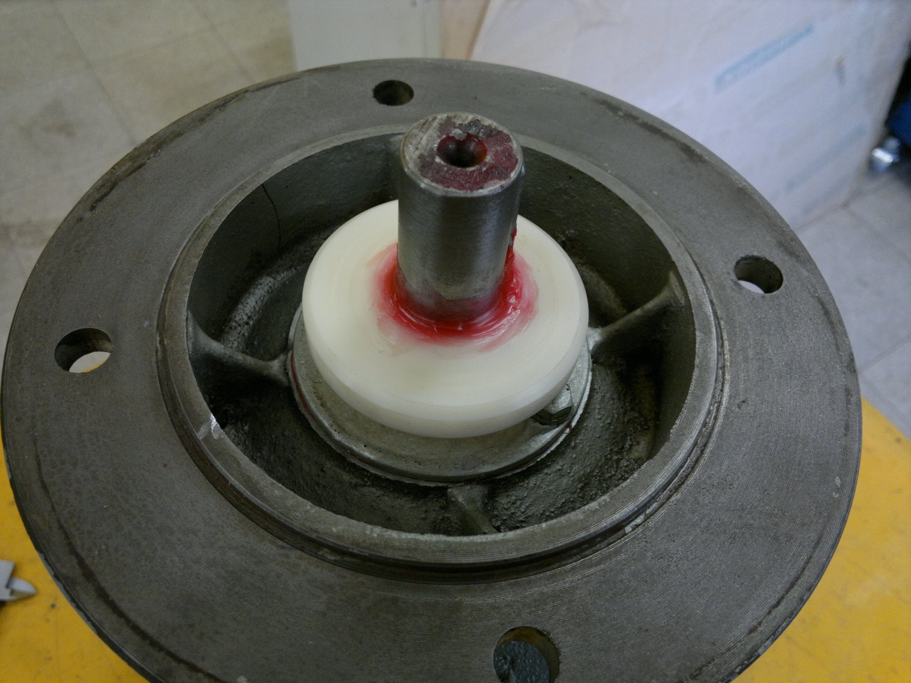

Dneska jsem skládal posuvovou převodovku na GH450. Protože plocha pro gufero co je na hřídeli nad rychloposuvovým motorem už nebyla v ideální kondici a taky bylo znát že se do motoru pod převodovkou dostával olej, udělal jsem drobnou úpravu. Jednak jsem tam dal místo jednoho gufera dvě tenká, do příruby mezi převodovkou a motorem jsem vyvrtal odtokové dírky a na hřídel motoru vyrobil silonový kroužek, který odvede přípaný únik oleje mimo hřídel motoru a olej pak vyteče vyvrtanými dírkami na vnější plášť motoru.

13. 9. 2021, 6:46
Na opravu hridele pod gufero se mi osvedcili opravna hridelova pouzdra ( https://www.technicke-soucasti.cz/tesne ... a-pouzdra/ - ale prodavaji to vsude kde maji loziska a gufera) Je to kaleny krouzek o toustce steny asi 0,3mm. Naklepnes ho na poskozenou hridel a mas novy hladky povrch. Opravoval jsem s tim hridel motoru z WAPky, kam se dostala voda a hridel pod guferem mela dulkovou korozi a vyjetou drazku. Ted to zas krasne tesni (vedle motoru je skrin plna oleje)

13. 9. 2021, 7:29
Díkes, to jsem neznal. Někde to třeba použiju.

16. 9. 2021, 7:24
b3nd3r píše: ↑13. 9. 2021, 6:46 Na opravu hridele pod gufero se mi osvedcili opravna hridelova pouzdra ( https://www.technicke-soucasti.cz/tesne ... a-pouzdra/ - ale prodavaji to vsude kde maji loziska a gufera) Je to kaleny krouzek o toustce steny asi 0,3mm. Naklepnes ho na poskozenou hridel a mas novy hladky povrch. Opravoval jsem s tim hridel motoru z WAPky, kam se dostala voda a hridel pod guferem mela dulkovou korozi a vyjetou drazku. Ted to zas krasne tesni (vedle motoru je skrin plna oleje)
tyhle pouzdra znám,ale neprodávají to nikde poblíž,takže když je třeba,pouzdro si udělám.Je to rychlejší,než pro něj jet,nebo ho objednávat..
Přemejšlím,co je na tom tak drahýho..

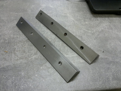

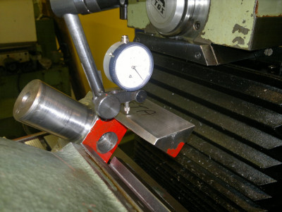

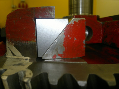

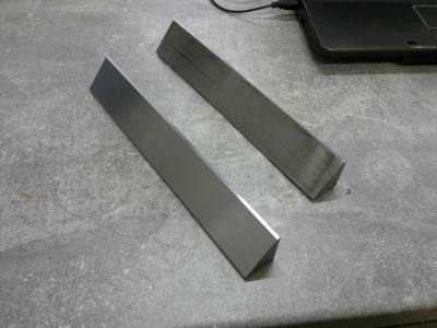

Konečně jsem se dostal k výrobě nový lišty.
Úhel sedí naprosto přesně.
Stará ohnutá vs nová.
nastavení úhlu
nastavení úhlu
Když sklad nevydá hranol, musí se holt okopat kulatina.

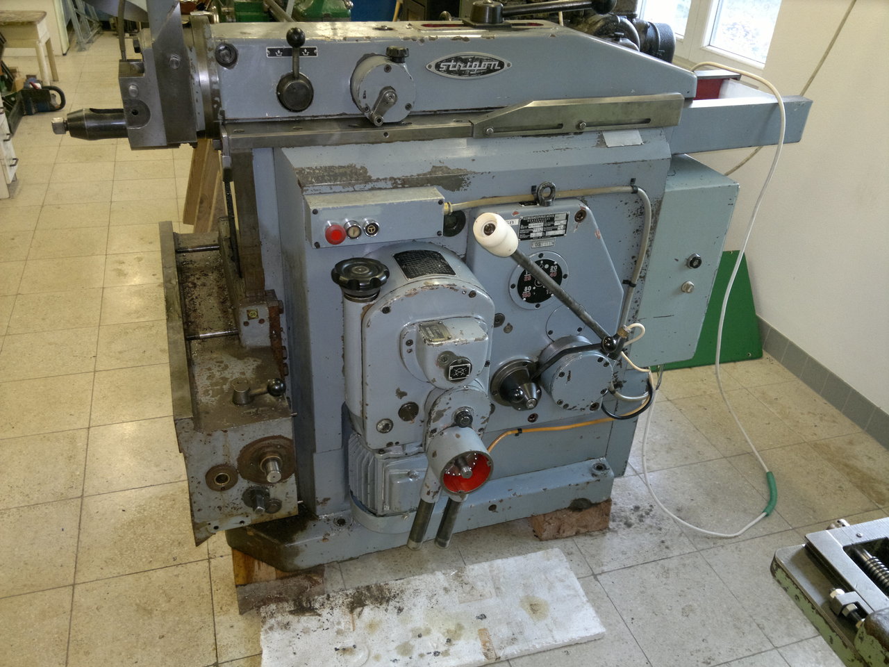

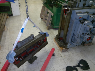

Zbýňa
Příspěvky: 2200
Registrován: 3. 9. 2010, 8:45
Bydliště: Čelákovice
29. 9. 2021, 6:56
Konečeně už i stůl je dole. Vše kromě stolu je už vyčištěno, opraveno, přetěsněno, smontováno.
škub... a je dole
škub... a je dole
před demotáží
před demotáží
