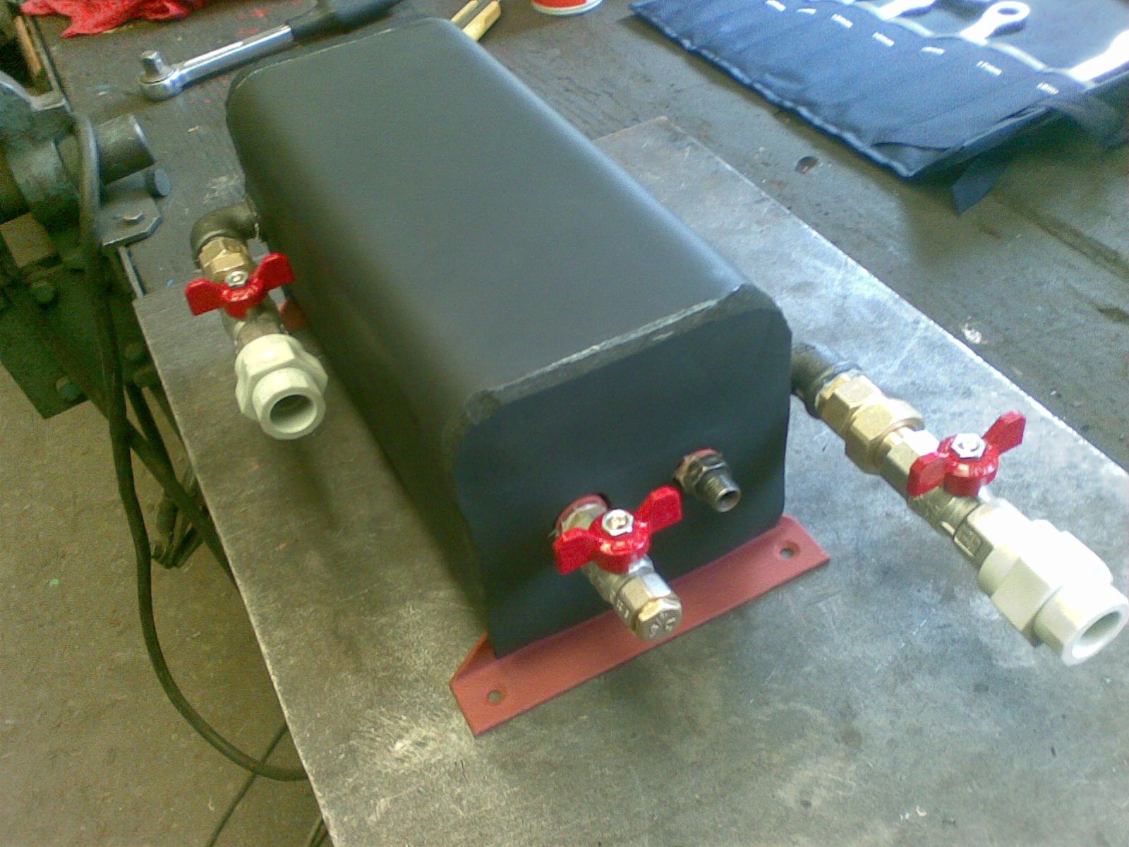

Inovace bez legrace - nač ohřívat olej z 5st. na 120st. elektricky, když ho může z 5st. na 70st. a víc ohřívat kotlová voda. Elektrika ho jen dohřeje ze 70st. na 120st. Jekl v jeklu vnitřní 90x90x3 a vnejší 120x120x3. Dole přívod studeného oleje a odkalovací ventil, nahoře odvod teplého oleje, odvzdušňovák na olej a na vodu. Z boku přívod a odvod topné vody. Připojeno do radiátorového okruhu. Polepeno chlaďařskou kaučukovou izolací 10mm silnou. Objem cca 2,5 litru což musí v pohodě stačit protože jedno čerpání je 0,5 litru a čerpání probíhá v cca 15 minutových intervalech (pokud jede hořák non-stop).

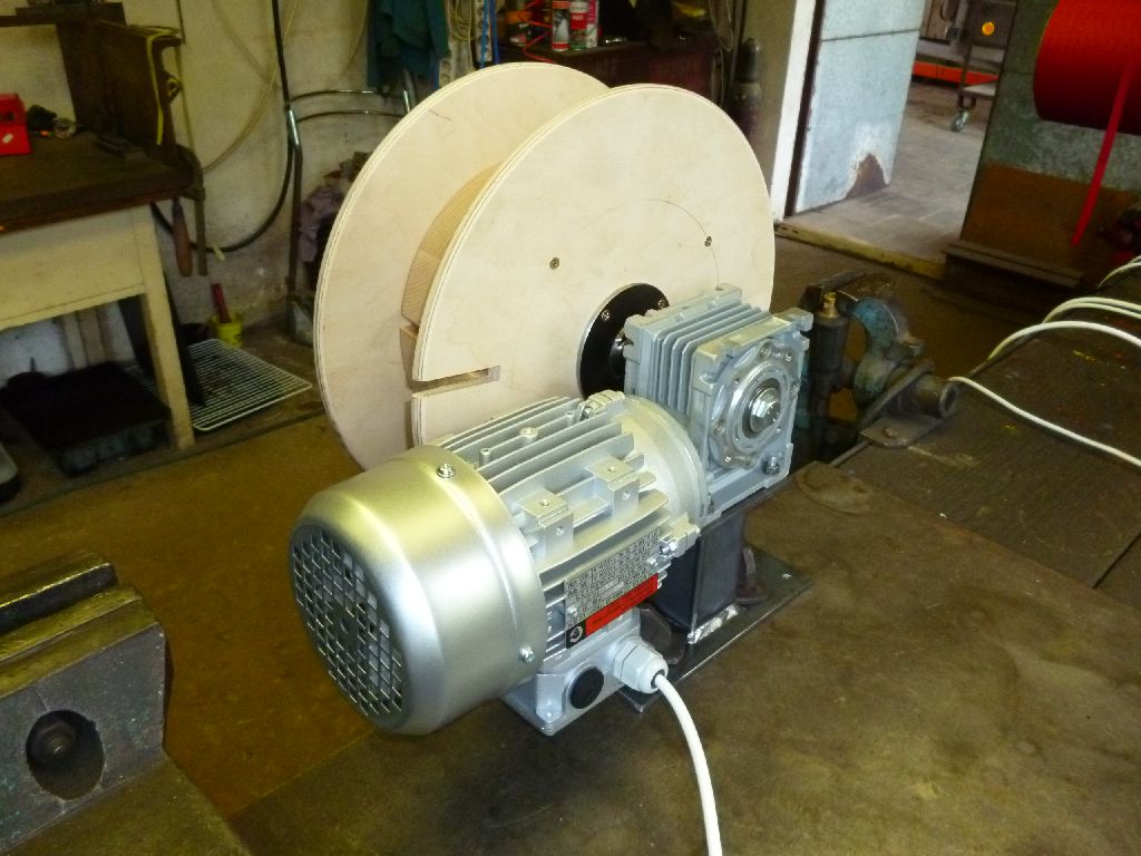

Nemá někdo navíc frekvenčák na 0,2kW, výstup buď 3x230V a nebo 3x400V
magi
- Sponzor fora
- Příspěvky: 2741
- Bydliště: Třebíč
- Příspěvky: 9650
- Registrován: 30. 1. 2012, 10:20
- Bydliště: Mimo ČR
Hezkej motor
magi
- Sponzor fora
- Příspěvky: 2741
- Bydliště: Třebíč
http://www.chiaravalli.com/cz/index.php" onclick="window.open(this.href);return false;
mám to za humny, jsou ve Velkém Meziříčí
- Příspěvky: 9650
- Bydliště: Mimo ČR
Áha, dík.

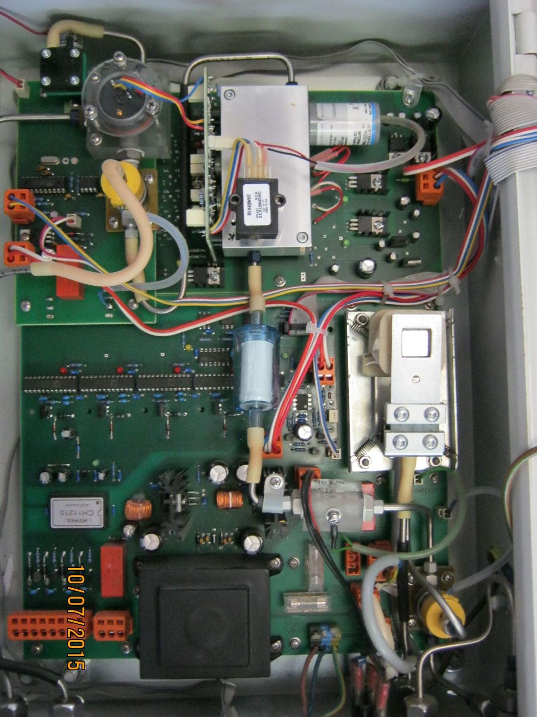

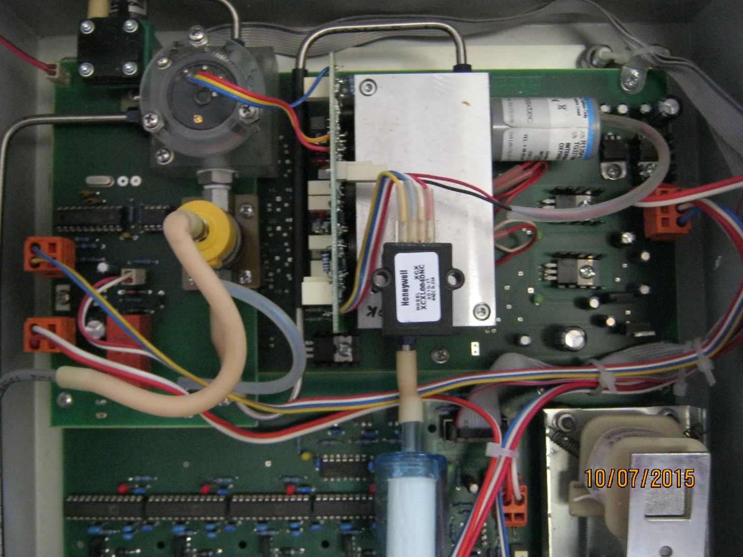

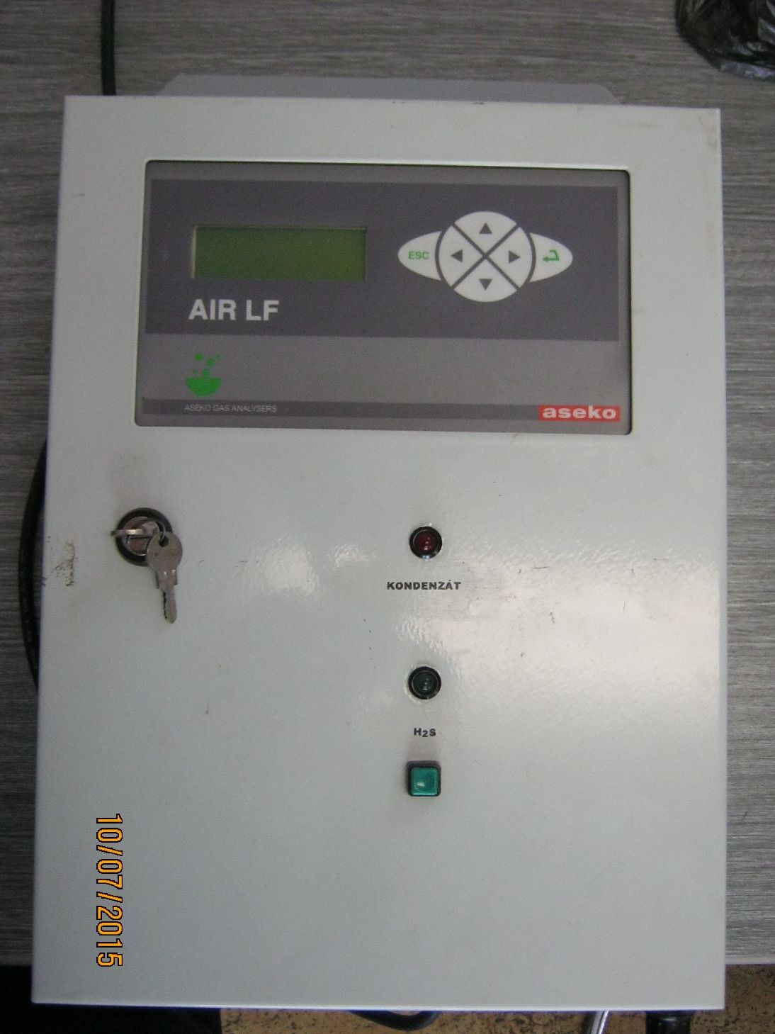

Malý krok pro mě ale obrovský skok pro naši firmu
Po 10ti letech provozu naší bioplynky jsem si konečně pomohl k analyzátoru plynu.
Je použitý z druhé ruky, nicméně plně funkční a za zlomkovou cenu nového.
Měří CH4, O2, CO2, H2S - všechny veličiny mají proudový výstup 4-20mA a lze s ním datově komunikovat přes RS232 pomocí SW od výrobce.
Zajímá mě jediná věc: jak k analyzátoru přivést plyn tak, aby to neodporovalo normám. Totiž všude kde jsem viděl připojený analyzátor (na X bioplynkách) ho mají připojený pouze vduchovou hadicí přes narážecí spojky (viz. první obrázek). To určitě není úplně správně. Předpokládám že kdyby to viděl nekdo z TIČR tak se asi zblázní.
