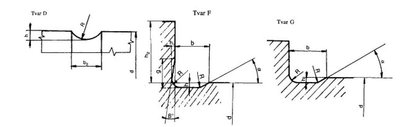

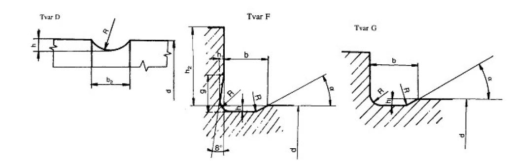

mám ještě technický dotaz
když mám ložiskový domek na P4 ložiska, tak je nezbytné brousit i dosedací plochu pro ložisko nebo jen tu radiální plochu?
na dně je zápich G, bude to stačit?
nebo je lepší udělat na dně zápich F a nechat přídavek i na broušení dosedací plochy?

17. 9. 2015, 1:53
F a přebrousit
Příspěvky: 10249
17. 9. 2015, 2:00
Kratus píše:F a přebrousit
přesně to jsou nutné základy pro uložení přesných ložisek.
