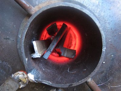

vcera jsme to resili na srazu
je to vpodstate nepouzitelne
jak z duvodu slozeni
tak z duvodu ze to je tenhe a pri taveni toho vic shori nez se roztavi
nejlepsi material na taveni a liti jsou stare odlitky
obsahuji vetsi podil kremiku a uplne nej jsou hlavy motoru
Příspěvky: 10266
12. 12. 2015, 9:36
přesně ,staré hlavy jsou většinou jednatřicítka silumin a ten se dá tzv.kalit .Pozor do pece musí čisté!! a nesmí tam zůstat ani kousek oceli jinak se rapidně zhorší kvalita tzv. červavý hliník.

nojo jenze spousta hobiku pouziva ocelove kelimky
povez vic o tom cervavem hliniku

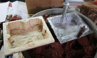

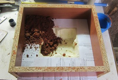

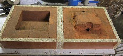

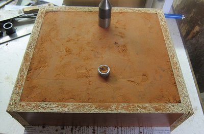

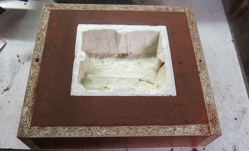

Potřebuji udělat Al krabici cca 200x200x50mm na jeden přístroj, tak jsem tvar narychlo vyřezal z EPS polystyrenu, uvnitř „vydlabal“ trafopájkou, naseparoval novinami a už se odlévalo :D
Je to vlastně už druhá krabice, u té první jsem při frézování vnitřku načisto přehlédl ten úkos a fréza vyjela ven :roll:

Paráda to je využití materiálu atd..
A frézování na čisto chceme také vidět ... :wink:
