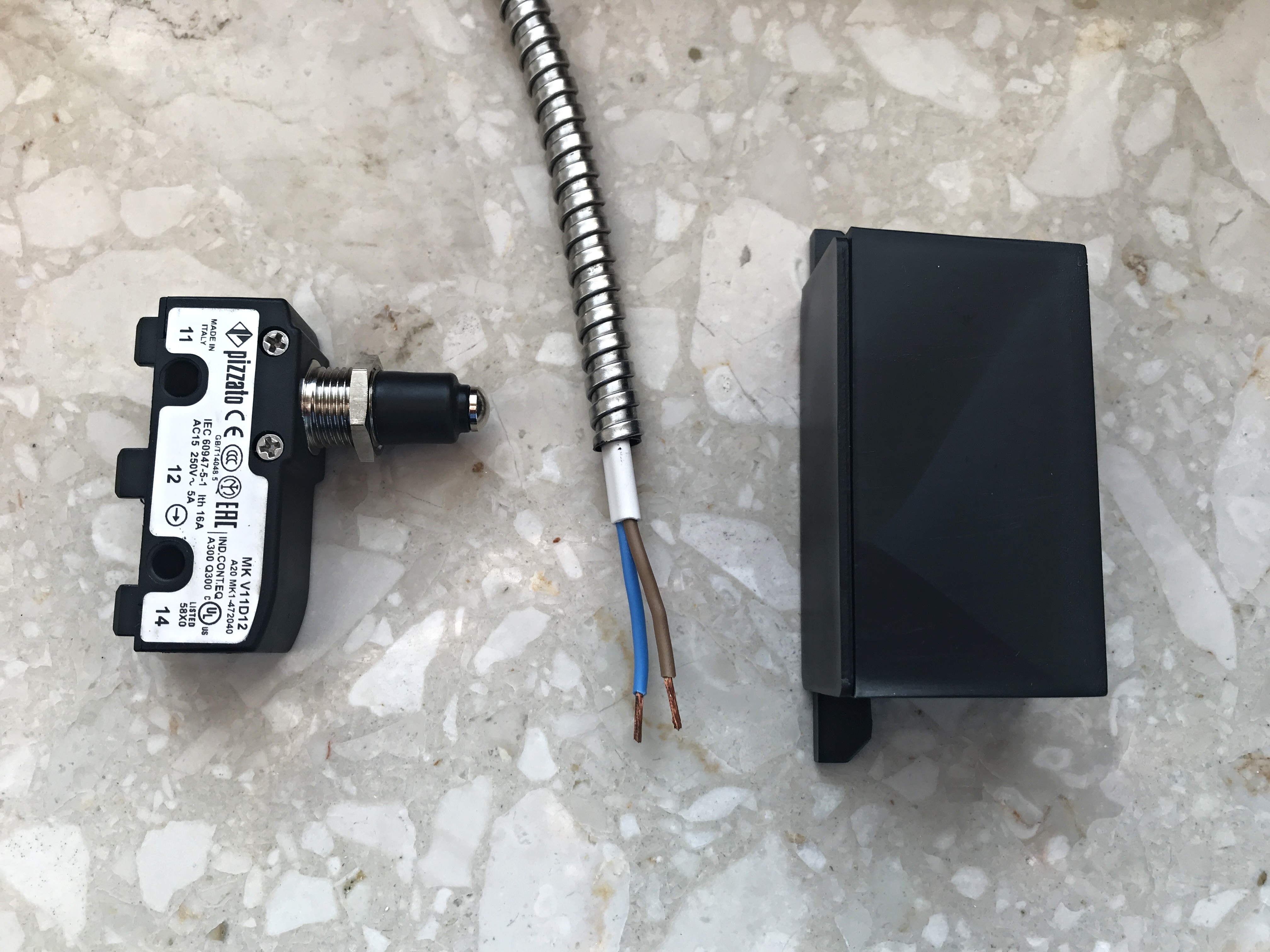

Vhodně dimenzovaný mikrospínač ( https://www.tme.eu/cz/details/mkv11d12/ ... mk-v11d12/ ) prostě odblokuje relátko samodržného síťového vypínače pohonu (0/I) a je to, bude to to samé, jako stisknutí tlačítka 0 vypínače. Jistě by nebyl problém dát do obvodu relátko a k mikrospínači táhnout malé napětí, ale zase je to jen kontakt navíc, který toho mnoho nepřidá...
Jak jsem psal, bude to hlavně jako bezpečnostní prvek proti najetí do hlavy a doběh se tak dá vykompenzovat tím, že se spínač dá do vhodné polohy počítající s doběhem, který je u mě pár otáček, což na strojním posuvu udělá málo. Já mám stejně ale trvale pohybový šroub strojního posuvu mimo záběr, takže mě doběh netrápí, strojní posuv prakticky nepoužívám, protože dělám spíše hodně malé věci a jedu ručně, na šroub strojního posuvu mám dáno ovládací kolečko s kličkou a posuv dělám ručně, má to i nonius, takže se s tím dá dělat dost přesně.

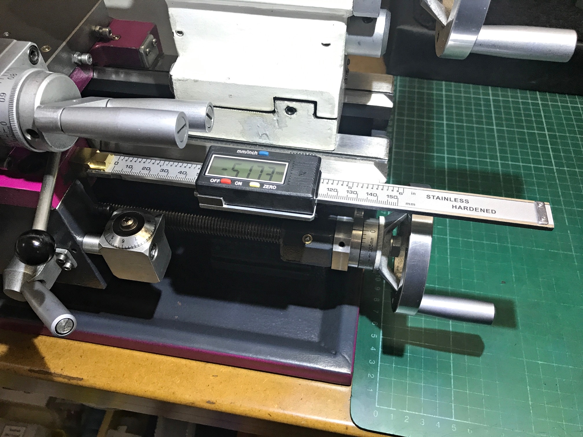

Pánové - koukám tohle vlákno je pěkně zmatené a asi i zmatlané.
Pavlík uveřejnil fotku svého Optima, ale většina příspěvků se týká soustruhů menší velikosti Sieg C3 clone
- v našich končinách nejčastěji Proma 300, Asist 550W, Noel 077 a CQ9318.
To jen na vysvětlení mé reakce.
Ještě pro Sváťu úplně dole:
http://www.soustruh.borec.cz/upr.soustruhu.htm
@ pavlík: ano, samodržný hlavní vypínač je jedna cesta, jak jsem to měřil tak relátko bere v sepnutém stavu 23mA, znaméná to ale véct na mikrospínač 230V. U toho vidím problém ne v mikrospínači, ale v izolaci drátů a tím jejich tloušce.
Alternativou zatim neprobádanou je využít přepínač směru otáčení, ten má tři polohy. Středová poloha = 0 směr otáčení - kontakty rozpojené, otáčení jedním směrem sepne společný drát na vodič, otáčení druhým směrem sepne společná drát na druhý vodič. Informace jde do desky řízení a předpokládám, že napětí bude v hodnotě TTL, neboli 5V stejnosměrných. Jak budu mít čas, tak to proměřím. Při použití tohoto způsobu by se muselo vyřešit:

Vlákno se jmenuje "....čínských soustruhů řady 180x300" a Pavlík má Opti D180x300 Vario. Co Ti na tom nesedí?Zdenek Valter píše: ↑7. 10. 2020, 9:35 ...Pavlík uveřejnil fotku svého Optima, ale většina příspěvků se týká soustruhů menší velikosti Sieg C3 clone
- v našich končinách nejčastěji Proma 300, Asist 550W, Noel 077 a CQ9318....
Ano, myslím, že nejsem ve špatném vláknu a že neplevelím...
Tlatoani píše: "ano, samodržný hlavní vypínač je jedna cesta, jak jsem to měřil tak relátko bere v sepnutém stavu 23mA, znaméná to ale véct na mikrospínač 230V. U toho vidím problém ne v mikrospínači, ale v izolaci drátů a tím jejich tloušce."
Použité díly jsou tyto, kryt je plast, mikrospínač OK a přívod je síťový kablík, bohatě dostačujícího průřezu vodičů, vedený v ocelové nerezové chráničce (oboje dostatečně měkké a dobře ohebné), chránička bude pochopitelně pospojena s kostrou, takže pokud by náhodou došlo k prodření, vyrazí to jištění, takže bezpečné řešení... Si myslím
