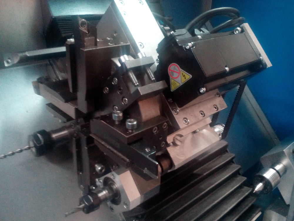

CNC sustruh sikmym lozom

pěkné, pěkně dotažené do detailů
jaké otáčky umí ten poháněný nástroj ?
Tibi698
Příspěvky: 85
Registrován: 31. 5. 2012, 2:26
5. 9. 2018, 11:25
3000

Podobny revolver jsem delal ale nenapada me jak jsi vyresil na tehle konstrukci pohaneny nastroje?

Celkom jednoducho :D

6. 9. 2018, 8:00
Tibi698 píše: 6. 9. 2018, 5:50 Celkom jednoducho :D
tohle je odpověď hodna kopance do koulí :wink:
máš to pěkmé, ale popiš ten pohaněnej nastroj a fotka by taky bodla

10. 9. 2018, 6:44
Tak tady mate foto na pohanane nastroje
Příspěvky: 7161
10. 9. 2018, 7:00
Tibi698 píše: 10. 9. 2018, 6:44 Tak tady mate foto na pohanane nastroje
nemáme :D

10. 9. 2018, 7:12
Příspěvky: 7161
10. 9. 2018, 7:18
paráda , ten pohon těch poháněček azstavuješ přesně na poloze aby to sedlo do unašeče nebo tam máš nějaké navedení aby se to vždy nějak trefilo ?

11. 9. 2018, 6:34
Diky ma to nabehy aby sa to presne zaklaplo
