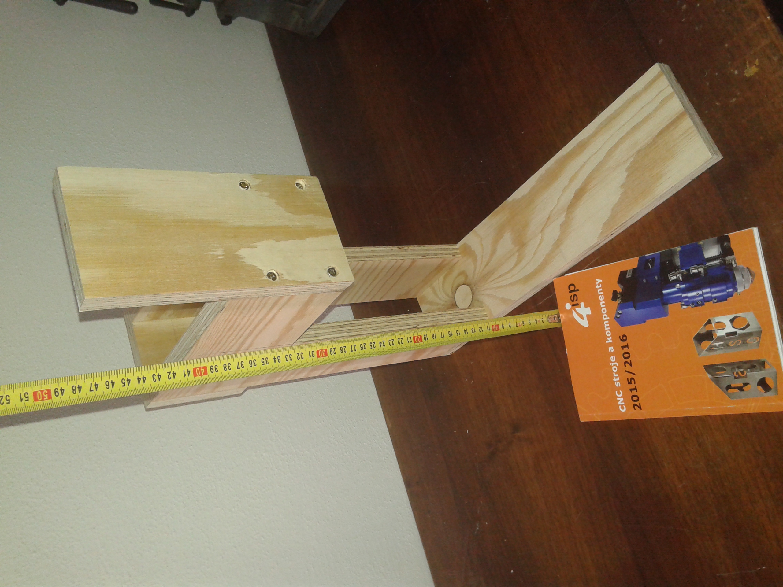

Bude stačit 12mm ? nebo radši 16mm na 30cm ?

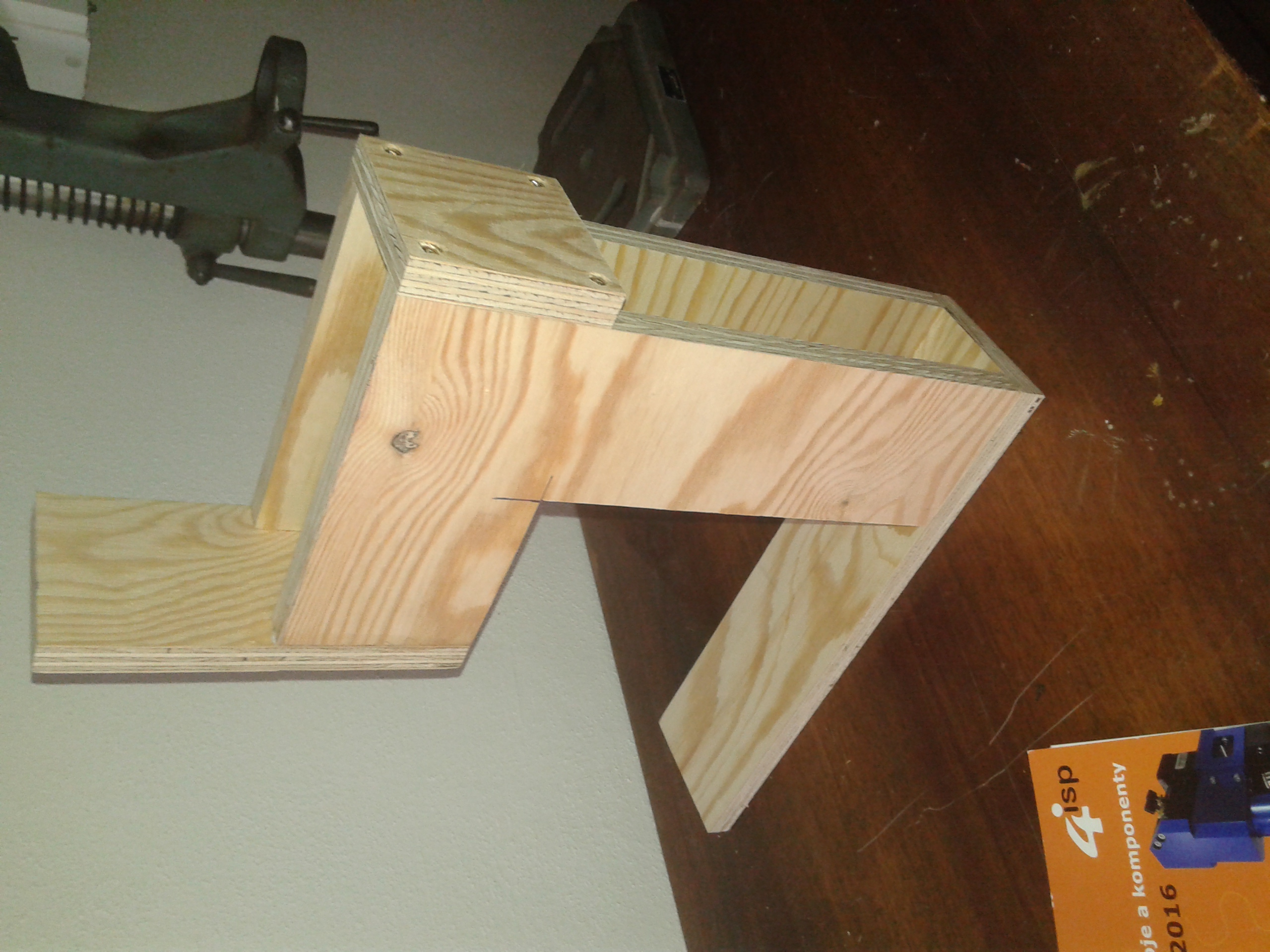

Tak jsme nařezali pouze díly bez děr a ty držáky snad vyrobí 4rest :) Mají slevu v 4isp má cenu ted kupovat ty 16mm tyče nebo koupit ty výsuvy ?

Jak jste mohli něco řezat, když jste ani nevěděli, jestli tam půjdou výsuvy nebo tyče? Jinak co ti kdo doporučuje (a proč) si tu můžeš přečíst, ptáš se furt dokola.

nařezali jsme pouze základ na který jde oboje :)
Mají slevu na 12tky 16tky všechny :D
Fakt nevim :/ za 550 kč 60cm tyčí 16mm a čtyři ložiska což je fakt ve slevě
nebo toto ? http://www.kovaninabytkove.cz/cs/eshop/ ... 80-mm.html" onclick="window.open(this.href);return false; akorát nevím jak to vyrovnat :cry:

Tak já zase hodim trochu hrachu. Ty tyče a ložiska jsou přesně na toto použití dělaný, tyče jsou pevný, přesný, rovný, ložiska nemaj vůle atd. Už jsem ti to jednou psal, z nepodepřenejch tyčí se stroje dělaj, ze šuplíkovejech pojezdů ne. Navíc umožňují krásně jednoduchou konstrukci (jednodušší, než šuplíkový pojezdy). Máš soustruh, tyče můžeš opatřit závitama v osách a přidělat šroubama, nemusíš řešit úchyty. Ložiskový pouzdra můžeš vyřešit třeba takto jednoduše (se soustruhem máš spostu možností). Při ceně 550Kč opravdu neni co řešit. Ale vrátil bych se k portálce.
