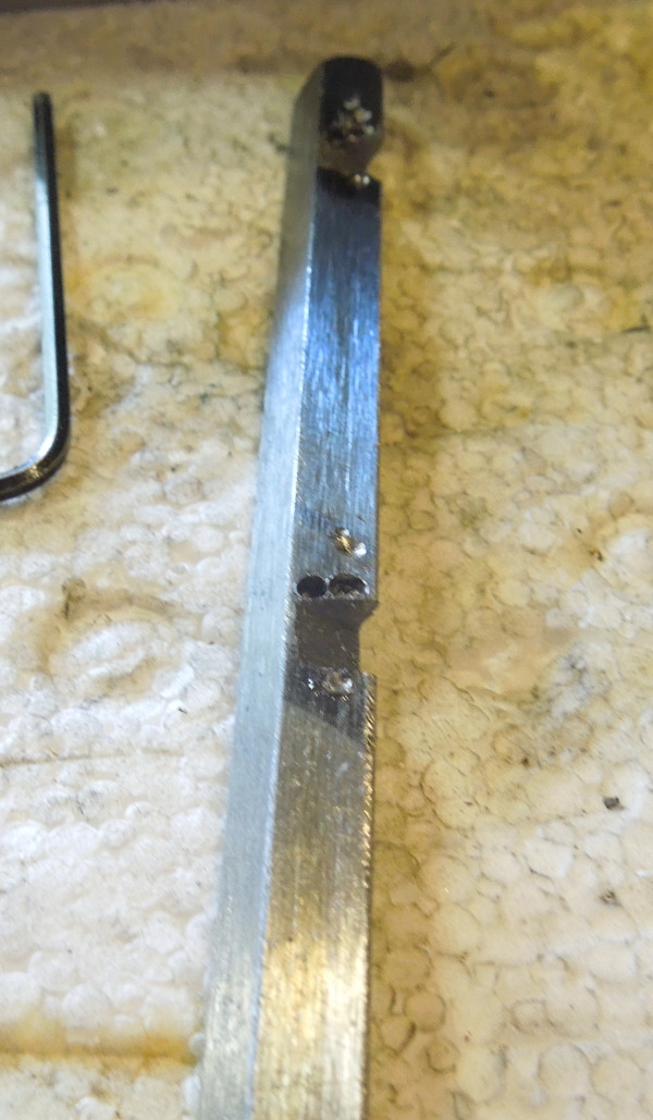

Při hledání na netu jsem narazil na tuhle úpravu lišt vymezujících rybiny. Místo důlků jsou tam drážky na červík s rovným koncem. Dalo by se to použít nebo tam bude problém s tím že ta lišta bude zeslabená? Přidám nějaký další červíky k těm třem, ale nějak budu mít problém navrtat ty další důlky. :) Fotku jsem nekde našel ale už fakt nevím kde a autorovi se hluboce omlouvám. :D

U škrabky tě bude omezovat spíše tloušťka destičky, protože se budeš muset dostat do pidirybin.. S "tlustou" destičkou se nedostaneš do nejužší části rybiny. Síla destičky tak 2 - 2,5 mm šířka 12 - 16 mm bohatě stačí. Spíš budeš potřebovat příměrnou desku na roviny a pravítko (60 st.) na rybiny + měřící válečky na měření rovnoběžnosti protilehlých ploch rybiny (stačí jehly z jehlových ložisek např. pr. 6 nebo válečky pr. 8 - dají se koupit pod označením valivá tělíska za pár drobných). U horní desky křížového suportu nemáš (z výroby) prořezané drážky - tam se do rožku nedostaneš - bude to třeba prořezat.
Plochy na desce suportu (saních) bych určitě nepiloval..... Přejeď to škrabkou 2x "do kříže" a pak začni opisovat na loži.

Tak vyberu 20mm škrabák a uvidím, když tak obětuji nějaké dláto a zkusím z toho vybrousit škrabku na rybiny. Pravítko na rybiny je pro mě nedostupný, tak bych zkusil pomocí nožového pravítka jen srovnat plochu a pak ji použít na přiměření na proti plochu. Ty drážky by se mohli aspoň mělce proříznout plátkem strojní pilky, zkusím to nějak promyslet. Saně jsou kolmé na lože, dostal jsem navíc nožový úhelník k soustruhu. Jinak mám zatím jen klasickou šupléru. Vyhrabal jsem nějaký tyčky z tiskárny a poměřil nahrubo rybiny a vypadá to že jsou rovnoběžný. Ještě že mám tu chlapskou nemoc pořád něco schovávat, že by se to časem mohlo hodit. :D Ale chtělo by to asi slabší tyčky, aby to měření bylo přesnější.

Jako tušírovací barvu používám bez trablů tubu olejové barvy (pařížská modř) z výtvarných potřeb + kus seřízlého filcu na nanášení barvy, případně kapku oleje na její rozředění + kousek "gumovky" (např. 1,5mm silný řezný kotouč bez výztuhy) na zahlazení "otřepů" po škrabání. Té barvy se nesmí dávat kopec, jen lehce rozetřít, případně i stáhnout přebytečnou barvu - jinak je to modrý všude na opisované ploše a je to naprd .....
Tomu měření kolmosti příčného suportu úhelníkem na boku saní bych moc nevěřil..... Radši kup "hodinky" + stojánek (stejně se bez nich neobejdeš)- posaď je na sestavený příčný suport a měř "dostupnou čelní plochu" na vřeteni - zanedbávám případný podbrus čelní plochy vřetene - ALE PŘÍPADNÉ úpravy kolmosti příčného suportu by jsi měl dělat až teprve poté, co budeš mít seřízený vřeteník a vřeteno do osy lože !!!!!! Jinak to můžeš dělat zbytečně.
U saní, stejně jako u popisu zaškrabávání vřeteníku vynechej klidně střední třetinu ploch (proškrabáním, probroušením) a při opisování na loži dávej pozor abys ty sáně "tahal" jen v ose lože - nekvedlat, ale to poznáš......

Este z mojej skusenosti, skontroluj si uhol pod akym su vymedzovacie kliny obrusene voci rybinam.. moje sedeli na ploche v sirke asi 0,5mm, to bola snad najvacsia choroba.. lebo sa nedali rozumne nastavit suporty.

No nejde o zeslabení lišty - jde spíš o to abys vymezil minimální vůli planžetami v mezeře - teda pokud jsou rybiny rovnoběžné. Pokud je tam velká vůle je lépe přidat další šrouby k jejímu spolehlivému přitlačení.

Prave doplnenim tych skrutiek a zaskrabanim rybin je to uz celkom pouzitelne. Najvecsi problem je s vymedzenim vole na lozi. Tam je to absolutne nedomyslene a jediným roesenim je klinova lista ala tlumik.

Pilník jsem chtěl použít jen na takový prvotní pomazlení, než do toho budu škrábat škrabákem. Plochy rybin jsou jak tankodrom pro blechy. V podstatě to jezdí jen po otřepech a stopách od frézy. Docela se bojím prořezávat ty horní rybiny, je tam dost málo materiálu. Ale zkusím to nějak poladit. Vymezovací lišty jsou tragedie, když je dotáhnu tak se vzpříčí a zalezou spíš do prořezu rybiny. Chtějí nahoře vymezit 0,7mm a na zadní straně s důlky tak 2,25mm. Když to nějak nepůjde vyladit tak objednám nový z bronzu. Klíny na přitažení saní mám už objednaný u Potraviny, u něj jsem dost študoval jak si zaškraboval asista.

Ty rybiny bude stačit prořezat jen tak, aby jsi nemusel (spíše nemohl) zaškrabavát plochu "v rožku" - nemusí to být prořezané 3 mm do hloubky. Na protikusu bude stejně sražená hrana a nebude do "rožku" zasahovat.
