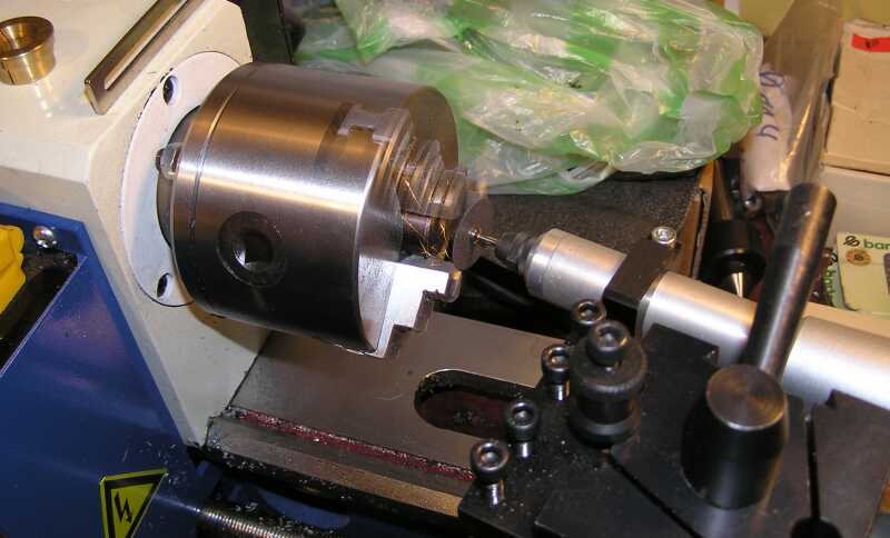

Jsem majitelem soustuhu UNIMAX a tak bych se podělil o pár zkušeností.
Pochopitelně připomínky znalých (i výtky ;-) uvítám.
Tenhle soustruh má oproti konkurenci jednu výhodu a tou je koník - má rychlou aretaci na páku je robustnější než u konkurence a má na něm nonius.
Na soustruhu mimo jiné lisuji kola na osu dvojkolí - proto jsem chtěl i ten nonius.
Soustruh má například oproti PROMA SM 300 stírátka (to v prospektu není ;-)
Ovšem jeho NEVÝHODOU je, že je jen 400 mm dlouhý !!
Což muže někomu dost vadit (Jsem také jeden z nich ;-).
Tunning je nutný - některé díly jsou špatně zpracovány - například některé kličky. popřípadě uchycení kamene ke koníku.
Úpravy které jsem prováděl pro mou použitelnost
- matice ke kameni na koníku.
- broušení přední části čelistí
- probroušení otvoru v univerzálce - z 15,8 na 16, 2 mm
Ještě bych chtěl upozornit na zajímavé stránky - možná tu někde na ne je odkaz - pro tunnig soustruhů jemu podobných Proma, Assist atd:
http://www.steamer.cz/dil_s1.html
fotka broušení konce čelistí - srovnání šikmého zakončení.

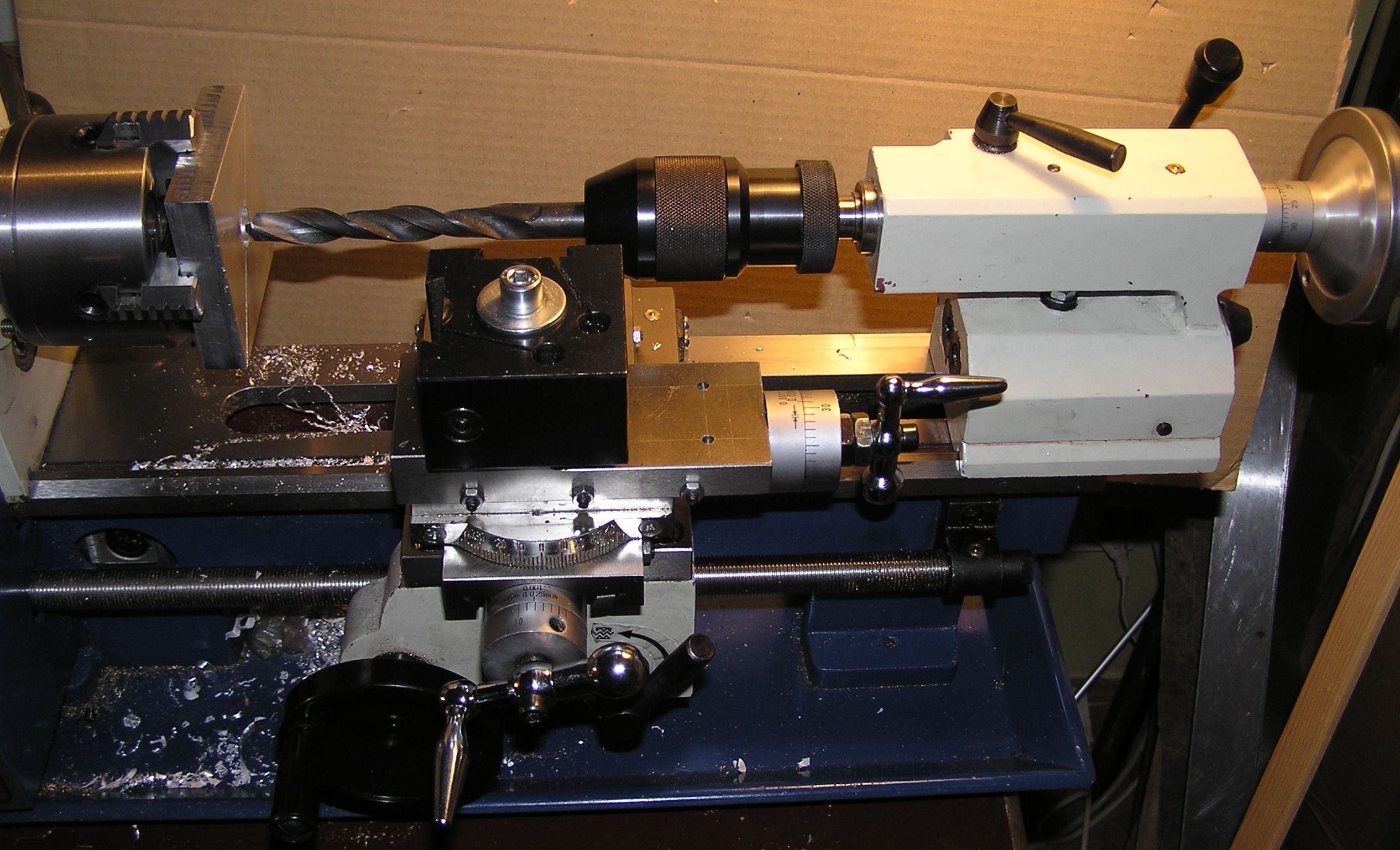

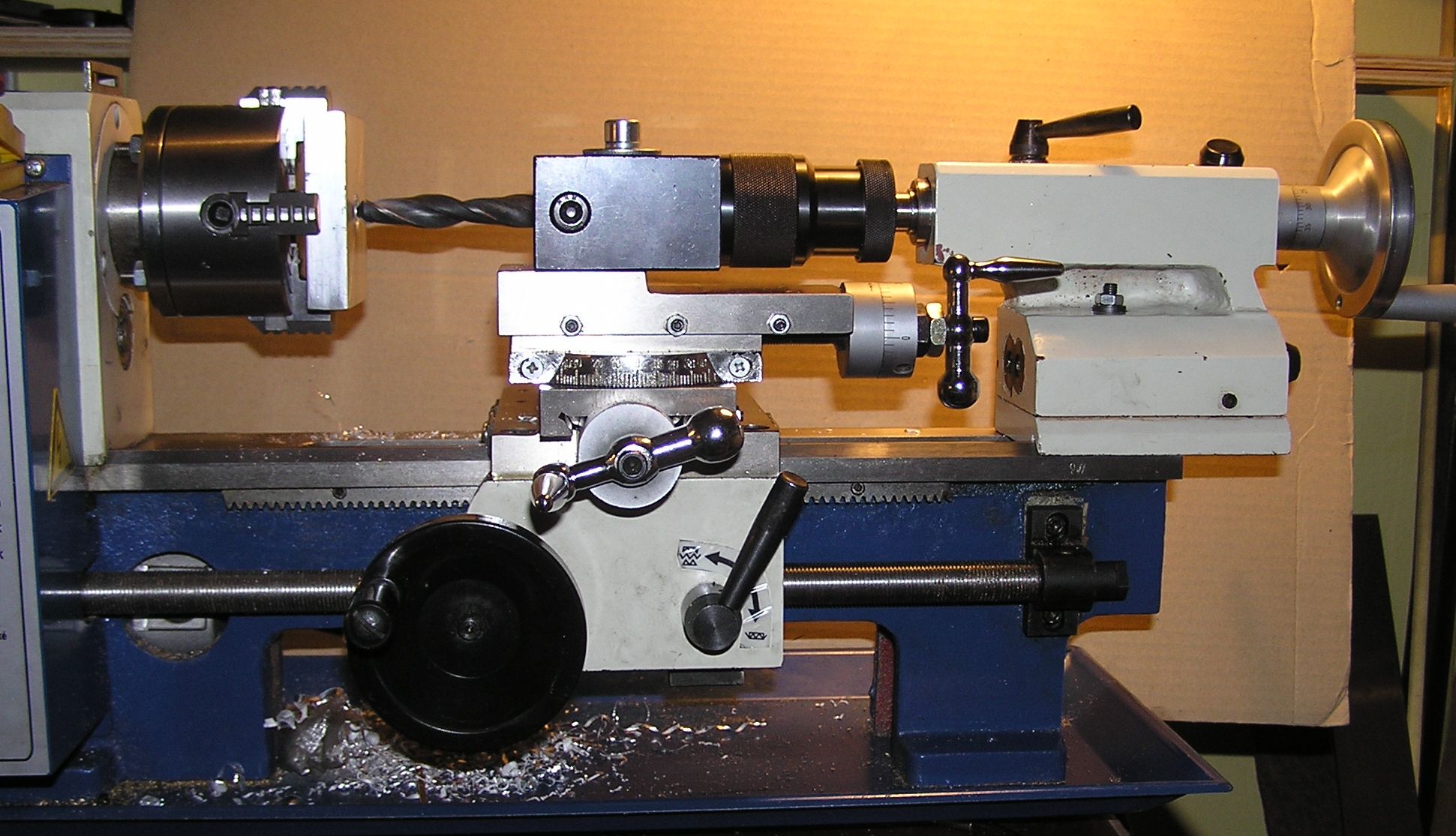

Ten držák pokud by to někoho zajímalo je zde:
http://www.c-n-c.cz/viewtopic.php?t=2431
Jo zde je ukázka proč je ten soustruh krátký ;-)

No jo no, soustruh už neprodloužíš, takže budeš muset investovat do pár narážecích vrtáků s kuželem MK1 nebo MK2.
Zdenek Valter
Příspěvky: 5403
Registrován: 9. 1. 2009, 5:16
Bydliště: Ústí n. L.
27. 2. 2009, 8:27
Krutor píše:No jo no, soustruh už neprodloužíš, takže budeš muset investovat do pár narážecích vrtáků s kuželem MK1 nebo MK2.
Když ty vrtáky mne až zas tak nebolí.
Já mám problém s lisováním protože se tam ty misky jen tak tak vejdou a koník na konci moc nedrží a já bych potřeboval aby se ani nehnul !
