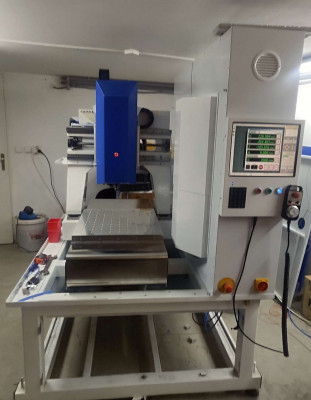

Frézka z UHPC
pk9
Příspěvky: 187
Registrován: 26. 7. 2016, 1:19
Bydliště: K.Vary
Příspěvek 3. 11. 2021, 7:31
kiko01 píše: ↑3. 11. 2021, 7:30 Parada, luxusne to vyzera, kolko budes mat kapacitu ATC?
Počítám se 13 pozicemi víc jich tam nedostanu. Mělo by to snad stačit.
kiko01
Příspěvky: 1681
Bydliště: Martin,Slovakia
Příspěvek 3. 11. 2021, 7:33
Ono je to tak ze kolko mas, tolko je plnych :D

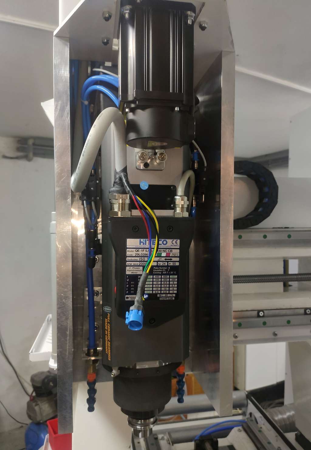

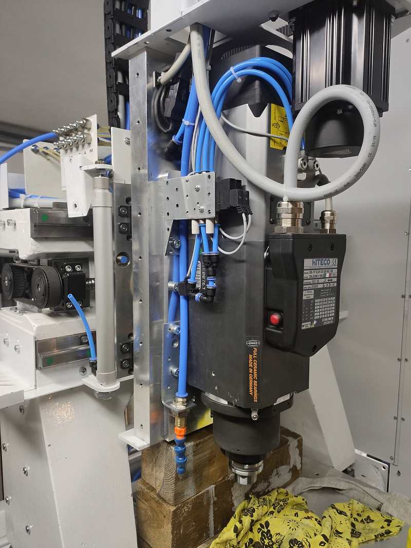

Příspěvek 30. 12. 2021, 7:42
nataženo něco hadic a kabelů + osazeno vřeteno

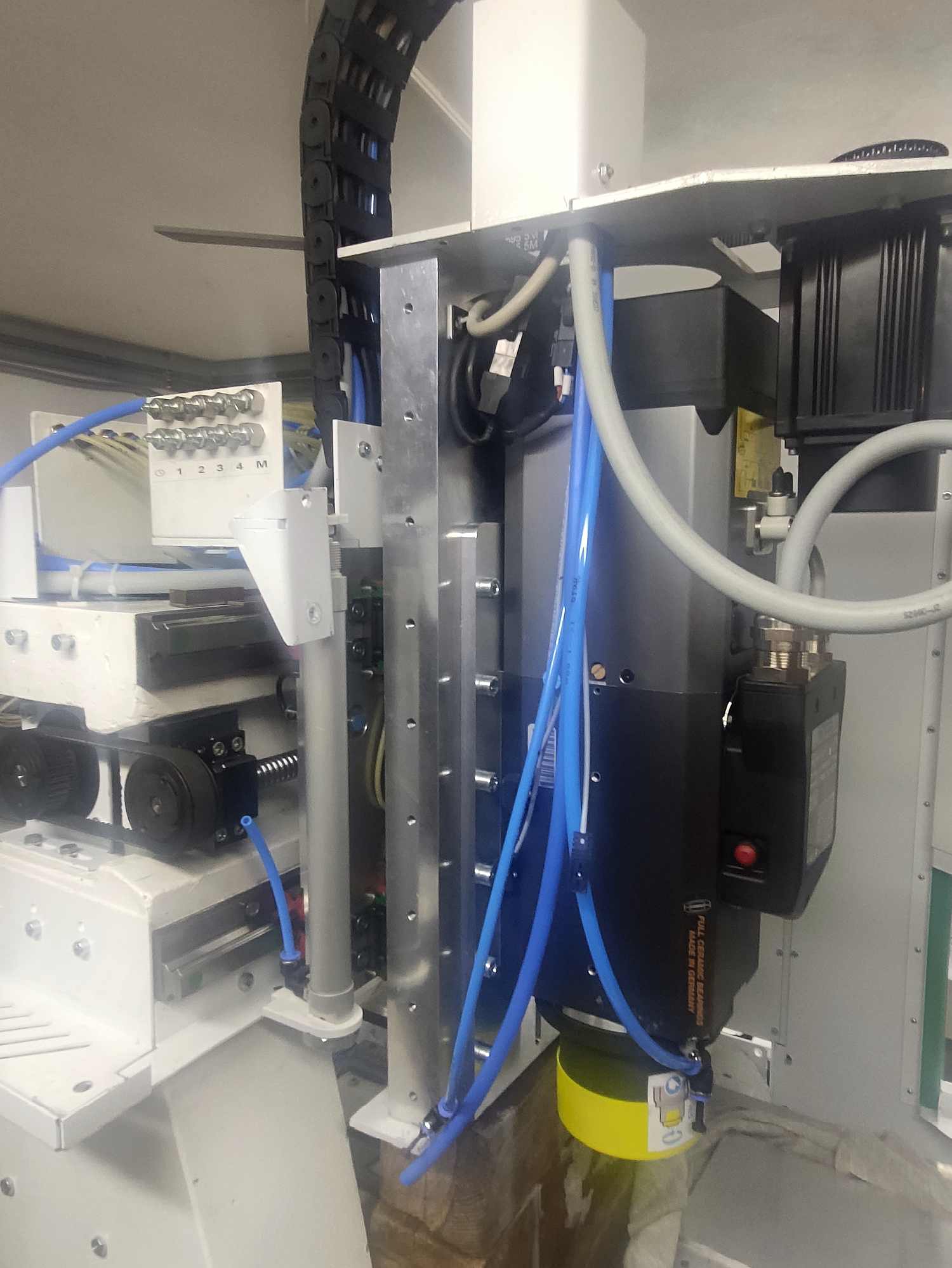

Příspěvek 16. 1. 2022, 2:18
Kompletace osy Z - ovládání upínání nástrojů příprava pro chlazení a ofuk.

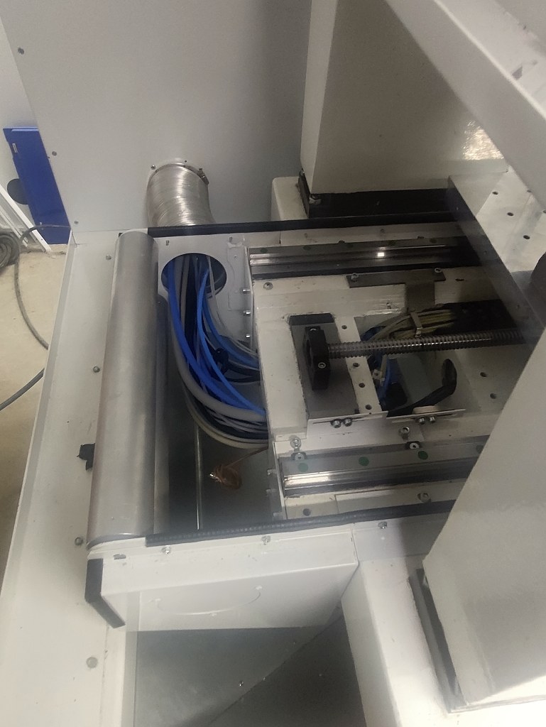

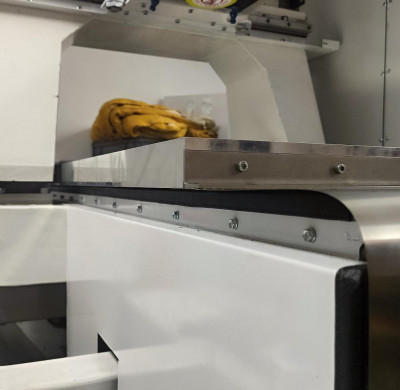

Příspěvek 23. 1. 2022, 7:47
Dokončené Z-tko před a po zakrytí + osazení krytování Y
detail krytování

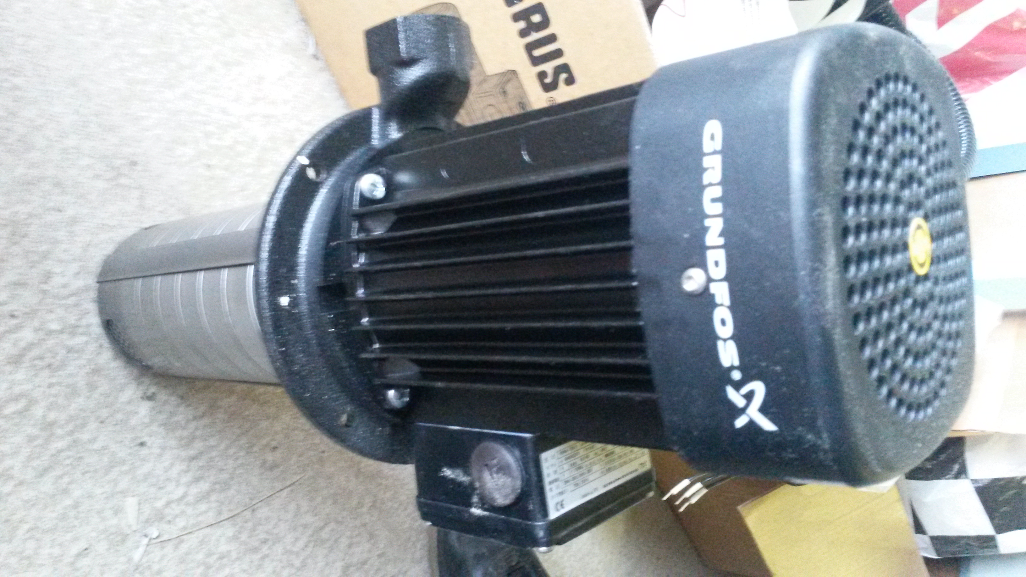

Měl bych drobný dotaz potřebuji dodělat chlazení emulzí - poraďte jaký litrový výkon by mělo mít správně čerpadlo pro frézování. Jsou dostačující ty hobby komplety v ceně kolem 6000,- Kč, nebo to chce více ?
Za náměty předem děkuji
Modros
Příspěvky: 2133
Příspěvek 8. 2. 2022, 7:08
pk9 píše: ↑8. 2. 2022, 6:47 Měl bych drobný dotaz potřebuji dodělat chlazení emulzí - poraďte jaký litrový výkon by mělo mít správně čerpadlo pro frézování. Jsou dostačující ty hobby komplety v ceně kolem 6000,- Kč, nebo to chce více ?
určitě nestačí....pokud chceš jet hliník tak musíš odplavovat více proudy...ne tam jen čůrat a dělat tam slepenou hromadu, používám profi čerpadlo Grundfos 0,75 KW, řídím ho měničem a potenciometrem řídím prutok. Má 150 l/min, koupil sem ho tady na foru, hobby komplety mám 2 a to na soustruhu na řeznej olej a to samé na pile....tam nepotřebuju proudy
pk9
Příspěvky: 187
Bydliště: K.Vary
Příspěvek 8. 2. 2022, 1:24
Modros píše: ↑8. 2. 2022, 7:08
Dík za tip - myslel jsem si to - jsem rád že jsi mi to potvrdil.
pk9
Příspěvky: 187
Bydliště: K.Vary
Příspěvek 8. 2. 2022, 2:19
Ještě se zeptám na velikost nádrže v litrech respektivě jak rychle se emulze vrací při tak velkém průtoku.
Lify
Příspěvky: 1484
Příspěvek 8. 2. 2022, 2:47
Nádhera, jsem zvědavý na první šponu.
Šikovnej nerozhodnej trpaslík
Věčný tazatel
Modros
Příspěvky: 2133
Příspěvek 8. 2. 2022, 2:54
pk9 píše: ↑8. 2. 2022, 2:19 Ještě se zeptám na velikost nádrže v litrech respektivě jak rychle se emulze vrací při tak velkém průtoku.
já mám 100 litrů emulze...hladinové čidlo....vypne při cca 60 litrech...dost se voda odpařuje.....je potřeba mít refraktometr na měření brix a neustále hlídat koncentraci....pouzívám hysol mb 50 v koncentraci 7 procent a nic nerezne, kapalina se plaví přes hrubé síto pak přes filtrační papír na odvíječi a zpět, nikdy mě nedošla za chodu....okamžitě se vrací
edit....hladinové čidlo nic nevypne...sepne alarm cooling v systému, stroj jede dál
v nádrži je smotáná 3m dlouhá meděná trubička...prevence proti zkažení...ale zatím se mě to nestalo...mám udělanou filtraci
refraktometr...a není to ten na fridex :)
https://www.n-engineering.cz/refraktome ... ni-emulze/
jestli si nikdy nemíchal emulzi tak pozor na to...dokážeš jí krásně zníčit....do velkého množství vody slabej čurek koncentrátu a míchat....obráceně znamená konec emulze :D
dělám vždy 15 litru vody plus vypočítanej koncentrát......a pak nechám kolovat hodinu celou nádrž...změřím a bud přidám vodu nebo naostřím
