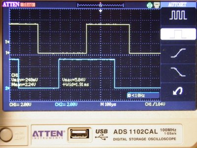

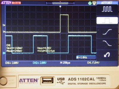

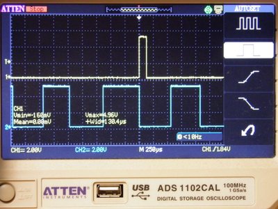

tak už se dá objednat i novou sestavu senzor + páska s rozlišením 2µm. Senzor má standardní TTL výstup A/B/Z s napájením 5V. Může být zapojený přímo do konektoru standardního DRO panelu jako například tento:
Skutečné rozlišeni sestavy je 1,99986µm a proto displej musí mít možnost tuto odchylku kompenzovat s pomoci funkci lineární kompenzaci. Viz stránka 17 manuálu:
https://www.uni-max.cz/foto/manuals/CZ_DSDRO3M_01.pdf" onclick="window.open(this.href);return false;
Tady jsou oscilogramy výstupních signálů ze snímače:
A + B
A + B
A + Z
A + Z
B + Z
B + Z
Senzor jsem posouval ručně, proto impulzy mají různou šířku :lol:
