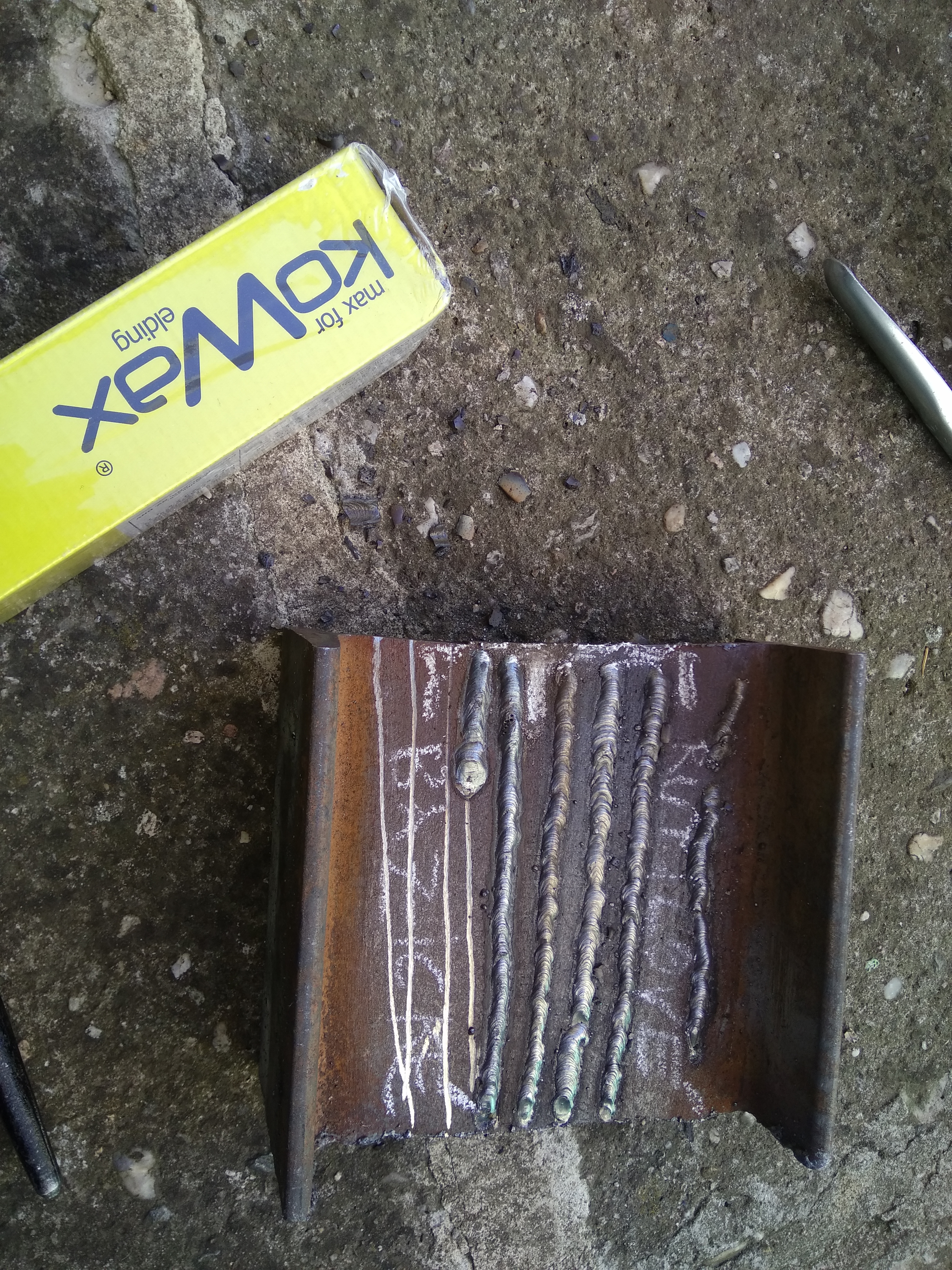

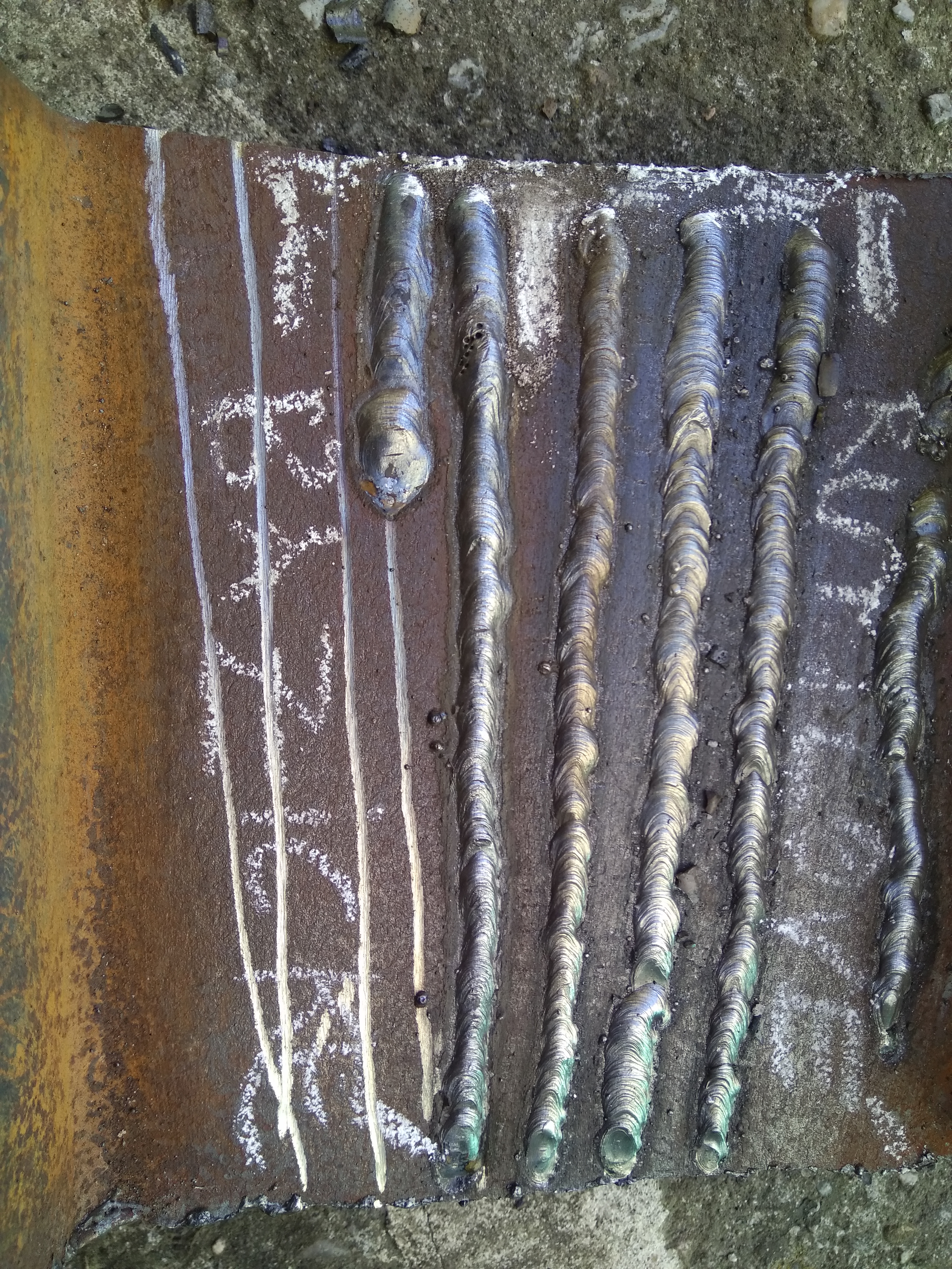

náhodou jako první výtvor to neni spatne...
to svařování tenšího plechu a ještě k tomu v rohu jde elektrodou blbě to i zkušenému nejde dost dobře, protože elekroda má "širší oblouk" a než to prohřeješ tak si durch...když budeš mít zkušenosti a dokážeš udržet velmi krátký oblouk při malém proudu bez přilepení tak to jde ale cočkem by to šlo jedna báseň
takové spoje jde řešit i takto:
pokud chceš aby sváry nebyly vidět tak bys do toho plechu z vrchu vyvrtal po obvodu třeba 10mm díry od kraje třeba 5mm a přez ty díry to přivaříš k tomu rámu, díru tím svárem krásně zaliješ a pak zabrousíš někomu se to bude zdát pracné ale je to elegantní a pohledové a neni nikde nuic posmrkané
když máš možnost jen svařovat elektrodou tak to je řešení.
no a k té stabilitě..bych to nějak nehrotil když tak dá dole nějakou zátěž myslím, že ten rám bude vážit co ta svářečka

Rám je o trošku lehčí než svářečka, ale je to stabilní :) Už jsem prodloužil rukojet, aby by nebyla hned u kabelů. Díky tomu jak to je se skvěle nastavuje proud ! Teď jsem zkoušel svařovat novými elektrodami a je fakt, že se nemusím skoro sklonit :) takže super. Ty rohy jsem většinou svařoval asi na 50 A (to elko má 1 mm tloušťku a ty jekly 20x20 mají 1,5 a ty šly krásně :), mám je tam dole a nahoře pod tou deskou) a to bylo trošku hodně, tak jsem to vždy prskl a zase začistil, prskl a takhle opakoval a poté přebrousil a není poznat, že tam byl svár :D :lol: :lol: :lol:
A hlavně dát za vozík přes 2 tísíce nebo 5 tisíc za omicron, když svářečka stála 4940 je kravina

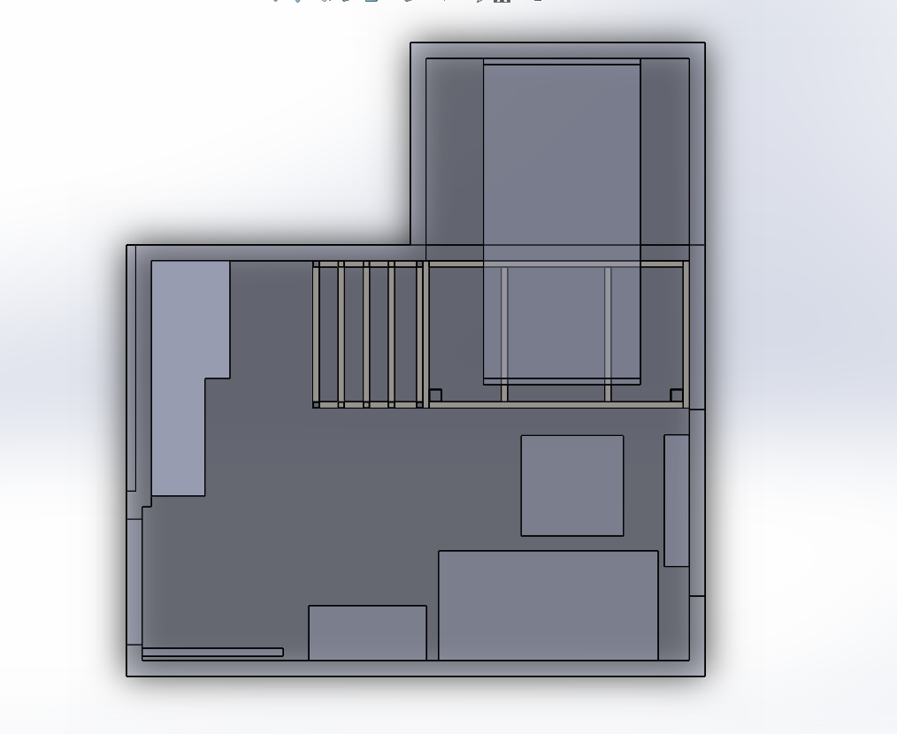

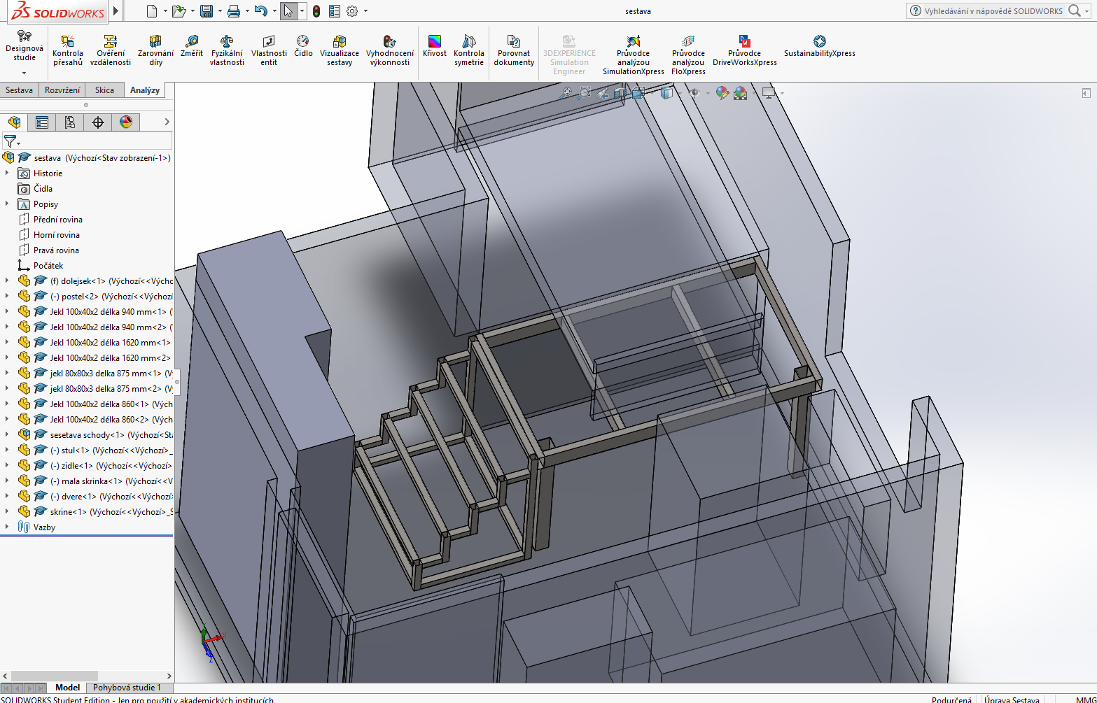

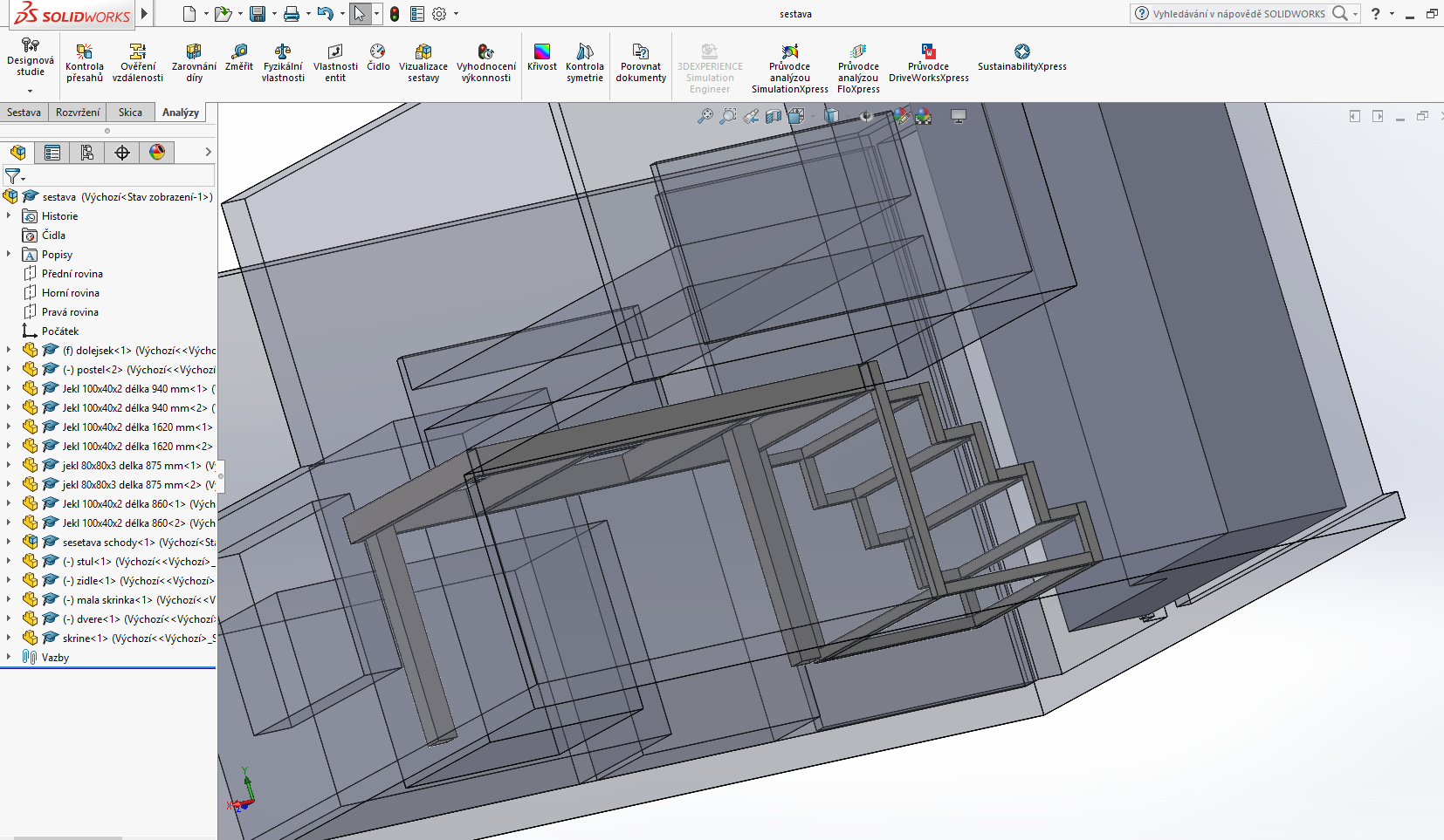

Budu dělat úpravu pokoje a nakreslil jsem si celý pokoj. Jak se vám to líbí ? Ta postel bude nakonec 140 cm široká :)

Pokud nevylepsis svary, tak na konstrukci radeji neber prilis vypasene nebo divocejsi babovky :-)

chb
Příspěvky: 3906
Bydliště: Havl. Brod
1. 7. 2017, 3:14
řekl bych, že vymýšlíš blbosti. Sice uklidíš postel do výklenku, ale schody a vyčnívající postelí zabiješ zhruba plochu postele dole v místnosti.
udělej to obráceně, normální postel dej na zem do kouta za dveřmi a do výklenku udělej chytrý (= dobře dostupný) úložný systém, aby dole v místnosti zbyla postel, stůl a příruční poličky. V takto malém pokojíku dělat letiště je blbost a spát v "regálu" také není nic moc.

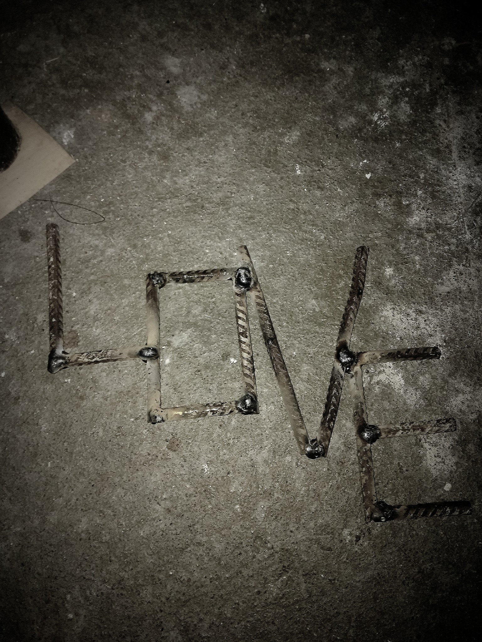

Tak jsem to zkoušel, ale délka a šířka postele by byla moc a tudíž by tam nemohla být židle a skřín :/ takže nahoru dám 160 postel nebo 140 nevím jaký typy se ted dělají v Domestavu.Jinak dnes jsem udělal holce takový logo (sváry jsou jen aby to drželo :) ) Ještě to musím vybrousit, opískovat, natřít na červeno a vyrobit stojan a den kdy jsme se poznali :)
