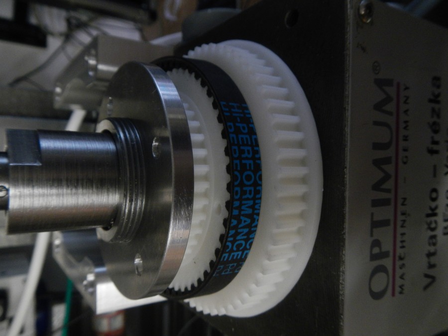

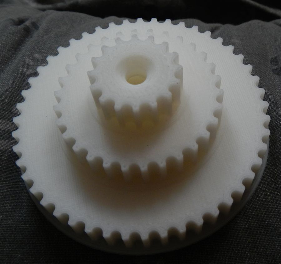

nová technologie - nové postupy, uvidíme co z toho bude. Pokud čínské stroje mohou mít plastová ozubená kola - proč tedy ne také HTD řemenice z 3D tisku
(materiál ABS, plnění 30%) vnější stěny 4x 0,4mm/0,2mm)

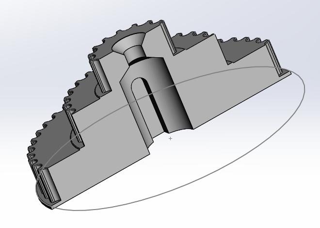

existuje "šablona" pro SolidWorks - nahraji obecnou řemenici a v parametrech zvolím, tu pro mne správnou a on to překreslí, zatím to vypadá z těch různých stažených CAD souborů co jsem prohlížel nejlépe.

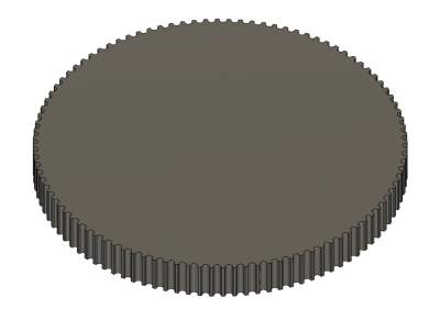

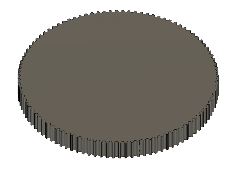

Neměl byste někdo výkres řemenice třeba v autocadu, 5m htd 100 zubů, chtěl bych si ji vyrobit, ale nemůžu nikde objevit podle čeho.
díky
Příspěvky: 9589
28. 7. 2020, 11:51
Zkusil jsem toto https://www.thingiverse.com/thing:3450523, neručím za nic, ale nevypadá to úplně mimo. Je to potřeba vyčistit od pomocné geometrie (je to export sketche).
HTD5-100.dxf
(91.65 KiB) Staženo 444 x

no moc tomu nerozumím, není něco, podle čeho by mi to vyříznuli na laseru ?
něco hotového třeba v dgw nebo dxf ?

to co mám já je parametrický výkres do SW, je k tomu excel tabulka kde jsou parametry pro různé řemenice 3-5-8 a různé počty zubů. Je to pochopitelné, doplňoval jsem si tam i řemenice mimo normu.
