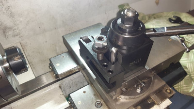

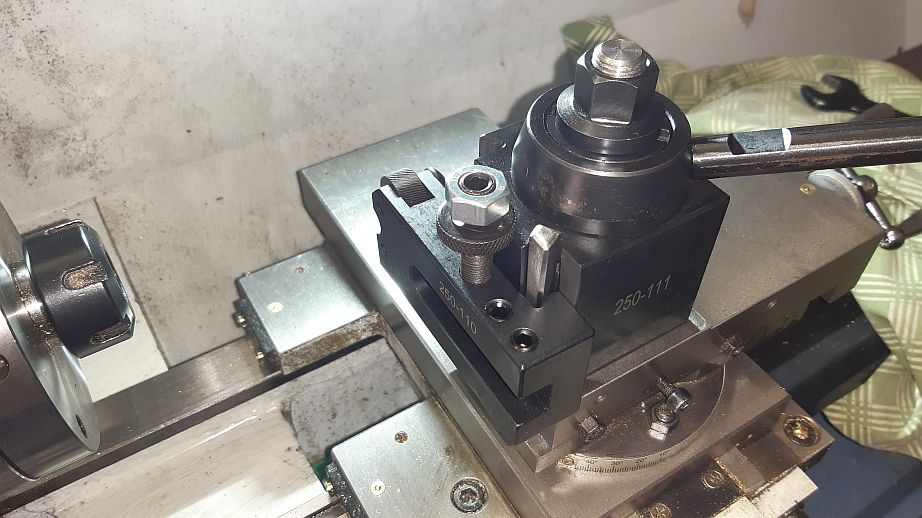

Tak po dlouhé době...
...jsem si pořídil QCTP a šel do větší varianty 250-111. Z toho vyplynuly dva úkoly:
1) vyrobit nový trn nožovky. Rozhodl jsem se napodobit atlana a zachovat možnost upínání původní nožovky. 2) sehnat / vyrobit snížené držáky, protože většina mých 12x12 nožů je v 250-101 o nějaké 2 až 3mm nad osou.
Radek
Radek

:-Orawen píše: ↑20. 7. 2023, 6:36 Tak po dlouhé době...
Nad osou?
To by ale byly všecky nože bohužel i ty větší - to znamená, že máš vysoko celý držák.
Jo, to se vědělo předem.
Ale pracuju na tom, spousta nožů se vejde (třeba všechny do díry), takže aktuálně se problém týká asi sedmi nožů, na které nechci sáhnout (frézovat je).
Radek
Radek
