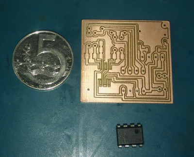

Thomeeque píše: 17. 1. 2022, 9:22 Včera jsem se opět dostal k vrtání DPS, vyzkoušel jsem nový vrták (XCAN 0.7mm) a vyšší posuv (F250 místo F100):
A včera F350 (EDIT: F500), také jako do mámy (trochu kinedrilové, sorry, zapomněl jsem, že vlastním stativ) :)
T.
Naposledy upravil(a) Thomeeque dne 14. 6. 2022, 11:52, celkem upraveno 1 x.
9. 6. 2022, 4:29
Thomeeque píše: 9. 6. 2022, 2:32 A včera F350, také jako do mámy (trochu kinedrilové, sorry, zapomněl jsem, že vlastním stativ) :)
Pěkné.
Já tišťáky vrtám při běžných průměrech 0.5-0.9mm na F540.
Je to takové nekulaté číslo, v mém CAMu se to totiž zadává v mm/s, takže je to 9mm/s.

Vždycky když vidím ty Tvoje malované tišťáky (tenhle je předpokládám taky malovaný), tak si říkám, že to musím taky někdy zkusit.
Máš je fakt pěkné.
Ty je myslím stříbříš, ne cínuješ, že?
To máš pořád tu první stříbřící lázeň nebo už jsi ji musel inovovat?
Já si míchám cínovací lázeň sám, protože má mizernou životnost (tak 6 měsíců).
A v poslední době se mi s ní nějak nedaří. Možná i thiomočovina, která by neměla mít nijak zásadně omezenou životnost, nějak časem degradovala.

Mex píše: 10. 6. 2022, 4:04 Vždycky když vidím ty Tvoje malované tišťáky (tenhle je předpokládám taky malovaný), tak si říkám, že to musím taky někdy zkusit.
Máš je fakt pěkné.
Také malovaný, opět dík, zkus 👍 Jen je potřeba si vyhrát s držákem (co nejmenší přítlak).
Mex píše: 10. 6. 2022, 4:04 Ty je myslím stříbříš, ne cínuješ, že?
Jj, stříbřím, stále první lázní, co jsem si kdy koupil, nic jsem s ní nikdy nedělal, jen nalil zpět do lahvičky (ani jí za ty roky moc neubylo a stříbří imho stále stejně). Chtěl jsem si koupit novou čistě do zásoby, jen to neposílají (nebo alespoň neposílali, když jsem dělal poslední e-nákup) poštou a já tam zatím neměl cestu. Cínování by bylo fajn..

Mex píše: 11. 6. 2022, 1:16 Tak to je paráda, že to má takovou životnost. Máš to myslím už hodně dlouho, pokud si správně pamatuji.
Tady je post z října 2013, kde mám prokazatelně postříbřeno a nejspíš už jsem to nějaký pátek vlastnil.
Mex píše: 11. 6. 2022, 1:16 A pájí se na to předpokládám dobře.
Ano, stejně jako na vypucovanou měď.
Mex píše: 11. 6. 2022, 1:16 Jak to prosím vypadá na desce po několika měsících nebo letech? Nečerná to?
Díky.
IMHO stopro, pokud se to nenalakuje. V pondělí vyfotím nalakovaný spoj z roku 2014.
Mex píše: 11. 6. 2022, 1:16 Zřejmě si při nejbližší návštěvě GMe jednu lahvičku koupím.
Pokud by Ti to nějak pomohlo, tak klidně koupím dvě a jednu Ti pošlu. Flaštička je malá, tak bych to případně zabalil ještě do další větší plastové flašky, kdyby došlo k nějakému úniku.
Díky za velkorysou nabídku, ale snad se tam v dohledné době dohrabu osobně.
Oprava, udělal jsem při nastavování gcode procesní chybu, skutečná rychlost je tady F500 :)

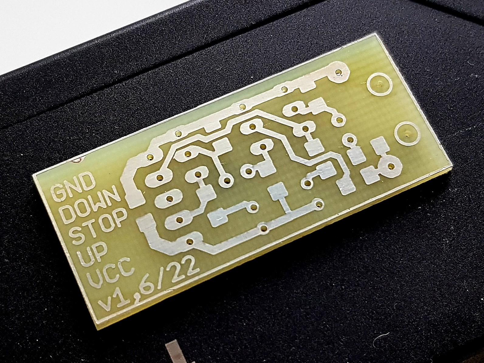

Thomeeque píše: 5. 11. 2021, 10:03 Dawe: Ty by ses možná dostal trochu dál, za cenu užších cest (já se pod těch 0.3mm prostě z principu nemám šanci dostat, leda někde sehnat "ostřejší" fixku, což jsem zatím nezkoušel). Ty otřepy z toho ještě nějak dostaneš (kartáčkem?)?
Dnes jsem si graviroval po delsi dobe jedno velmi male PCB, kde jsem sirku cest musel drzet lokalne na 0.2mm. Dokonce mi to vyslo napoprve i s lehce jetou kopinatou frezou 15°/0,1mm. DOC 0,1mm, 8000rpm, cca 400mm/min. Autoleveling v rastru 4x4mm.
Je to pro MAX9926 v pouzdre 16 QSOP - roztec 0.6mm a sirka pinu 0.20-0.30mm.
Po gravirovani je deska ok, jen velmi tenky (cca 0.07mm) a dlouhy zbytek medi mezi izolacnimi mezerami vpravo dole se zvednul - nevadi funkci, ale dava uz jasne najevo limit technologie. Je to videt vpravo dole na prvni fotce.
edit: to co je na fotkach jsem pajel rucne, ne reflow, tak prosim o shovivavost :D
