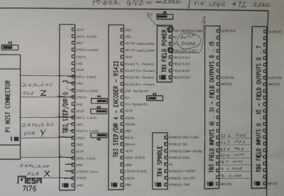

Pokud budeš chtít pomoci, tak Tě čeká zkreslit si na papír, stačí od ruky, co a jak máš zapojené, naskenovat to a dát to sem.
Misak píše: ↑10. 5. 2021, 6:29 Mám zapojený jen jeden motor a napájení do motoru a na kartu. Musí být zapojený všechny? Nebo by to mělo na ten test jet i jenom na jeden motor.
Samotný způsob řízení STEP/DIR neřeší zpětnou vazbu od driveru ke kartě, takže tak karta neví jestli na ni máš něco napojené a nebo ne.
Pro začátek si můžeš zapojit místo driveru obyčejné LED-ky. To že karta správně funguje poznáš na diodě DIR. Pokud pojedeš na jednu stranu bude svítit, pokud pojedeš na druhou stranu musí zhasnout.
např.:
DIR1+ => anoda ledky
GND => katoda ledky
nezapomeň k ledce přidat rezistor, třeba 1k

Zkusím vše co nejpodrobněji popsat. Karta v pc vůbec nesvítí ( propojky jako v návodu na mesa 5i25). Propojky na druhé kartě také podle návodu mesa 7i76 (svítí jedna oranžová dioda napájení VFIELD).
Na kartě zapojeno
Dir +
Dir -
Step +
Step -
Na osu X, Y, Z vše stejně
Gnd -
VIN LOGIC +12V
Nic víc na kartě zapojené není.

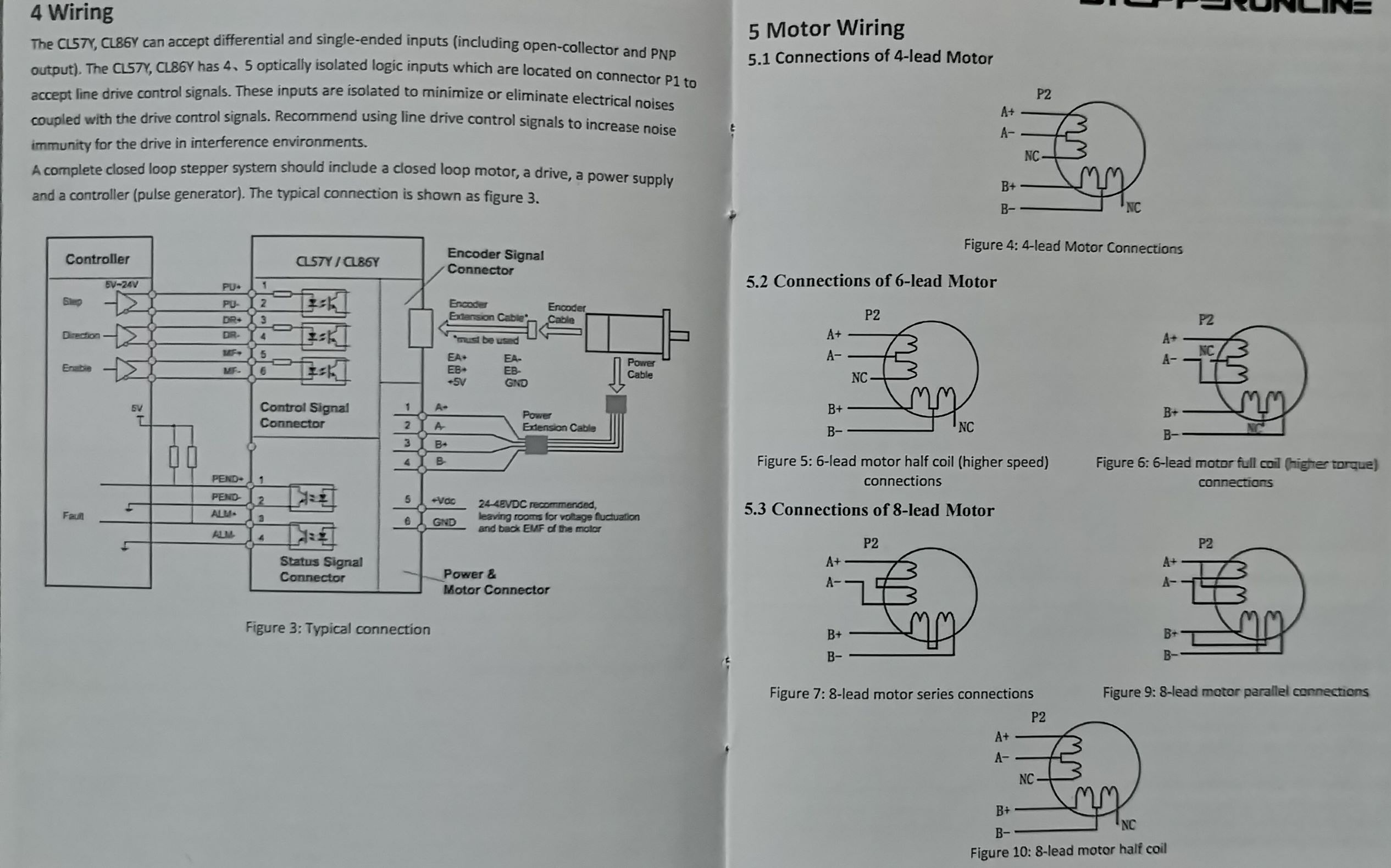

Zásadní chyba je, že máš nastavené rychlostní řízení (stepgen.00.control-type 1). Ale ty potřebuješ polohové řízení (control-type 0).
Viz http://linuxcnc.org/docs/html/man/man9/hostmot2.9.html
Kdyby to bylo moje, tak drivery bych připojil single-ended a nikoli diferenciálně. Tj. jen linky DIR+ a STEP+, místo těch mínusových to pak připojit na GND.
Diferenciální připojení má smysl tehdy, když mají drivery diferenciání vstupy. A to ty tvoje nemají. Viz obrázek Figure 3 na jedné z těch tvých fotek.

Mex píše: ↑13. 5. 2021, 12:01 Kdyby to bylo moje, tak drivery bych připojil single-ended a nikoli diferenciálně. Tj. jen linky DIR+ a STEP+, místo těch mínusových to pak připojit na GND.
Docela hodně to mám popsáno na webu. Už se to tu řešilo mnohokrát, nemá smysl řešit znovu. Já jdu taky Mexovým způsobem.

Misak píše: ↑12. 5. 2021, 8:17 Z boku je 6 přepínačů ON, OFF. Všechny jsou na OFF
Momentálně to tak nechej.
Misak píše: ↑12. 5. 2021, 8:17 Když je všechno zapojeno, tak motory drží na místě (i velikou silou nejdou otočit a jsou lehce teplý).
Teplota Tě trápit nemusí. Koukni se do návodu. KM mohou mít klidně provozní teplotu i 50°C.
Momentálně nevíme, kde je chyba, tak se vykašli na driver a připoj LEDku na DIR+ a GND. Koukám že řídící napětí máš 12V, tak tam dej radši odpor 10kOhm.
Pak dej vědět, jestli ti svítí podle toho, na kterou stranu jedeš (hýbej šipkami v LCNC).
