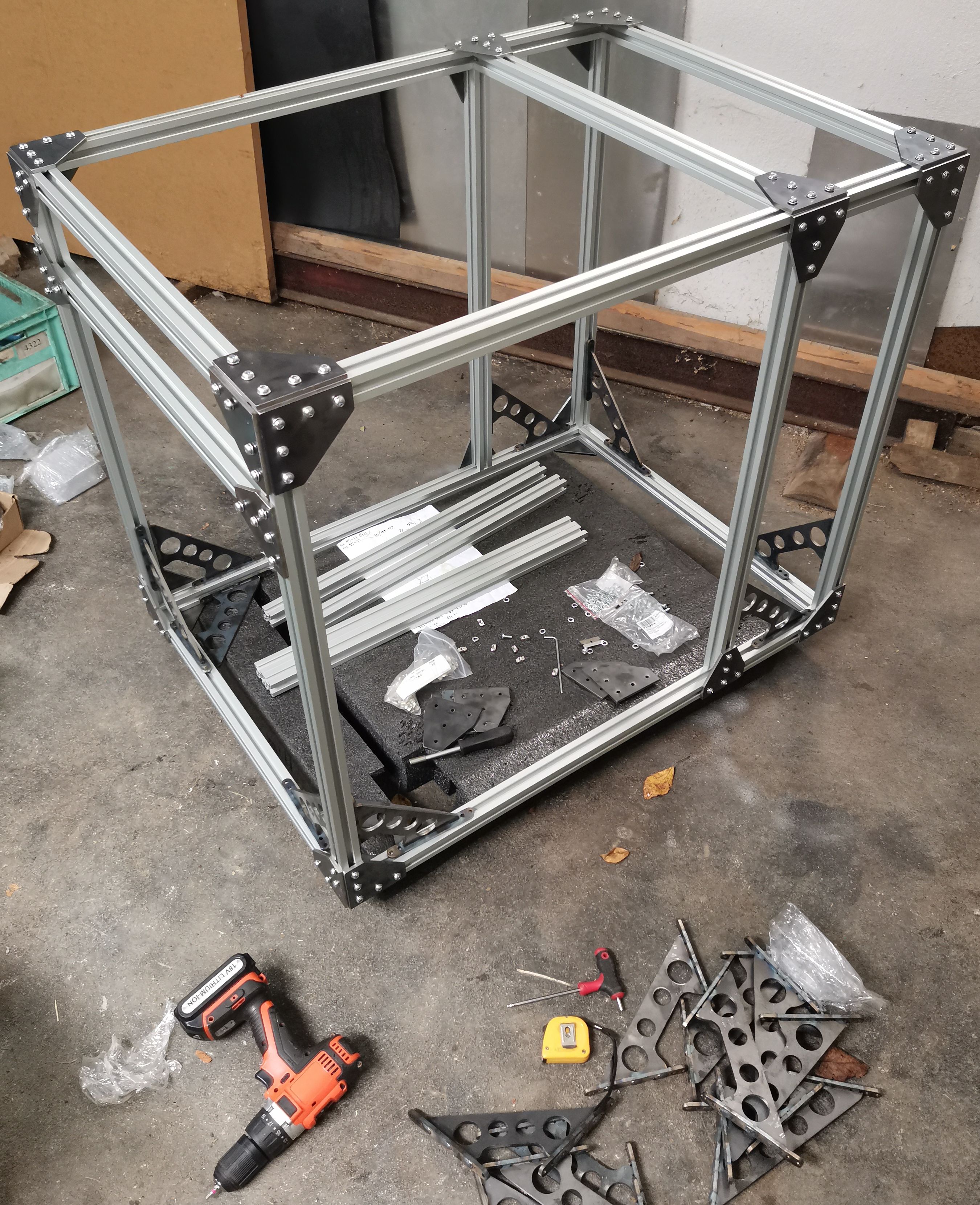

... výpalky (výztuhy)

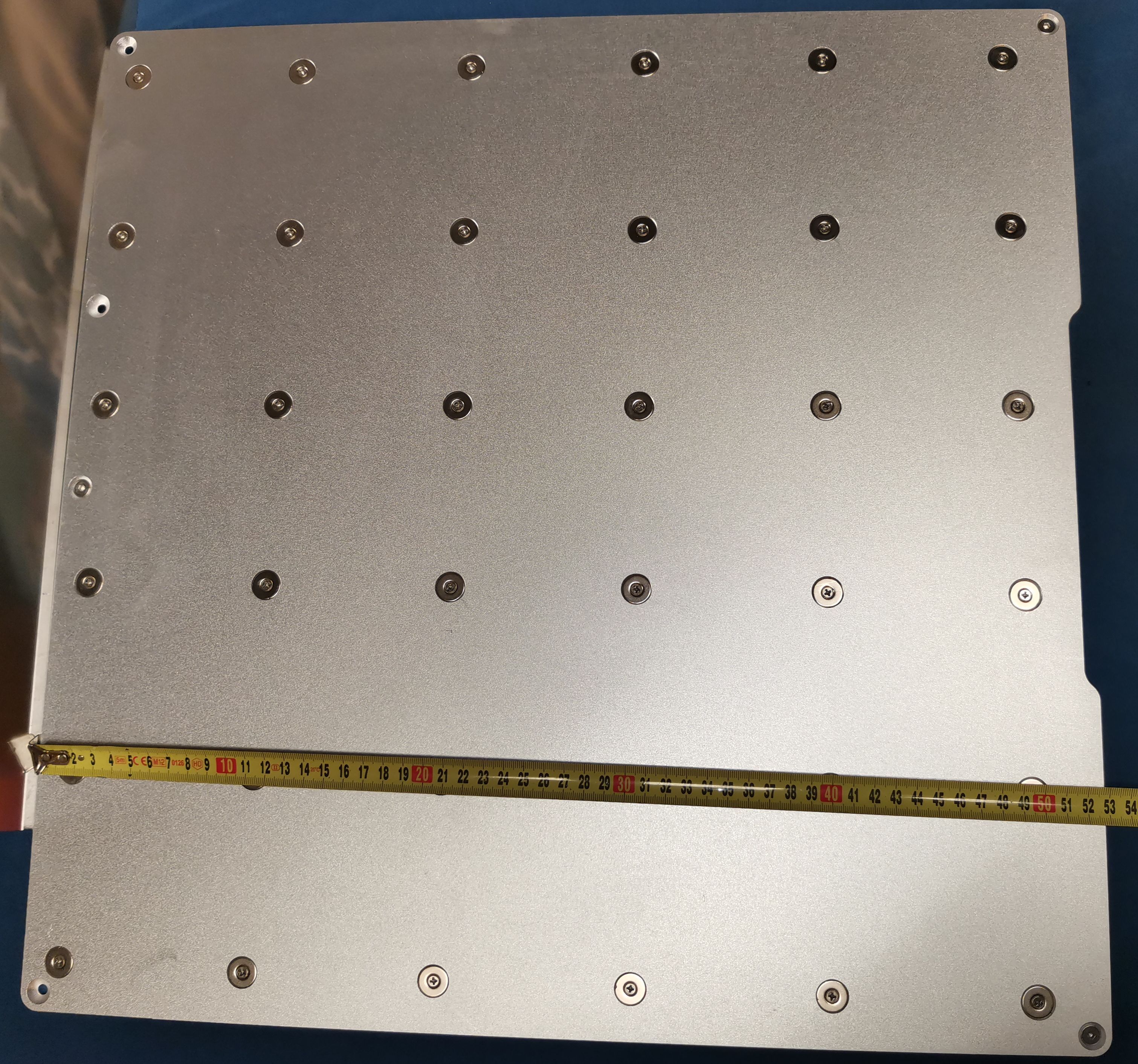

... tohle je nejdražší díl z celé tiskárny
(odpadne tím izolant v podobě nalepovací magnetické vrstvy)
... na spodek přijde topná folie 1400W/220V (500x500mm)

... montáž rámu
ps. super je, že na rozdíl od vorona k tomu nepotřebuju 150 stránkový manuál

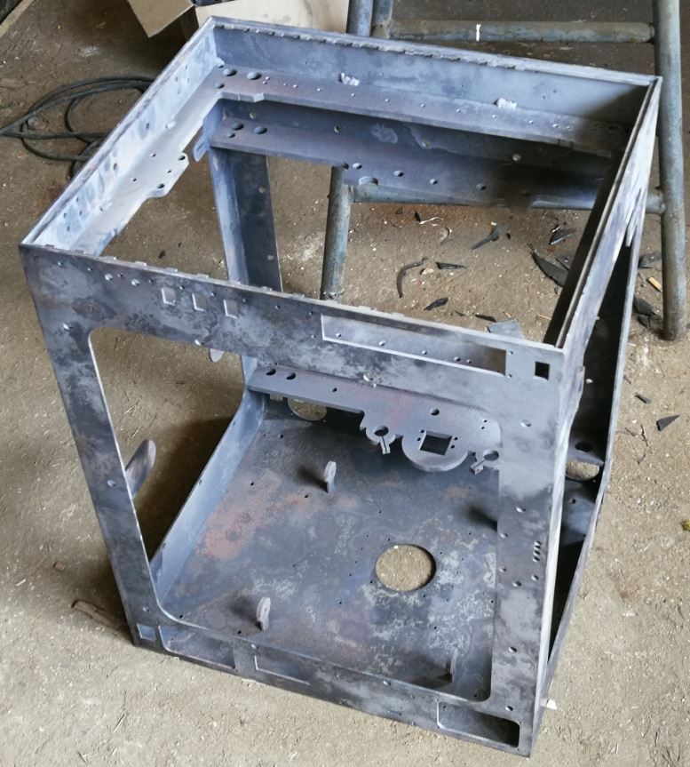

To nechas tie rohovniky surove bez zinku? :)
Dufam ze tie co uz su nahodene si aj frezoval na kolmicu (tie na zemi vyzeraju ze niesu)

rohove výztuhy jsou zatím jen svařené - obrábět je budu asi dneska
*jsou tam jen položené, abych viděl jak to bude vypadat
na barvičky si moc nehraju, zatím to nechám bez povrch. upr.
( v úvahu připadá galvanický zinek, nebo prašková barva )

Nebylo by teda uz lepsi to nechat vypalit na laseru rovnou cele a svarit jako jsem to udelal ja? Seridil jsem tiskarnu pri stavbe jednou a pak uz se ani nehla.

t256 píše: ↑6. 11. 2023, 9:22 Nebylo by teda uz lepsi to nechat vypalit na laseru rovnou cele a svarit jako jsem to udelal ja? Seridil jsem tiskarnu pri stavbe jednou a pak uz se ani nehla.
To bolo zihane ci pasivovane ked to ma take zaujimave farby?
t256
Příspěvky: 3029
Příspěvek 6. 11. 2023, 10:04
Jo, divoke barvicky jsou po vyzihani. Netusim jestli by se svarenec casem nejak kroutil nebo ne a za to petikilo co za vyzihani chteli mi nestalo to riskovat.

t256 píše: ↑6. 11. 2023, 10:04 Jo, divoke barvicky jsou po vyzihani. Netusim jestli by se svarenec casem nejak kroutil nebo ne a za to petikilo co za vyzihani chteli mi nestalo to riskovat.
pri akej teplote to zihaju cca? Lebo ja mam obcas pocit ze sa mi zvarence dost uvolnia aj po praskovej farbe ( 180st cca ). hlavne ked su hrubsie plechy, to tam nechavaju dlhsie ako tenke...
t256
Příspěvky: 3029
Příspěvek 6. 11. 2023, 10:24
To netusim, mam pocit ze mluvil neco kolem 400C, ale to uz par let takze si to nepamatuju. Praskovou barvu jsem na to nakonec daval taky. Chtel jsem to puvodne pokovit, aby to pekne vypadalo, ale meli zrovna posranou velkou vanu, tak jsem to nastrikal.

smysl by dávalo to udělat z ohraněných tenkostěnách výpalků + spojit třeba trh. nýty, nebo nýt. matice ... (do svařence bych nešel - to se cele zkroutí)
cca před 2 lety jsem dával vyžíhat 3,5m svarenec kontrolniho př. a nic levného to nebylo
... po vyžíhání se to lehce zkroutilo - nasledovalo finální obrobění funkčních ploch

echt píše: ↑6. 11. 2023, 12:48 smysl by dávalo to udělat z ohraněných tenkostěnách výpalků + spojit třeba trh. nýty, nebo nýt. matice ... (do svařence bych nešel - to se cele zkroutí)
Z krouceni jsem mel taky trochu obavy, ale nebyl s tim naprosto zadny problem. Vsechny plechy jsou zacepovany do sebe, takze kdyz jsem to kladivem zbouchal dohromady, drzelo to tvar jako na fotce i bez svarovani. Pokud se to vari s rozmyslem, zadny problem s tim nebyl ani pro amatera jako ja, vznikl pekny jednolity blok ktery se za ty roky ani nehnul.
Obrabeni se zadne nekonalo, protoze jediny obrabeci stroj co mam je VS20, tak jsem s tim pri navrhu ani nepocital. Lineary jsem srovnaval stavecimi sroubky a strojni vodovahou a fixoval na epoxid. Byla to trochu pakarna, ale delalo se to jen jednou a chodi to krasne.
