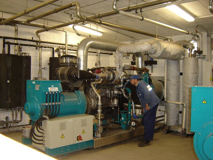

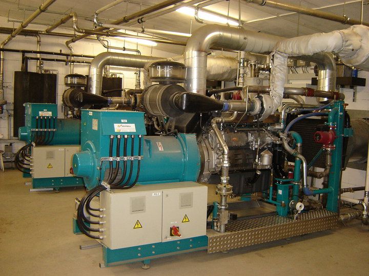

Kogeneračky v ZD Kouty. Nejsou kapotované, takže je vše vidět líp než u našich berušek.
citace autora fotek: Motor je Scania,6ti válec,12 litrů,výkon mechanický 330 HP a účinnost 43,3 %,generátor je Stamford 250 kW a do sebe to montuje a ladí firma Schnell v Německu.

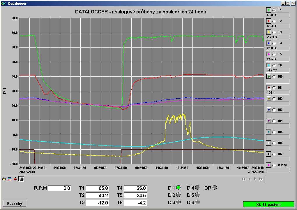

Opět předěláno TI 6 je teď teplota na půdě nad měřenou místností. Časová osa je 24 hod.
Zdá se mi že stropem utíká celkem dost tepla. Při venkovní teplotě -12st. a teplotě v místnosti 24st. je teplota na půdě jen -4st. Čekal jsem rozdíl mnohem menší.
Z grafu je vidět jak teplota půdy (světle modrá) kopíruje teplotu v místnosti (tmavo modrá a fialová). Samosřejmě je ovlivněna i venkovní teplotou (žlutá). Zákmit venkovní teploty nahoru přez poledne udělalo sluníčko.
Další věc, která mě překvapila, že termostat vůbec nevypne. Kotel jede pořád na svoji nastavenou teplotu (zelená), a místnost není schopna se v rozumné době ohřát na žádanou teplotu. Ukazuje to i binární signál od pokojového termostatu (hnědá), který je trvale aktivní. Začátek topení je nastavený na 7:30 a konec 23:00, což sedí i v grafu.
Občasné zákmity na zelené čáře jsou přesně místa kdy systém topí ještě do druhého bytu (tam termostat krásně cykluje).
Tohle vše podle mě ukazuje na masivní únik tepla hlavně stropem, kde je dost mizerná izolace. Nebylo by od věci si to nechat nasnímkovat termokamerou.

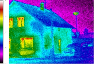

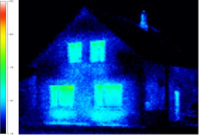

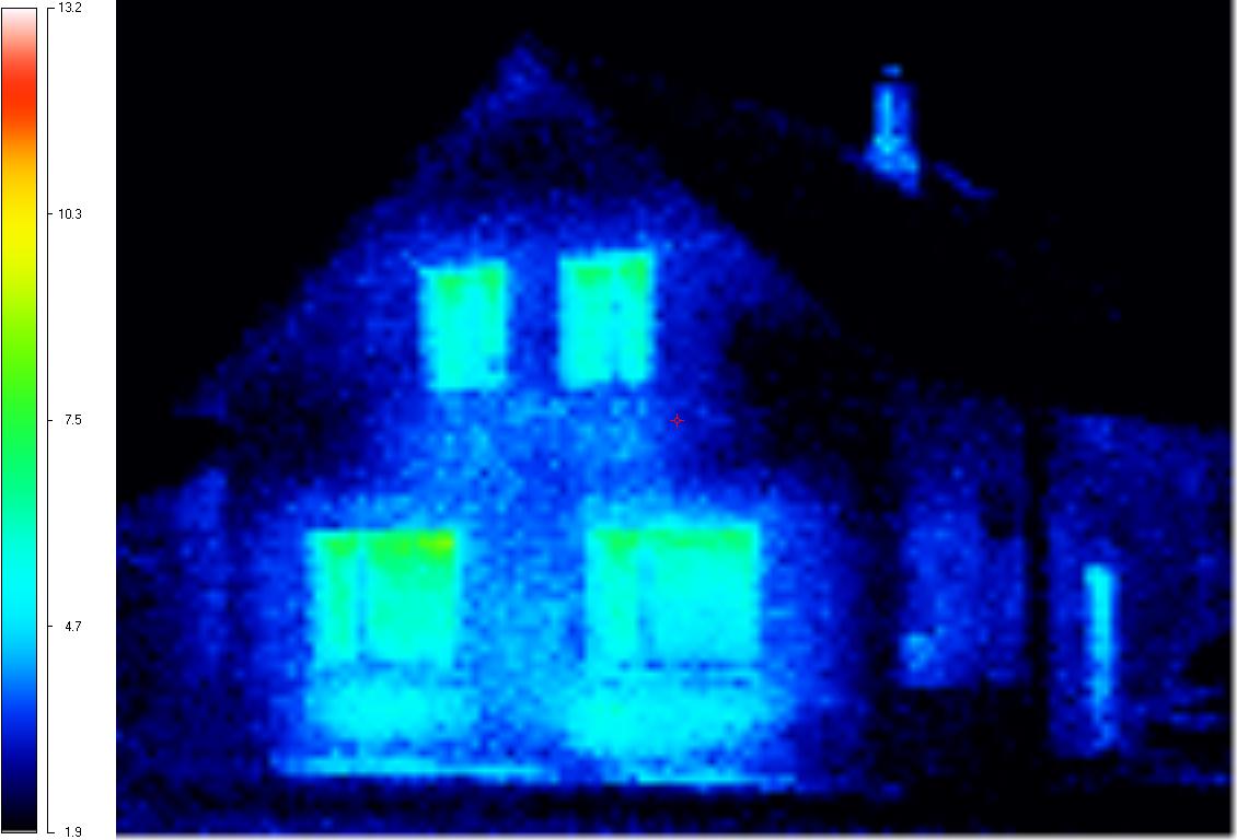

Jj, termokamera je supr věcička. měl jsem možnost si nasnímkovat svůj baráček a dost jsem se divil, kudy všude jsou úniky tepla.
Krásně je např vidět, kde jsou umístěny radiátory pod okny, a to je klasická, cihlová 45ka. Nevěřil jsem.
foceno při  -7 st.C
foceno při -7 st.C

Chlapy ta cena za termogram není vysoká kvůli zaplacení termokamery, ale za vyhodnocení (tedy cena za čas věnovaný studiu problematiky bezkontaktního měření). Člověk který by měl být podepsaný pod protokolem by měl být certifikovaný (podmínka pro certifikaci jsou tuším 4 roky aktivní práce s kamerou). Jde o speciální zkoušku z termomechaniky napasovanou na konkrétní obor - jiné pravidla focení jsou ve stavařině, strojařině, medicíně atd. = člověk musí kromě termografie být specialista v daném oboru (jinak řečeno perfektně musí vědet co fotí, co by na termogramech mělo být a tedy umět vysvětlit anomálie).
Jestli si někdo myslí že si pujčí kameru a bez znalostí a bez přípravy vyfotí barák a vyhodnotí chyby v konstrukci či zateplení tak se plete. Ve většině případů nafotí bludy, který ve skutečnosti nejsou.
Cena 2 stovky za vyhodnocenej termogram je naprosto v pohodě! To je tak litr za domek (teda pokud není uplně v pr..li a každá chyba je na zvláštním termogramu). Porovnejte to s cenou fotky do občanky, kde fotograf toho ani moc umět nemusí a musíte mi dát zapravdu.
PS. Magi dodržel jsi pravidlo č. 1 že okolní teplota by měla být o 20°C nižší než ustálená teplota uvnitř budovy (možná venku mohlo být cca -2°C) ? Fotil jsi to v noci (podle tý rozsvícený lampy asi jo)? Bylo lehce zataženo a přitom co nejnižší vlhkost vzduchu? Co vítr? Jaké je rozlišení kamery - těžko se vyhodnocuje kudy kolem okna prchá teplo když na termogramu zabírá pouze 6 pixelů :-) Když jses zmínil o prográmkách pro šmejdění po fotce a čtením teploty - znáš emisivitu fasády, oken, tašek na střeše atd.

Já prosím pěkně nic nefotil, já pouze měřím a loguju průběhy teplot.
Francotirador
Příspěvky: 1172
1. 1. 2011, 5:34
Tak to se za PS omlouvám - pochopil jsem z textu u fotek že sis mohl půjčenou kamerou vyfotit vlastní domek.
Hlavně jsem chtěl nastínit, že udělat věrohodný termogramy není, až zas taková sranda jak se většině nezainteresovaným na první pohled zdá.

Sorry, ale asi nevíš o čem mluvíš, neboť jak je vidět z obrázků dá se stím sw dělat hodně. Na to abych si zjistil místa úniku tepla mi toto dostatečně ukazuje kudy a hlavně kde.
Mě to stačí a to na to memusím mít žádné extra školení. Takže vřele doporučuji, klidně si to můžete půjčit, nic na tom není.
Nastavit emisivitu je asi základ pro práci s tímto sw.
