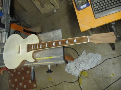

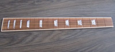

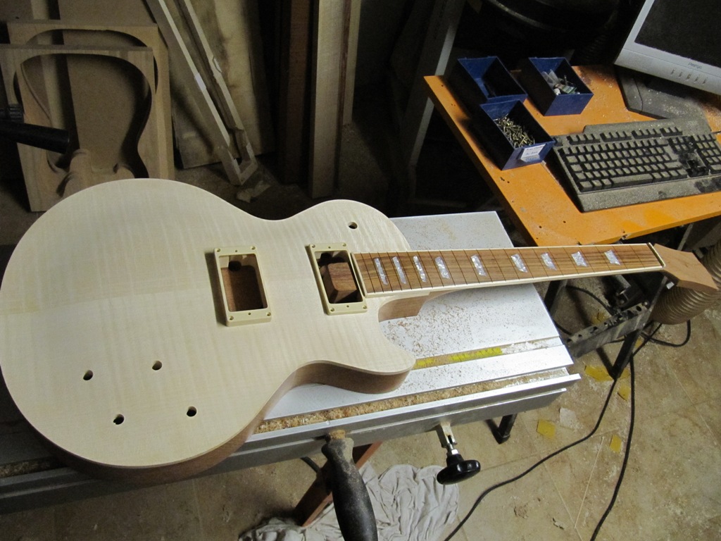

Máš to moc pěkné.. nemáš někde fotku povrchu jak to vyleze s frézy před broušením? Ten rádius krku děláš kulovou frézou předpokládám? Jak dlouho ti to frézovalo ten krk?
Díky..
1mulen1
Příspěvky: 411
Registrován: 16. 3. 2010, 7:34
Bydliště: Hradište pod Vrátnom
9. 8. 2013, 10:46
garmont píše:Máš to moc pěkné.. nemáš někde fotku povrchu jak to vyleze s frézy před broušením? Ten rádius krku děláš kulovou frézou předpokládám? Jak dlouho ti to frézovalo ten krk?
Díky..
ahoj vyleze to take ake je to odfotene :) jemne som akurat zhladil povrch 220 šmirglom. Inak to hrubujem 10mm žiletkou a potom 12mm guličkou a celé to trvá cca 4 hodiny

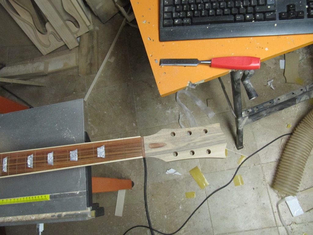

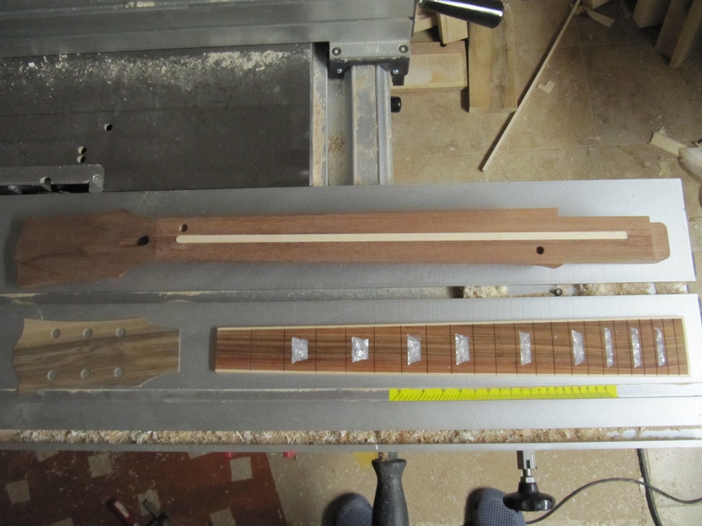

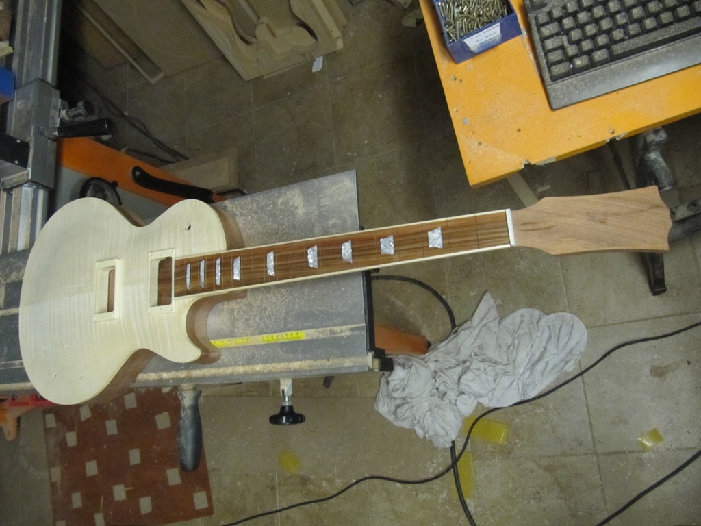

1mulen1
Příspěvky: 411

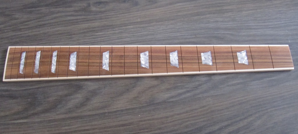

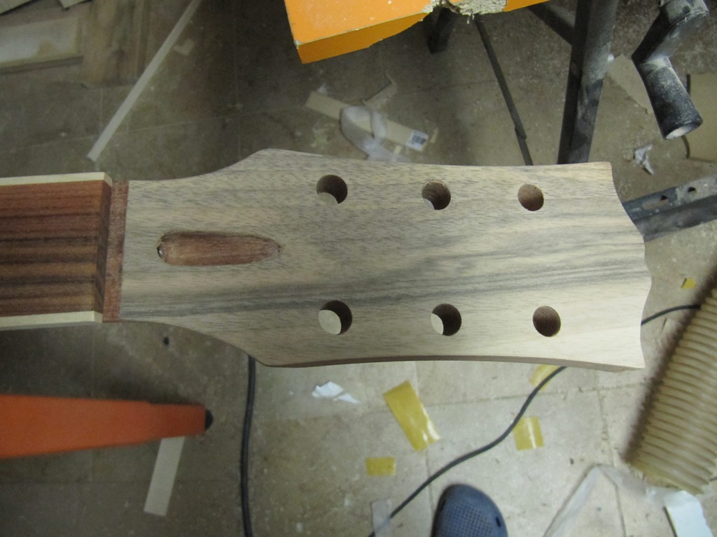

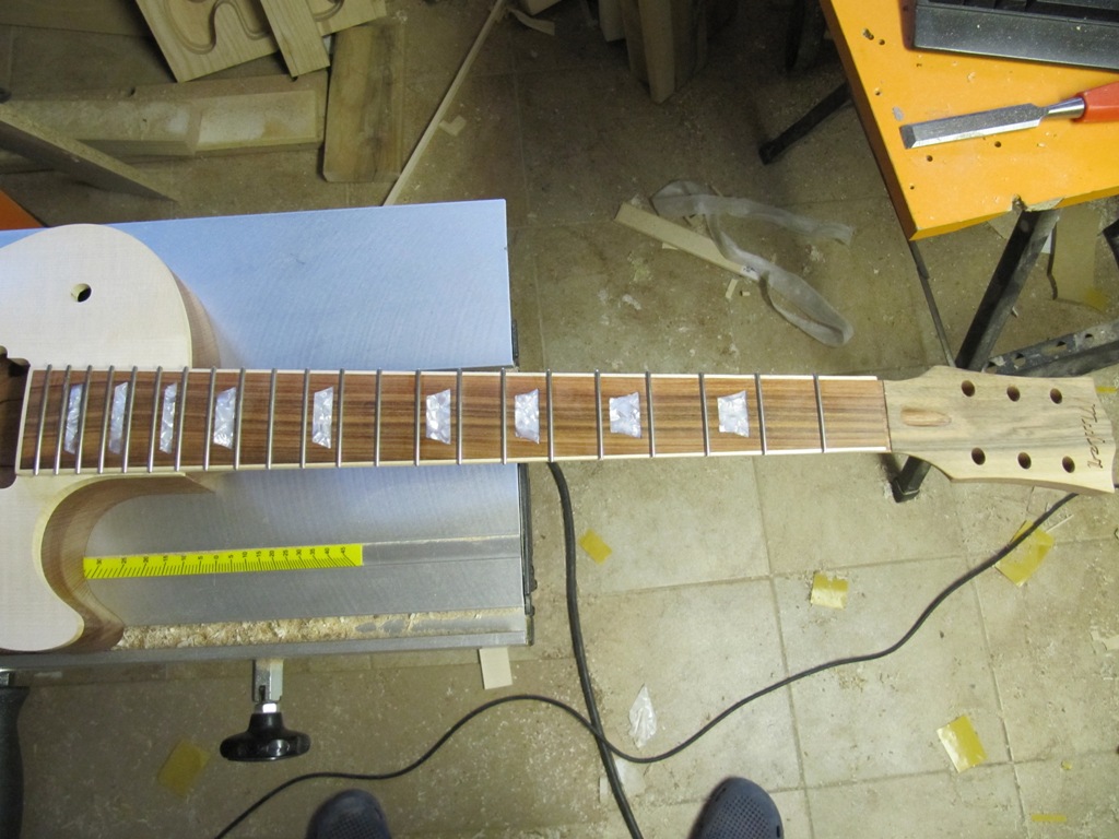

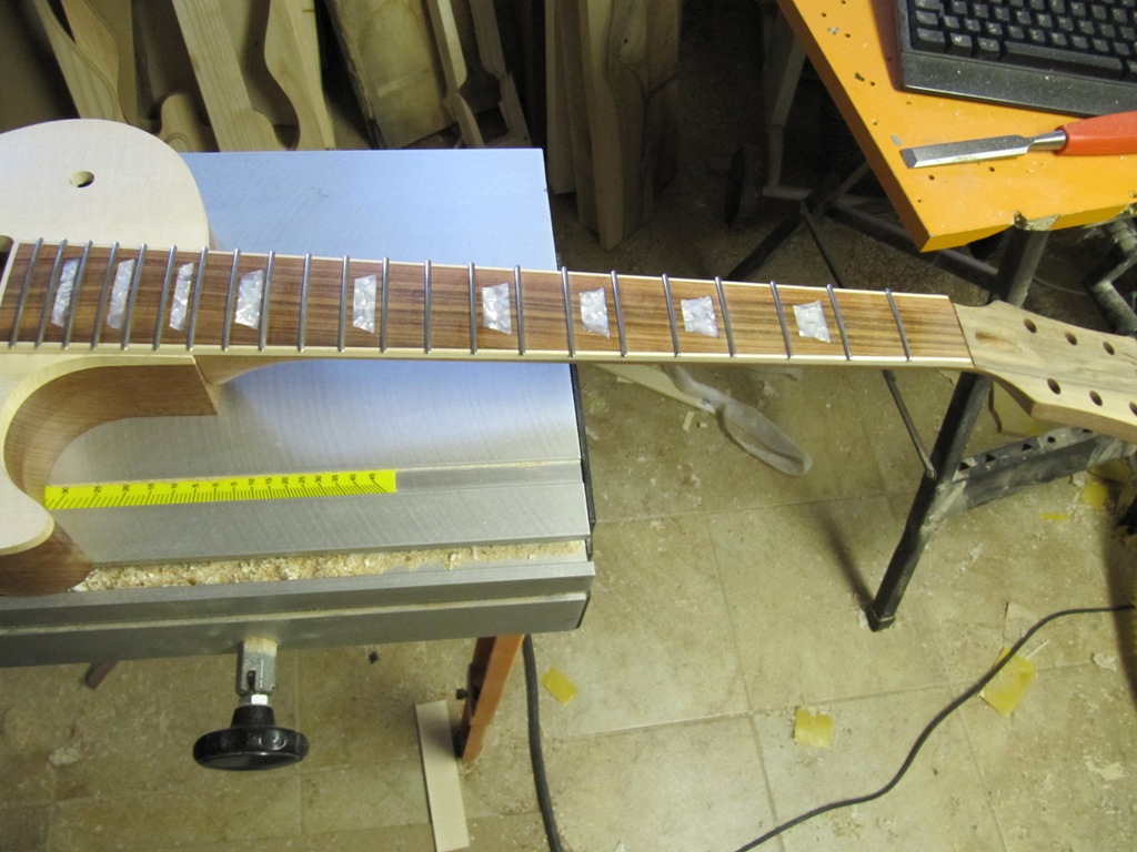

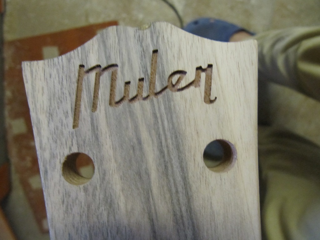

31. 8. 2013, 12:17

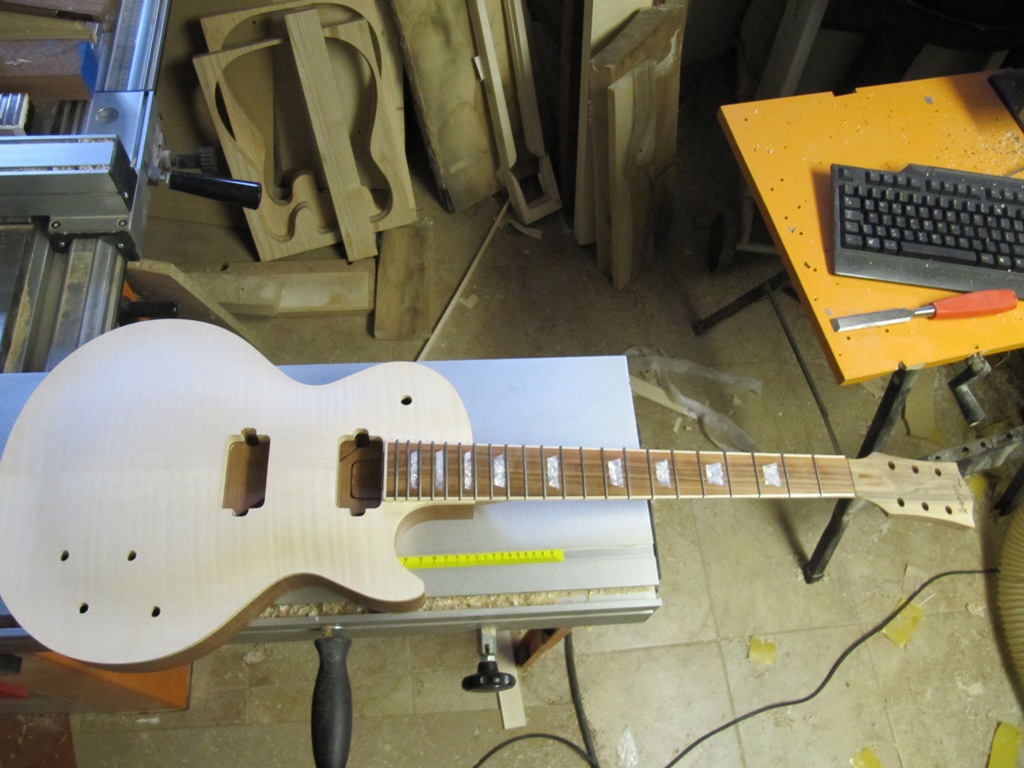

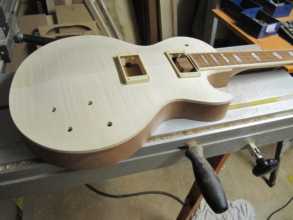

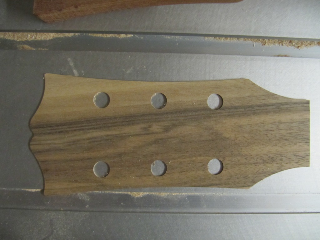

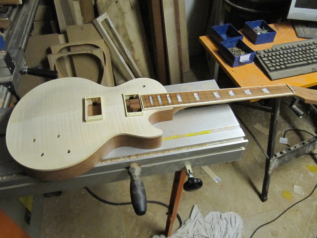

zase som trochen pokročil zachvilku sa bude lakovat :)
