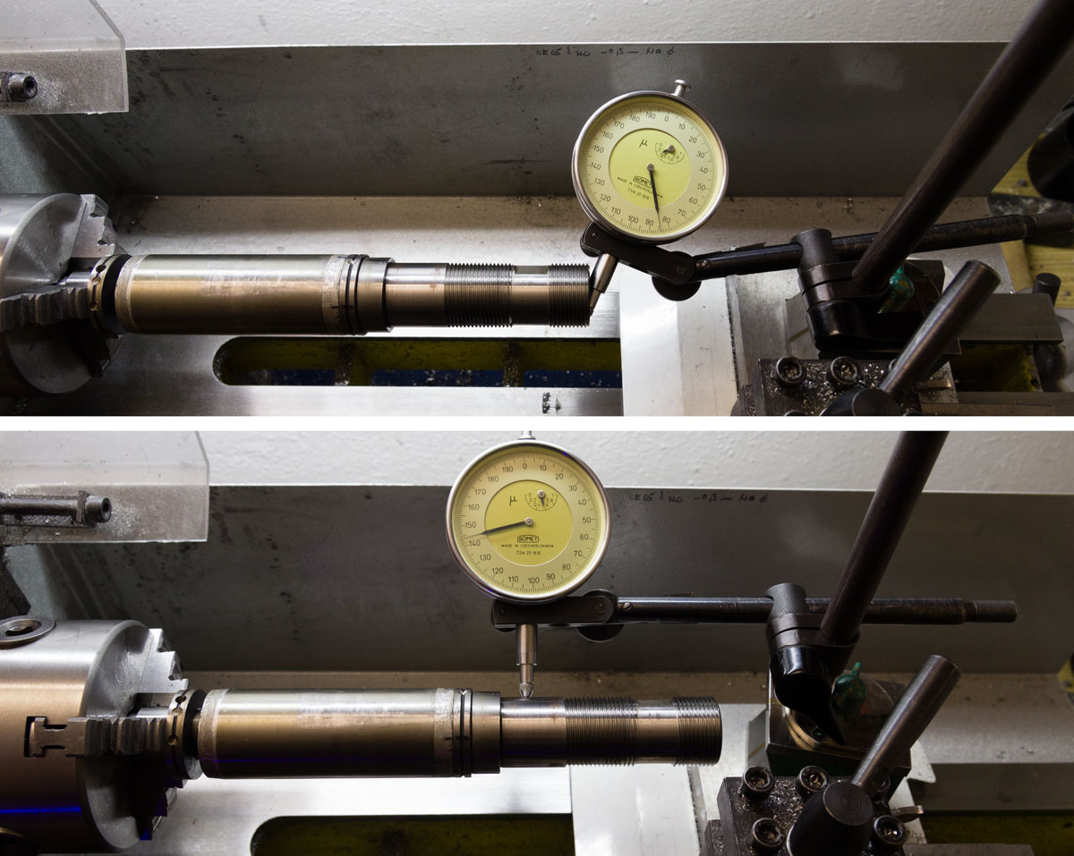

Tak jsem si trochu zaměřil hřídel vřetena.
Nebude to zrovna moc přesné, ale vypovídající snad ano.
Po dotažení ve sklíčidle povrch pro ložiska házel cca 1,5 stovky, způsobem pokus omyl se povedlo dotáhnout hřídel tak že házela pod 0,01mm což je asi maximum co se od toto soustruhu dalo čekat.
Upozorňuji že jsem nic nevyklepával a do hlavičky jsem taky nikdy neklepal.
Při kontrole uvnitř kleštiny povrch házel cca 0,02-0,03mm a ještě jaksi divně, jako kdyby to nebyl ideální kruh. Po zpětném najetí na povrch pro ložiska byla házivost stále pod 0,01mm.
Takže se asi dá usuzovat že kleština je nabroušená pěkně mimo. Uvidíme zda pomůže přebroušení přímo ve vřeteni.

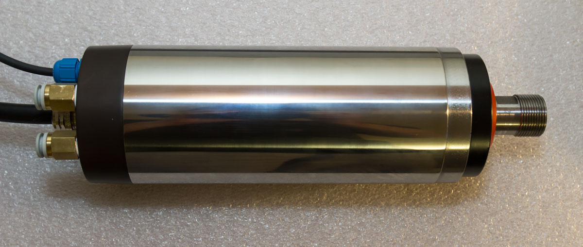

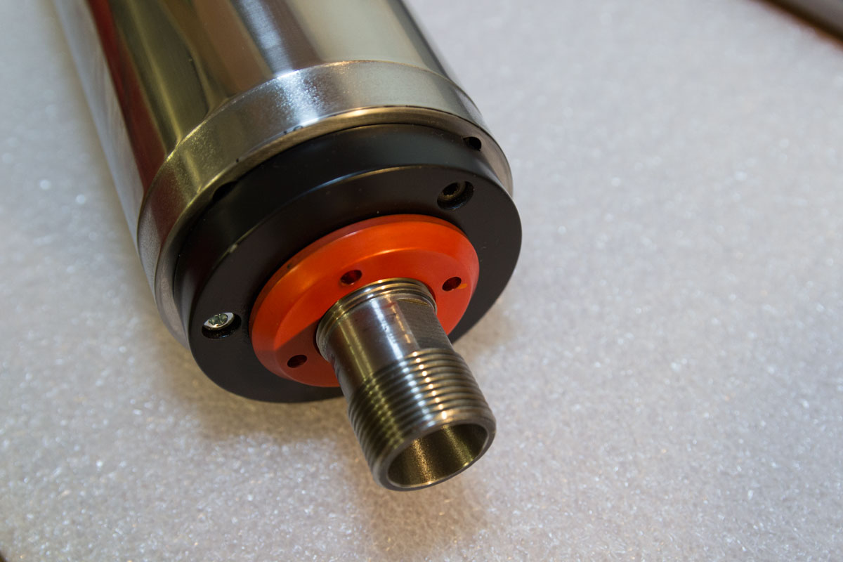

Menší estetický update vřetene.

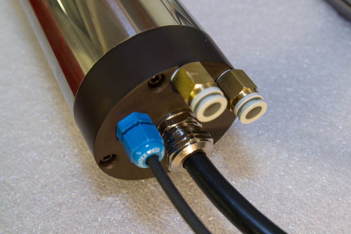

Vyčištění kanálků od silikonu - aby netekli o-kroužky pro jistotu před složením tam byla housenka silikonu která razantně zmenšila průměr děr. Zároveň výměna šroubení.
Pokus o elox přední matice a zadniho krytu. Matice je z hliníku, zadní kryt kdoví z čeho, ale do slitiny s obsahem Al to má hodně daleko. Vystouplý nálitek pod původním konektorem byl proto že dále je již odlitek pórovitý. Slitina po vyleštění rychle tmavne a po eloxu získá barvu viz obrázky. Původně měla být taky oranžová, jenže z toho sešlo. Alespoň jsem ji dal do černé, ale i té chytlo do povrchu velmi málo. (ale nějaká vrstva eloxu tam je)

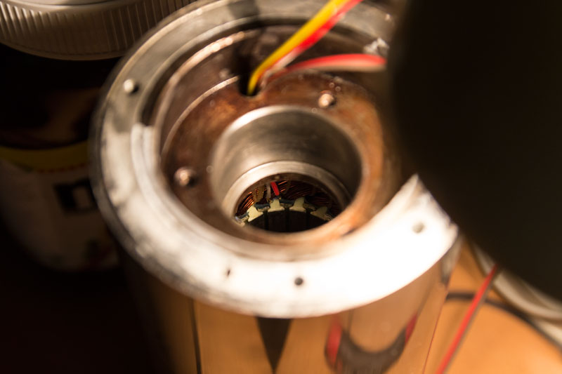

Dále instalace dvou teplotních senzorů.
Jeden pod vinutí viz fotka, druhé na plastovou krytku hned nad zadní střed hřídele. Bude tedy ukazovat teplotu na kterou nemá přímý vliv chlazení, spíše se bude blížit teplotě konce hřídele.
Zrušení konektoru a montáž přímé EMC průchodky s kabelem (stínění je zahnuté v průchodce)
Na to že se zatím nic nezlepšilo se mi líbí víc.
Snad až dojdou přesné kleštiny, ukáže se jak je na tom, a asi dojde i na broušení vnitřku.
Teplotní senzor ve vinutí (nahoře je vidět i původní silikon)

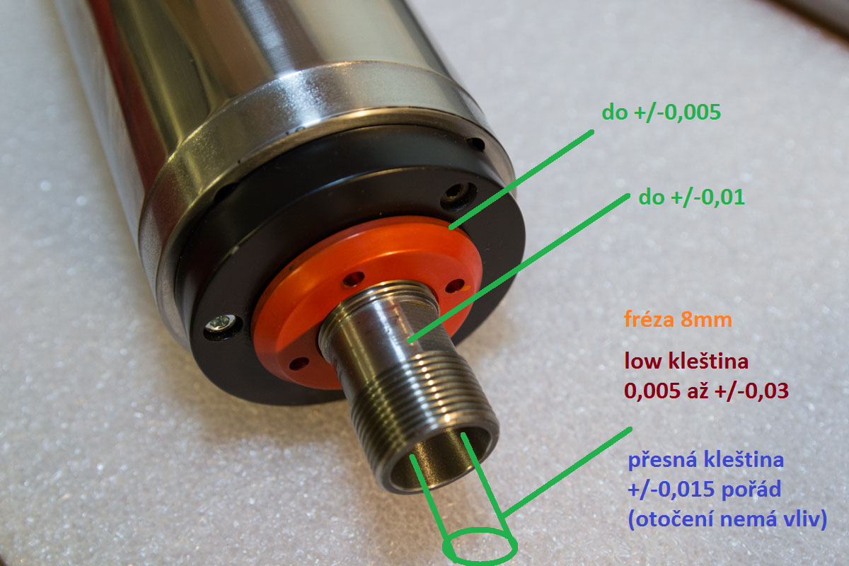

Rychlé měření
Jsem tak nějak rozpačitý, ale je jasné že obyč kleština prostě lítá, přesná má odchylku pořád stejnou.
