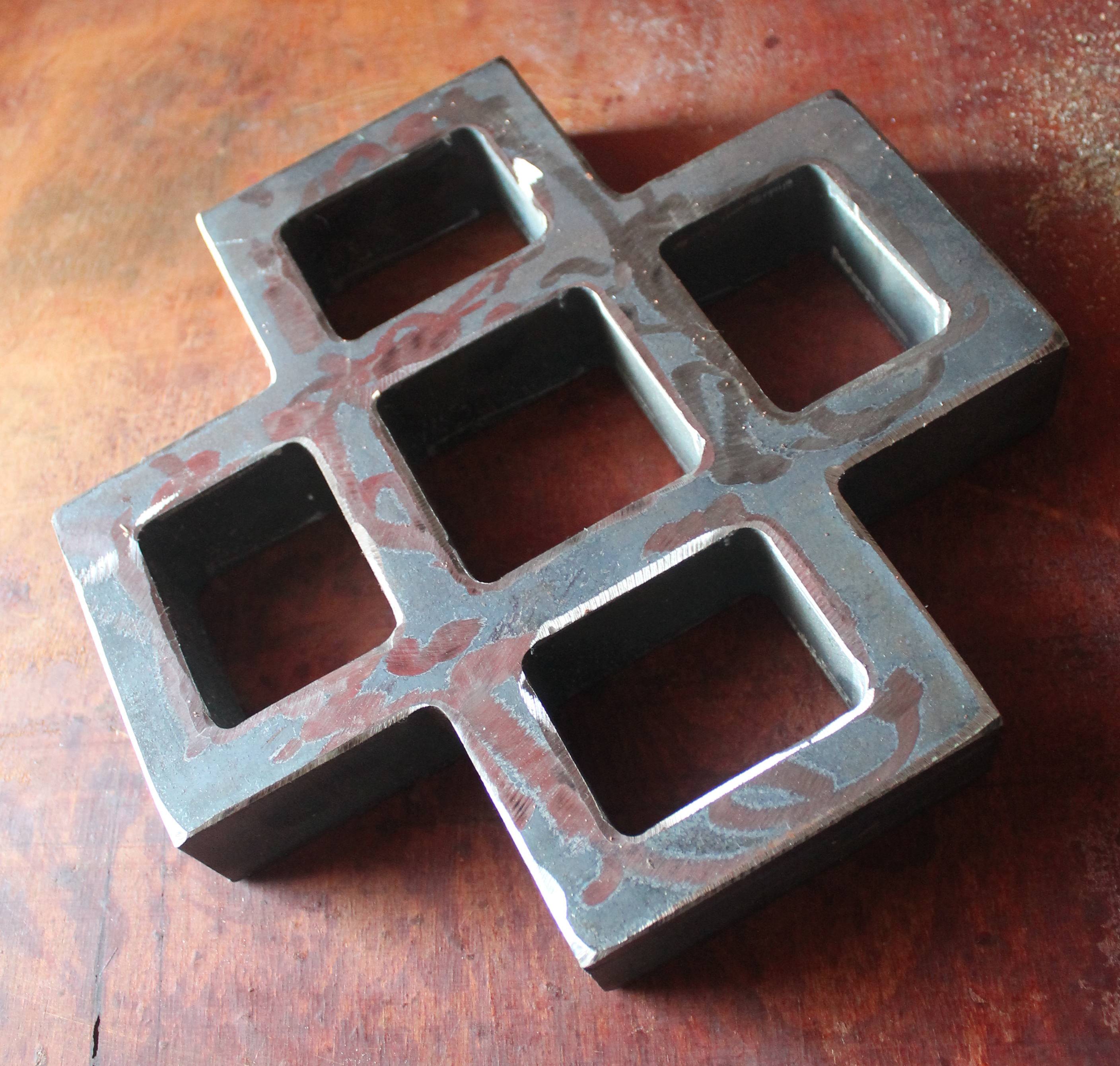

=součást na moji hračku

Děkuji Pepo ,ale za dokonalost bych raději považovala mít vyžíhaný a obrobený polotovar :mrgreen:

.. výborně to hlavní máš, když už máš výpalek, tak co v tom brání?

.. a vyžíhané to je? .. obrobit to ... závitník až na finále .. ale když ti to budou někde obrábět tak pár kaček navíc a prohulí ti ty závity rovnou na tý mašině a nohy na stole, ne? :D
Zadat to tady klukům, co mají stabilní produkční frézky, že jich není málo, a jedem: Vpřed, zpátky ni krok :D
P.S. Vidím tolerance 0,05 tak asi ještě brousit po obrobení

To Paja: pokud budes cekat na obrobeni za par kacek, budes potrebovat 3 zivoty. Zatim je na ingoru videt pekna pilnikova prace :-) Vykasli se na strojni zavitniky na rucni praci je to dost hluboky. Kup si obycejny sadovy u Rouska nebo Brendy za par kacek. Mam zavitorezne hlavy vsech velikosti, presto velke pocty nejradeji pacham beznym ukusroubovakem. Kdyz vidim ty zuby od pilniku, tak CNC kolmost asi hlidat nemusis. V hluboke dire te zavitnik stejne uz povede. Das si tam moment, vedle sebe plechovku vyjetaku a za par hodin mas vsechno hotovo s pocitem krasnym vlastni prace. Tendrovat "kdo mi udela" par zavitu je cesta do pekel.

Ty "zuby od pilníku" jsou stržený otřepy od pálení. Ty bude strhávat úplně stejně každej kdo si to dá na mašinu a možná to udělali už u paličů. Ve výkrese má jasně, že se budou obrábět dva milimetry z každý strany.
Žíhat, přefrézovat přes plochy ať se zbytečně nezávituje tuhej válcovanej povrch a je dosažená kolmost závitů k ploše, rozvrtat a ozávitovat. Když bude nedostečná rovinnost po frézování (vlny), tak přebrousit. Brousit až nakonec taky, aby na povrchu nebyly šlehance od špon a bylo to hezký. Díry si už zahloubíš tou akučkou, aby se něco ušetřilo.

Jak píše Zbýňa a Pepa ..
1)vyžíhat ..(je to prohnuté cca2mm)
2)ofrézovat a závitovat tamtéž (proto ten závitník do průchozího otvoru a na jedno upnutí -snad do navrhuji správně...)
nebo to ještě znova žíhat před závitováním a broušením ?
polotovar je pálený autogenem a odjehlovali tamtéž :wink: ...pálené plochy nejsou funkční
3)brousit

když to jen tak shrnu.. v kalírně ze známosti 200,- frézovat se bude jen ta horní a spodní plocha nebo i ty okraje napěkno? pokud jen horní a spodní a závity tak třeba 5-800 nějaká hodně přátelská cena, potom broušení dalších třeba 3-500.. takže ve finále když tio to někdo udělá za dobře tak jsi na tom za 12-1500 třeba.. + vlastní výpalek mohl být taky třeba za 500,- když to dáš do firmy, tak těžko seženeš někoho pod trojku za obrobení.. a to je jeden díl.. kolik takovejhle dílů tam bude? uvažovala jsi vůbec nad nějakým rozpočtem? kolik to vyšlo?

Takových dílů @ 3.000,- není ani deset tedy do 30.000,- by to mohlo vyjít .
Je pouze pět dílů s broušením na plocho typu planparalelní deska ,
bez koutů ,drážek a podobně na magnetku formát cca 250x250mm .
Ostatní díly jsou rám ,držáky atd. -svařence z výpalků laserem
"běžné jakosti +-1mm" bez dalšího opracování na strojích .

P.S. 2x nežíhej, stačí jednou před prvním obráběním
