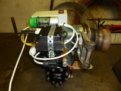

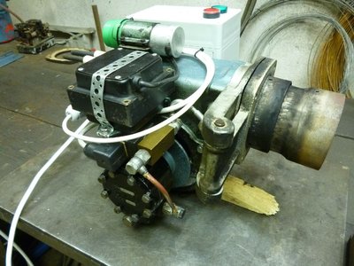

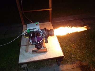

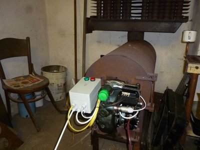

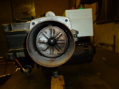

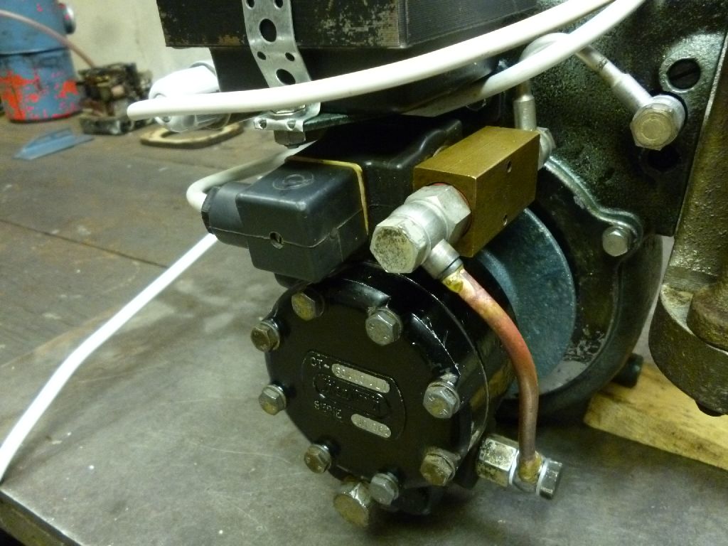

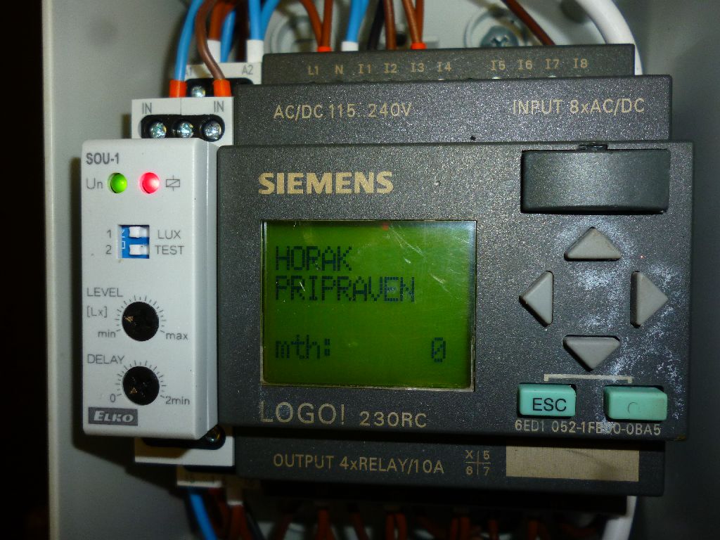

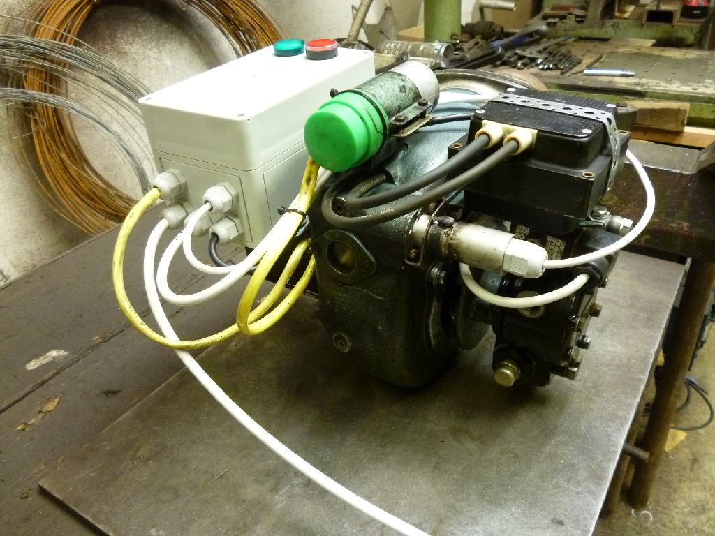

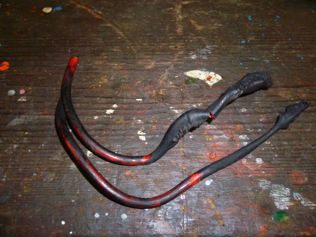

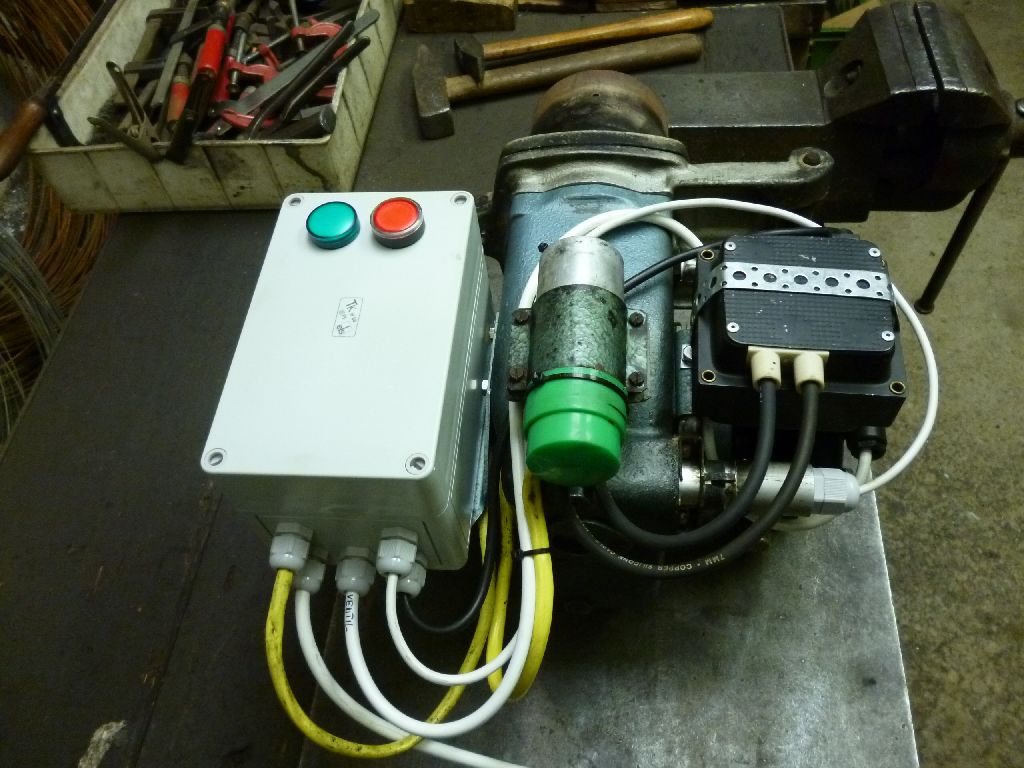

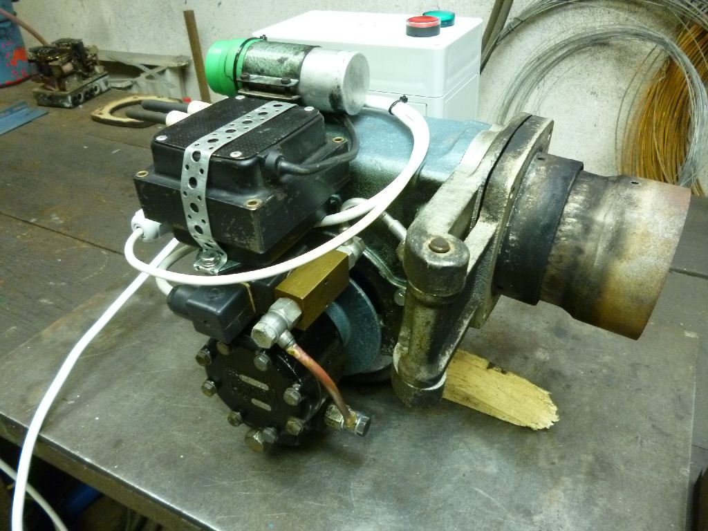

repase hořáku hotová,
třetí fotka od konce - plamen cca 100kW při testu na volno do vzduchu, kde se ukázalo že z čerpadla neskutečným způsobem hrčí nafta okolo hřídele - důsledek je na poslední fotce
druhá fotka od konce - hořák (s již přetěsněným čerpadlem) na skušebním stendu (kamnech), kvůli seřízení a testování
poslední fotka od konce - takto vypadají VN kabely, když hořák obsluhuje naprostý ichtyl a problém s unikající naftou vyřeší tím, že pod hořák postaví kýbl (tímto pana hostinského srdečně pozdravuji)
