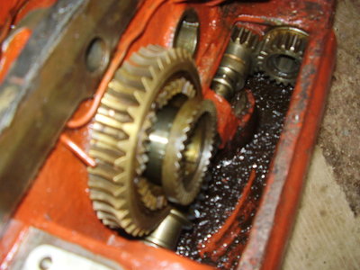

jester píše:V olejoznaku je len malý a pomalý náznak kvapkania oleja, má to tak byť?
A zkoušel jsi pročistit tu trubičku, která přivádí olej do olejoznaku v suportové skříni? Já jsem to také před nějakým časem řešil. Protože ta trubička je uvnitř skříně několikrát zahnutá, drátem to pročistit nešlo, použil jsem tedy strunu ze sekačky, podařilo se mě ji tam nasoukat cca 30cm. Po tomto pročištění byl průtok v olejoznaku viditelně lepší. Záleží taky na tom, jak hustý olej máš v suportové skříni, já tam tedy dávám OL-J100 a to z toho důvodu, protože jsou různé netěsnosti - např. kolem hřídelí, které jsou pouze v kluzných pouzdrech a nejsou nijak těsněny a samozřejmě u tak staré mašiny, tam vznikly i další vůle, takže aby ten olej nevytekl ven během jednoho týdne. Kromě toho to pístové čerpadlo nemaže vnitřek suportové skříně "tlakově" ale přepadovým způsobem tzn. že olej je dopraven do nejvyšších částí skříně odkud pak stéká samovolně zpět dolů a to právě i tou trubičkou, která v olejoznaku indikuje mazání suportové skříně.
Re: Tos s-28 žebrák
Napsal: 13. 5. 2015, 5:29
od jester
Ahoj!
Olej som tam dal OL J 46. Trubička by mala byť priechodná, drôt ( z CO2), cez ňu prešiel, i prefuknúť kompresorom šla voľne. Ako to vyzerá v olejoznaku Tebe? Olej preteká prúdom, alebo kvapká? Keď som sústruh kúpil, olej v sup. prevodovke nebol, iba mazľavý čierny bordel na dne.[img]
bordel
bordel
[/img]. Teraz keď točím rukou( zháňam olej do vretena :D , preto ho nechcem zapínať) hriadeľou posuvu tak až po chvíli sa objaví kvapka oleja v hornej trubičke olejznaku. Keď sa zhodí krycí plech na priečnom suporte[img]
[/img] tak vidno z baterkou do suprt. skrine, do zberacej časti oleja, tam sa pomaly cca za 10 min. vytvára hladinka oleja nad filcom asi 2mm.[img]
[/img]. Olej by myslím nemal pretekať cez hriadeľe, hladina oleja, by mala byť pod nimy.[img]
[/img]
Re: Tos s-28 žebrák
Napsal: 13. 5. 2015, 6:38
od salus
No tak u mě olej v olejoznaku taky neproudí, jak jsem již psal, jen tak samovolně protéká. Co se týká úniku oleje kolem hřídelí, tak samozřejmě jsou tyto nad hladinou oleje, ale právě když pak olej stéká po stěnách suportové skříně (kdy se za běhu rozstříkne od ozubených kol apod.) tak částečně uniká vzniklými vůlemi mezi pouzdry a hřídelemi.
