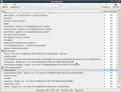

Laicky bych to popsal asi tak
v Biosu jsem vypnul vše co jsem nepotřeboval ......zvukovku , seriový potrt ,sledování výkonu ,měření teploty, řízení ventilátoru ,veškeré security, vypnute USB front panel
paralerní lince nastaveno IRQ napevno místo atuo
ethernetu nastaveno IRQ -----" -------
Disk nastaven na UDMA
a nějaké max taktovaní procesoru vypnuto .
ještě šlo laborovat s PCI zběrnicí ale tam jsem nevěděl jestli tím nezruším LPT
po restartu system kupodivu najel
po spuštění Latency testu byly hodnoty 21680 tak jsem si říkal že to asi pomohlo ale jsen jsem spustil web Youtube a na něm video klip tak hned skočil 490365 pak k tomu jsem začal rozbalovat ze zip souborů a byl jsem na 515095 a zadávání textu klávesnicí 773 371
při obnovení testu jsem zjistil že jen psaní na klavesnici ho zatíží na tolik že to skočí na nějakých 550000 to už je dos hodně
Pak ještě to systemové nastavení co je popisované v prvních řádcích toho pžekladu ale tam nevím kde šáhnout
Hold s tou deskou budu podpírat asi stůl

myslím ře i tady u Task manageru jde něco povypínat a nastavit priority ale to bych asi já jen střílel od boku o kterého řádku co nastavit a co je možné stopnout

Takhle to moc nefunguje
Musis trosku vic do hloubky
Popresouvat ty procesy mezi cpu viz prispevek vyse

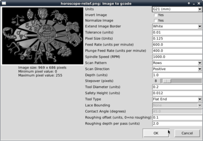

Nevím jestli ten dotaz patří sem ale jelikož se jedná o LinuxCNC tak sna jo
jestli by se našla spásná duše a objasnila mi nastavení níže uvedeného přeložit si to je jedna věc došel jsem tím překladem k nějakým výsledkům avšak ne valným nekdy se povedlo to nastavit tak že počítač nebyl schopen dráhy ani po hodině vygenerovat a nebo i s hrubováním na 2 vrstvy což při 2mm frezce při zajetí 5mm do materialu i při malé rychlosti vedlo k zlomení
pokud někdo stratí chvilku a má nějaký popis co a jak který řádek v nastavení spůsobí budu vděčný

Aniž vůbec vím o co jde, tak první pocity:
- nastavení rychlostí jsou celkem OK, 600 mm/min při obrábění a 400 mm/min najíždění do materiálu vypadají rozumně
- otáčky 1000 RPM jsou podle mě hodně nízké, dal bych nejmíň 10x tolik nebo i víc (podle půměru a materiálu frézy, obráběného materiálu atd.)
- podle mě je nesmyslně nastavený Tool Diameter, tj. průměr nástroje (frézy) na 0.2mm, takovou frézu asi nemáš, takže tam dej průměr v mm své konkrétní frézy
- podle mě je blbě nastavená bezpečná výška při přejezdu nad materiálem Safety Height, takže místo 0.012mm tam dej třeba 10mm, při nerovném polotovaru i víc

díky za infoMex píše:Aniž vůbec vím o co jde, tak první pocity:
o ostatním nastavení nic nevíš ********** , nevím jestli jde nastavit aby to bralo hloubku třeba po 1 mm
Když jsem nastavil tool diameter 2 tak už to nějak nechto vypočítat dráhu tedy po hodině stále pracoval (opakováno 2x ) jestli je to PC nebo chybné udaje nevím musel jsem natvrdo vypnout CNC
