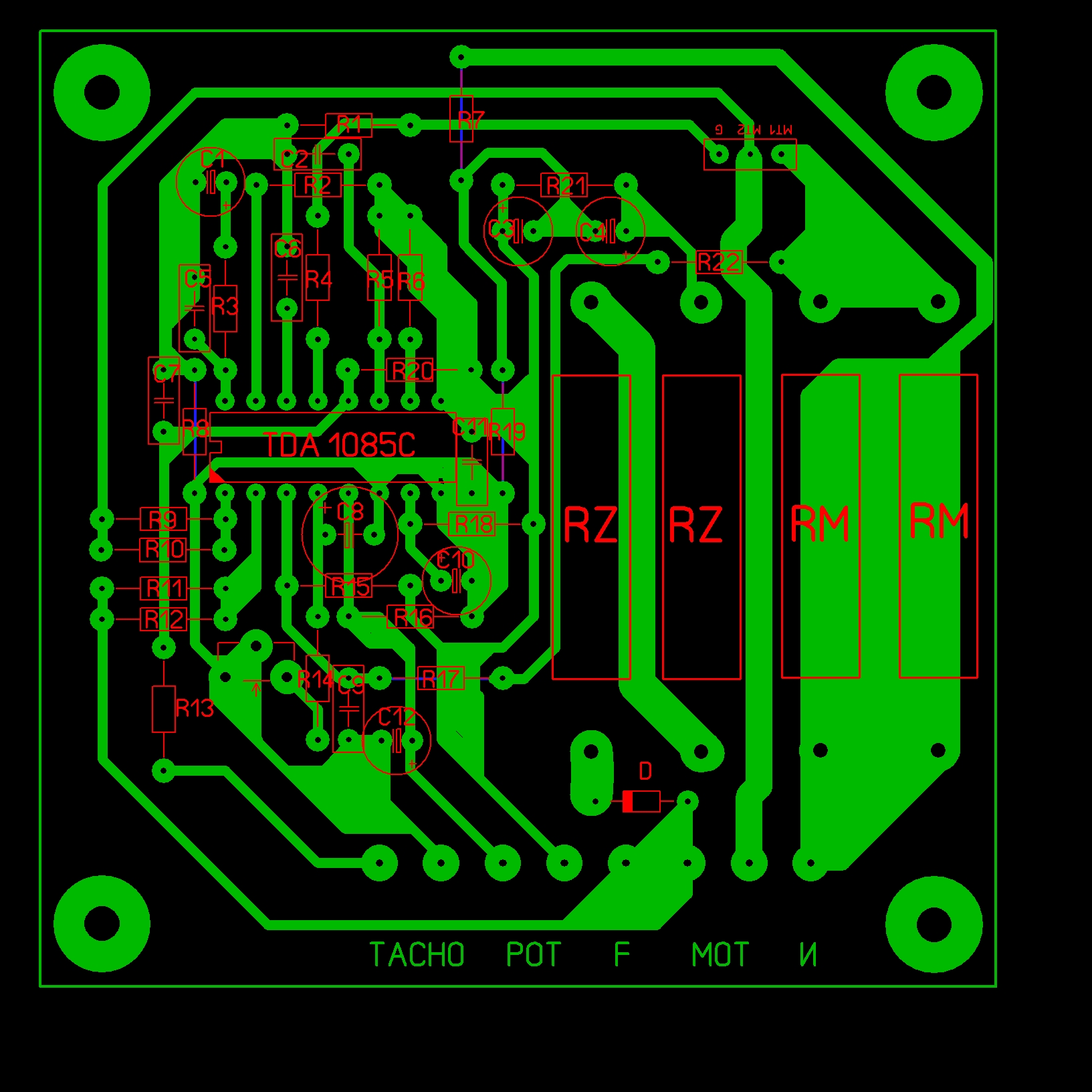

Člověče, vždyť tam máš chyb a nesmyslů jak máku. A některý dost zásadní!
Jara
rád bych se v tom taky vyznal...plošáky jsem nikdy neleptal (už z důvodu,že co kus,to originál...a stále jsem nacházel nějaká zlepšení,či lepší uložení)...ale vidíš,co jsi si vysloužil-za snahu-ať nám to Milan trochu osvětlí-ty chyby...

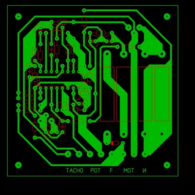

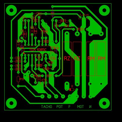

Milan_F
- Příspěvky: 39
- Registrován: 26. 3. 2014, 8:18
Už to vypadá trochu líp, ale:
- některý součástky jsou přes sebe
- proč jsou tuplovaný rezistory do pinů 1 a 2 ? Dyť na tom rezistoru je ztráta nula nula nic.
- proč takový mezikozní hodnoty 45R, 38k, 38,8k, 41k? Už vidim některé jedince jak brečí, že je nemaj v šupleti a musí pro ně letět do krámu. Zaokrouhlit na nejbližší hodnotu z E12.
- odpor do pinu 10 by měl bejt na min. 1W. Do RM10 se nevejde.
- naco dva srážecí odpory ve zdroji??? Bohatě stačí jeden 5W rezistor. Holt ty tři watty ztrátovýho výkonu nějaký teplo vyvinou. Tim že dáš dva do serie ničeho nedosáhneš. Nesmíš bejt hned pokakanej, když se něco trochu hřeje.
- nějaká divná rozteč (a rozměry) výkonovejch rezistorů. Nejběžnější 5W odpory od chobota maji rozměr 22x9,5x9 mm a tudíž se Ti čtyři vedle sebe nevejdou. Pochybuju, že někdo bude kupovat drahý Vitrohmy (25x6,4x6,4). A pokud je hodláš kuchat z pračky, nezapomeň, že každá ves, jinej pes.
-Počítáš s nějakym chladičem na triak??? To co sem tam nakreslil (V7100) asi stačit nebude a nic většího se tam nevleze. Bude to chtít vycházet z velikosti chladiče co je v pračce. Možná trochu větší. Nutno vyzkoušet.
- U triaku chybí dost důležitá věc. Že to ital do pračky nedal, neznamená, že to tam bejt nemusí. Desetkrát to fungovat bude a po jedenáctý se triak prosekne.
- doplň přesný značení triaku. BT138 se dělá několik typů.
-co to značení hodnot kondenzátorů??? Už vidim důchodce kutila domácího, jak schání kondenzátor 471. Ušetříš tím spoustu dotazů a nejasností. A předpona kilo má zkratku malý "k". Velký "K" znamená Kelvin.

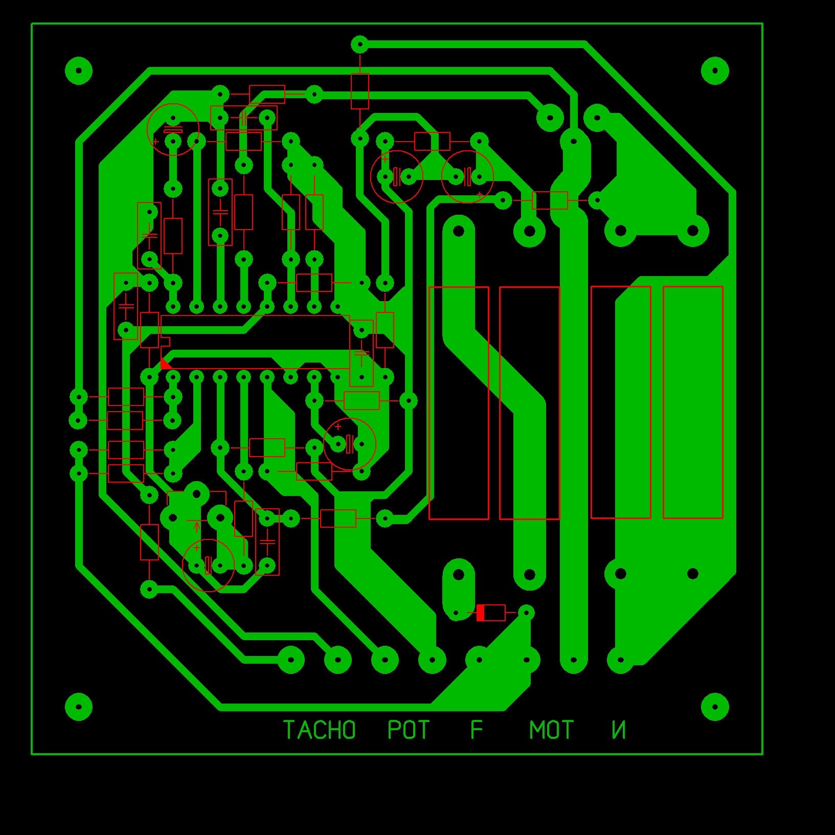

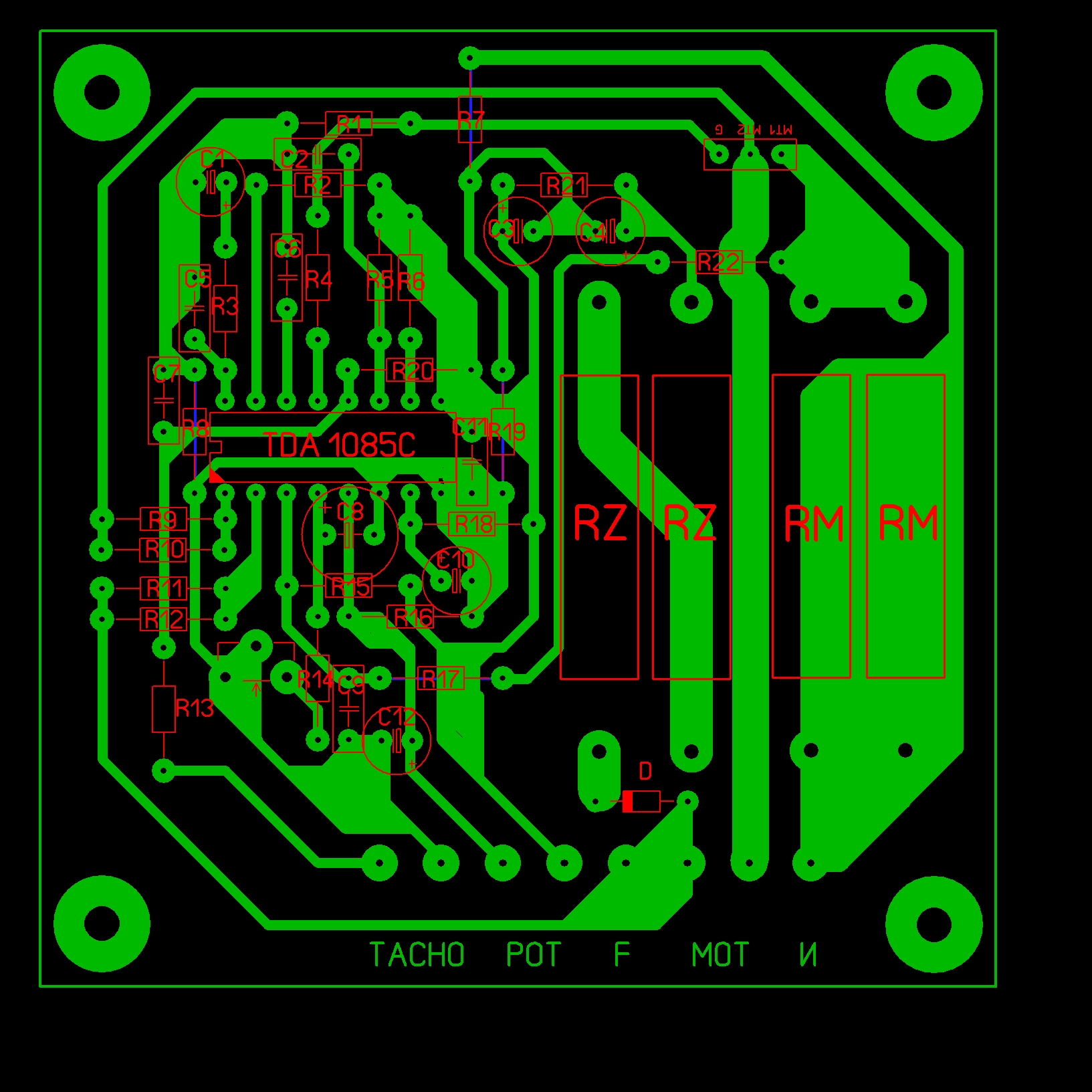

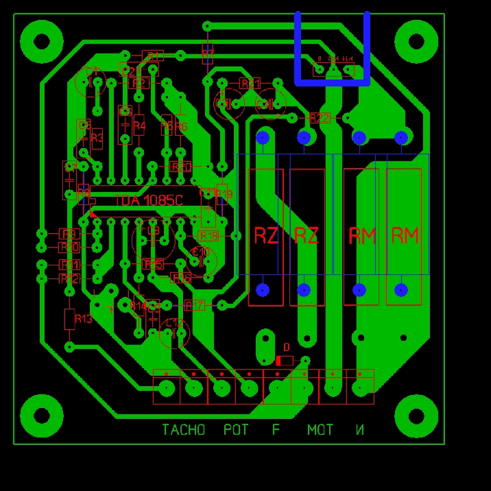

mr.fahrad
- Příspěvky: 437
- Registrován: 10. 10. 2012, 9:37
Ano některé součástky jdou přes sebe hlavně kondík C8 protože jsem ho měl blbě zapojen a tekhle jsem ho tam musel vložit . Ale určo jse vejde je to kondík 1/50v takže má malej průměr. Nechal jsem mu větší rozteč noh(abych nemusel mezi zeslabovat plošnej spoj). Hodnoty součásttek jsou opsané(oměřené z funkční desky). To jsem zatim neřešil. Odpory pro pin 1a 2 jsem zachoval jak to mají na původní desce(nejni problém osadit jen jedním odporem). Odpor na pin 10 mají osazenej klasickym odporem a za provozu se nehřál(mohl by se použít 1w). Na výkonáky jsem počíta s kalsikou 5w odpory 22,5x9x9,5 a na desku se vejdou . A delší jsem použil z toho důvodu aby se kdyžtak vešla nějaká improvizace ze šuplíku.
S velikostí chladiče jsem zatim nelaboroval tedka na zkoušku tam mám jen kousek hliníkového plíšku . A origo v pračkách je místlo chladiče kus pozinkovaného plechu. A motory v pračkách nemívaj větší výkon než 500w . Tak si myslim že by stačil nějakéj malej něco ve stylu co jsi osadil ty.
A co se týče triaku. Italové použili nějakej v čechách nesehnatelnej. Tak bych regulátor osadíl tímto BT138/800. Myslim že by měl bejt dostatečnej.

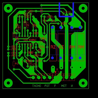

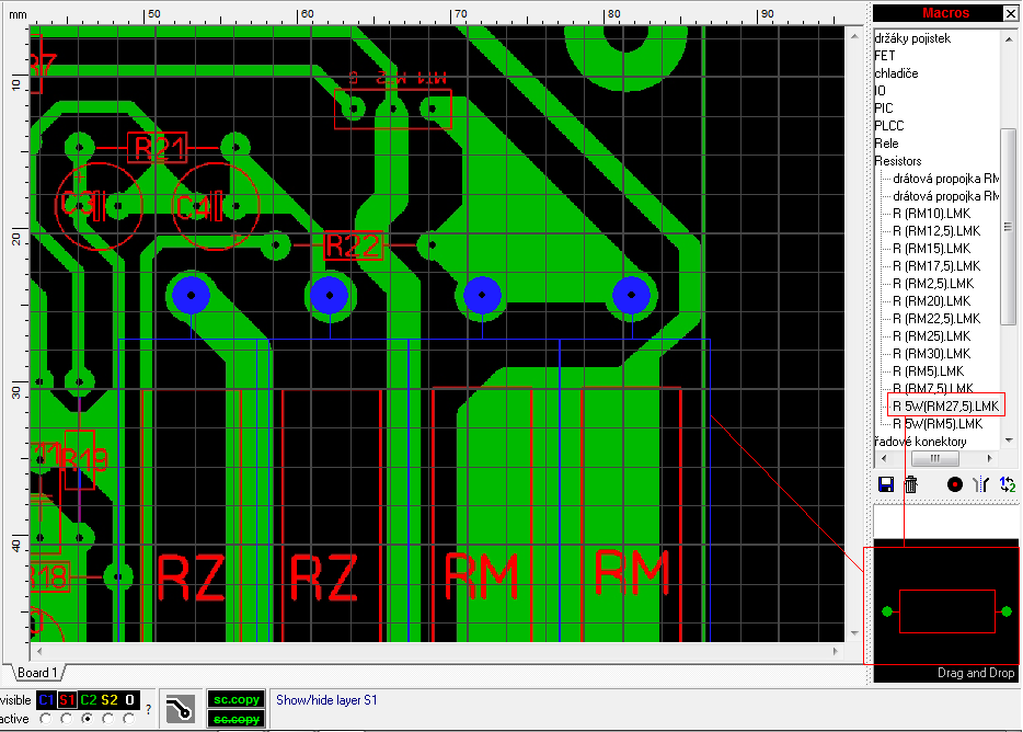

Milan_F
- Příspěvky: 39
No já si nemůžu pomoct, ale mě se tam zmíněné rezistory nevejdou... viz obrázek výše. Modrý jsou 5W 22,5x9x9,5. Rozteč mezi oběma Rz máš 7,62mm, což je jaksi málo...

Protože už jsem zapoměl jak na makra:-d
